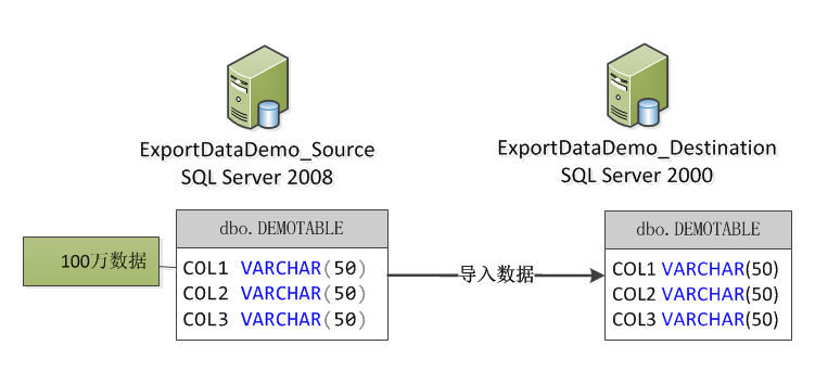

00.建立测试环境
建立一个测试的环境,一个数据源数据库,版本为SQL Server 2008,一个目标数据库,版本为SQL Server 2000。
实验环境如下图所示,源数据库使用语句生成了100万的测试数据。
建立测试表并生成100万的测试数据

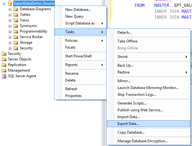

 01.使用SQL Server Import and Export Tool
使用SQL Server Import and Export Tool进行数据的导出,也可以在目标数据库端使用Import进行导入,这部分套件也是SSIS的一部分。

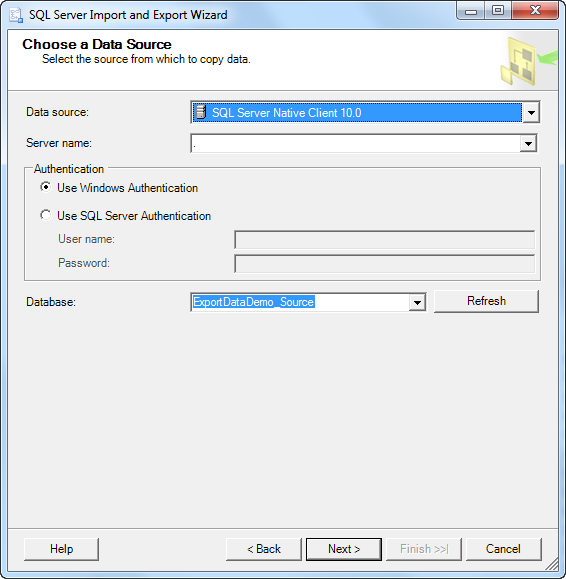

在源数据库上右键,选择Task -> Export Data

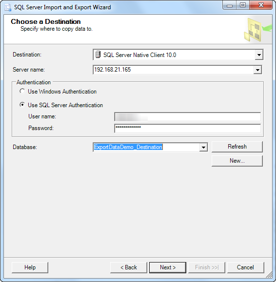

分别填写源数据库和目标数据库的连接信息。
选择“copy data from one or more tables or views”

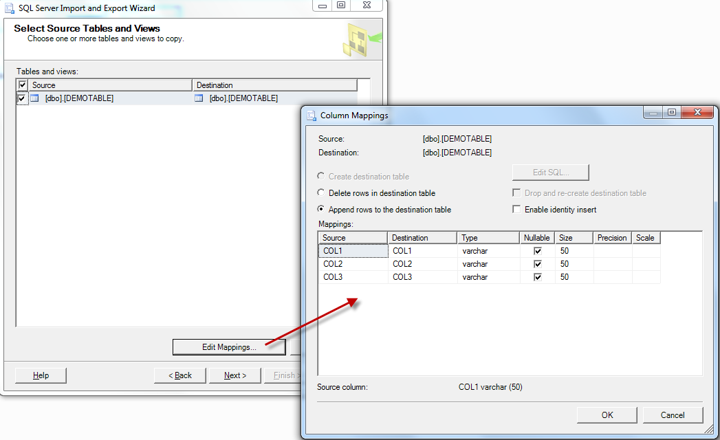

选择需要导数据的表,并且可以编辑列的Mapping关系。

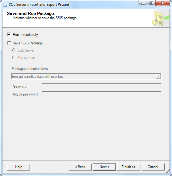

可以选择立即执行或者存储为SSIS的包,用于执行计划等其他用途。
这里我们选择立即执行。
注意导入的时候如果遇到如下的错误
Error 0xc02020f4: Data Flow Task: The column "Tel" cannot be processed because more than one code page (936 and 1252) are specified for it.
(SQL Server Import and Export Wizard)
是因为两边的数据库的Collation设置不一样造成的,需要设置同样的Collation。
  • 用时约1分30秒

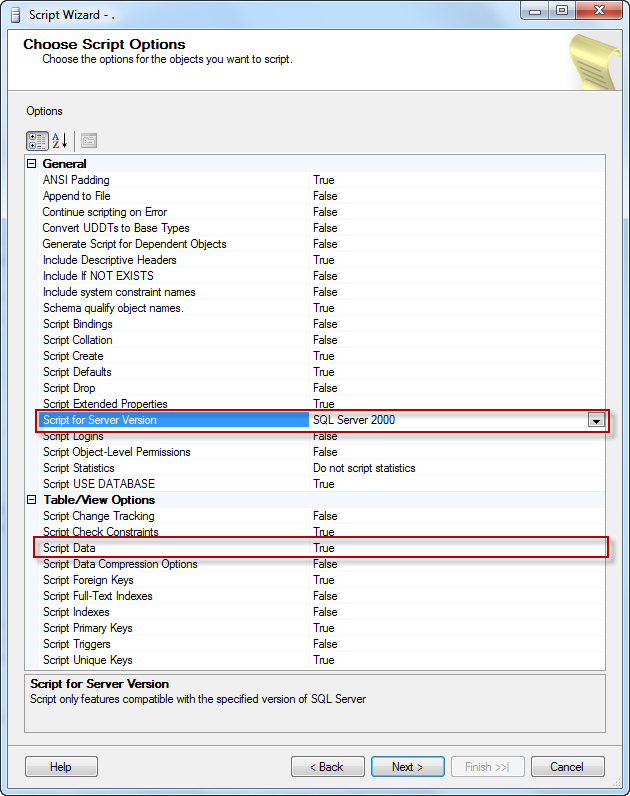

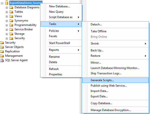

02.使用Generate Scripts生成脚本
在源数据库上右键,选择Task -> Geneate Scripts...
配置相关信息,注意选择数据库的版本并将Script Data设置成True。
这里需要注意,因为有100万的数据,所以导出的SQL文件就有400多M,所以用SQL Server Management Studio是打不开的。
所以只能使用sqlcmd执行。
sqlcmd语句
  • 用时约28分钟

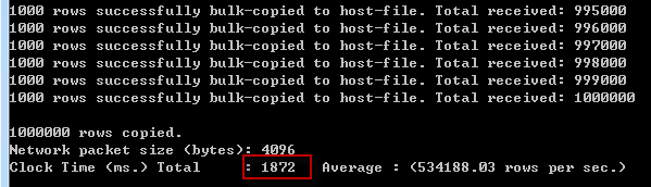

我们先使用BCP导出数据。
-U和-P后面分别为数据库的用户名和密码。
我们可以看到100万的数据导出仅用了1.8秒。
现在我们再使用BCP进行导入。
执行后发现,导入数据使用了20.8秒,还是很快的。
  • 用时1.872秒+20.810秒=22.682秒

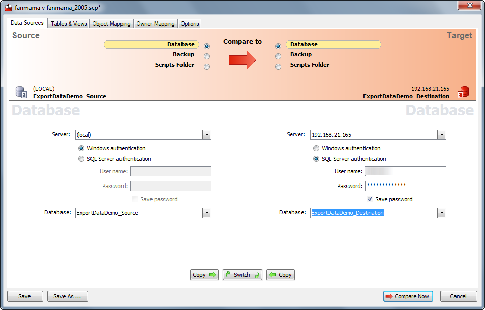

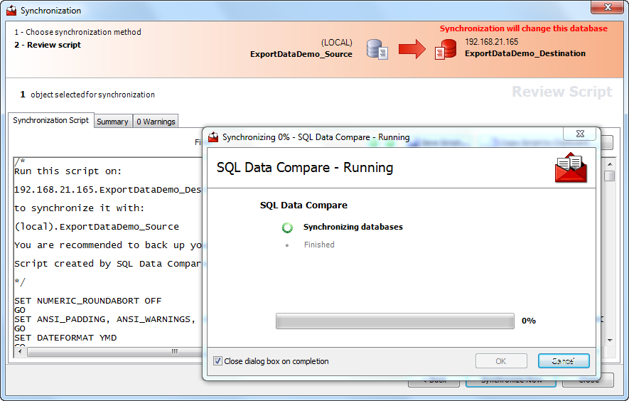

06.使用RedGate的SQL Data Compare进行数据迁移
第三方的工具,有数据库结构比较的工具SQL Compare和数据比较工具SQL Data Compare。
执行
因为也是生成INSERT的SQL执行的,所以就不做过多比较了,上面已经测试过了。

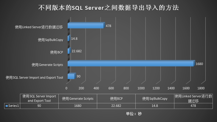

07.结果对比
因为这里测试的环境有网络和表结构的特殊情况,不能说明所有情况下效能的差异,但是也可作为参考之用。
下面给出比较结果。
