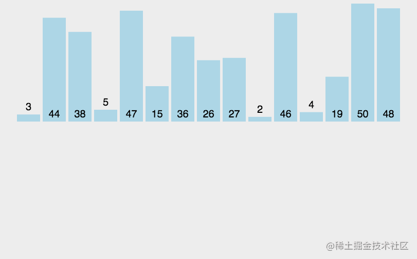

冒泡排序
排序的效果图
解法
当前解法为升序
冒泡排序的特点,是一个个数进行处理。第i个数,需要与后续的len-i-1个数进行逐个比较。
为什么是 `len-i-1`个数?
因为数组末尾的i个数,已经是排好序的,确认位置不变的了。
为什么确认位置不变,因为它们固定下来之前,已经和前面的数字都一一比较过了。

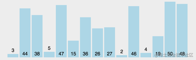

快速排序
概要
快速排序,使用的是分治法的思想。
通过选定一个数字作为比较值,将要排序其他数字,分为 >比较值 和 <比较值,两个部分。并不断重复这个步骤,直到只剩要排序的数字只有本身,则排序完成。
效果图

效果图
解法
当前解法,只适用正整数的场景。
负数场景,需要加上偏移量解决。可参考 计数排序 的解法。
1.  function radixSort(arr){
2.       let maxNum = arr[0];
3.       // 求出最大的数字,用于确定最大进制位
4.       arr.forEach(num => {
5.        if(num > maxNum){
6.            maxNum = num;
7.        }
8.       });
9.       // 获取最大数字有几位
10.     let maxDigitNum = 0;
11.     while(maxNum > 0){
12.      maxNum = Math.floor(maxNum / 10);
13.      maxDigitNum++;
14.     }
15.     // 对每个进制位上的数进行排序
16.     for(let i = 0; i < maxDigitNum; i++){
17.      let buckets = new Array(10).fill(0).map(() => []); // 初始化10个桶
18.      for(let k = 0; k < arr.length; k++){
19.          const bucketIndex = getDigitNum(arr[k], i); // 获取当前进制位上的数字
20.          buckets[bucketIndex].push(arr[k]); // 排序的数字放入对应桶中
21.      }
22.      // 所有数字放入桶中后,现从0-9的顺序将桶中的数字取出
23.      const res = [];
24.      buckets.forEach(store => {
25.          store.forEach(num => {
26.             res.push(num); // 注意这里,先存入桶中的数字,先取出,这样才能保持局部有序
27.          })
28.      });
29.      arr = res;
30.     }
31.     return arr;
32.     /**
33.      求出数字每个进制位上的数字,只支持正整数
34.      @param num 整数
35.      @param digit 位数,从0开始
36.     */
37.     function getDigitNum(num, digit){
38.      return Math.floor(num / Math.pow(10, digit) % 10)
39.     }
40.}
算法复杂度
