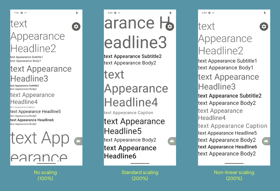

具有非非线性缩放功能的更大字体 - 从 Android 14 开始,用户能够将字体放大到 200%。之前,在 Pixel 设备上,最大的字体缩放比例为 130%。我们采用了非线性字体缩放曲线,以确保已经足够大的文本不会像较小的文本一样以相同的速度增大。

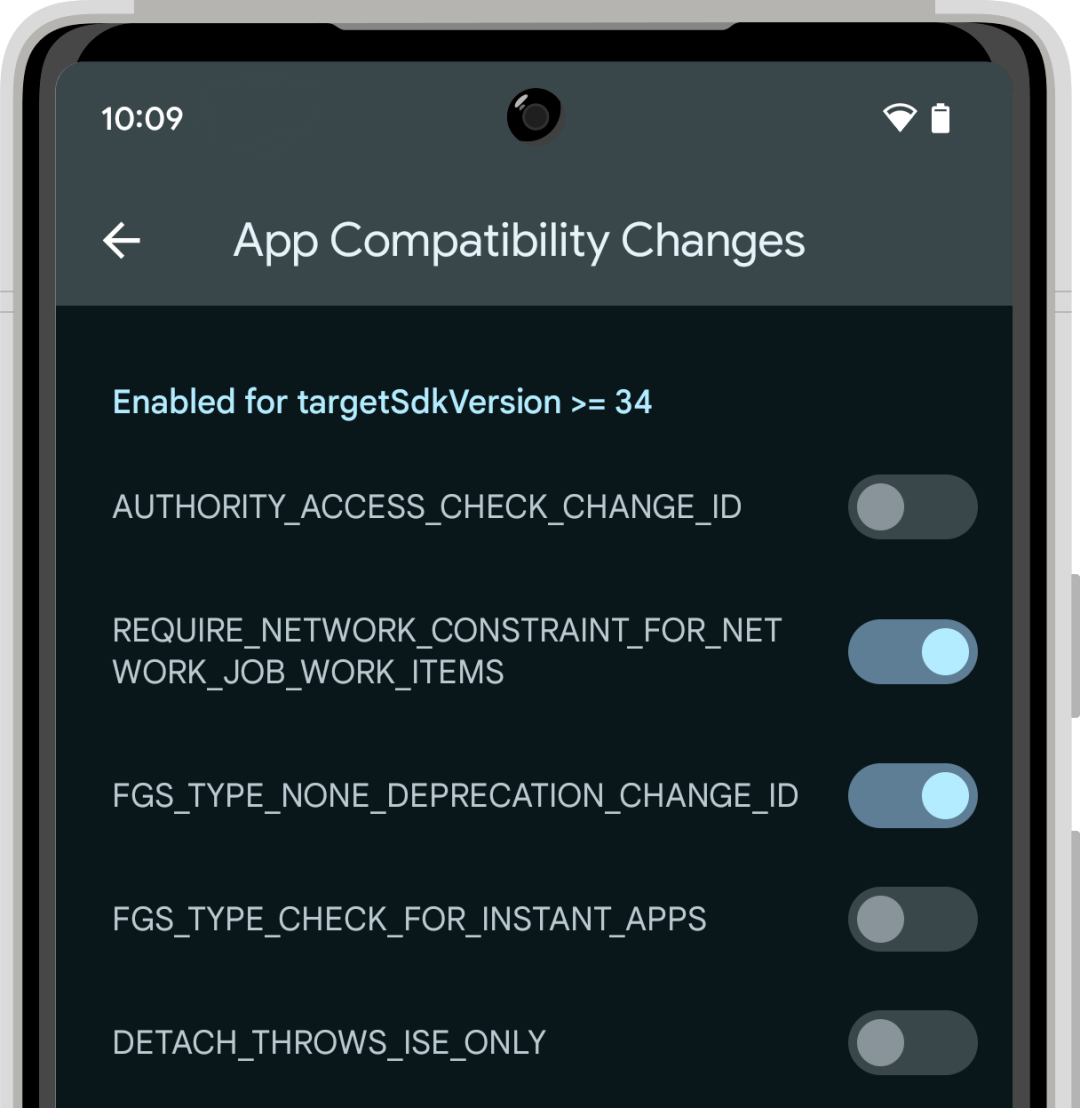

我们致力于通过优先考虑应用程序兼容性,使每个平台发布的更新更加快速和平稳。在 Android 14 中,我们将大多数影响应用程序的变化设置为选择性,直到您的应用程序目标 SDK 版本达到 34,以便您有更多时间进行必要的应用程序更改。我们还更新了工具和流程,以帮助您更早地做好准备。
更容易测试和调试更改 - 为了让您更容易测试可能会影响您的应用程序的选择性更改,今年我们将再次提供许多开关功能。通过这些开关,您可以从开发者选项或使用 adb 单独启用或禁用这些更改。

非线性字体缩放至 200% - 从 Android 14 开始,系统支持将小文字大小的字体缩放至 200%,为低视力用户提供了符合 Web 内容可访问性指南(WCAG)的附加可访问性选项。
