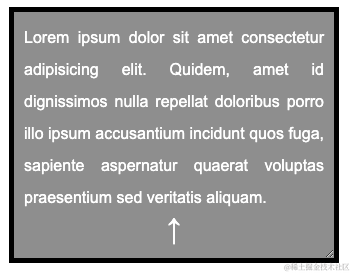

它是这么一个样式效果:

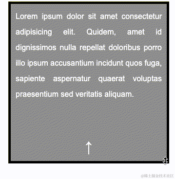

其中,我们给元素 .g-content 添加了 resize: vertical,让它变成了一个可以在竖直方向上通过拖动改变高度的容器,以模拟容器在不同内容的场景下,高度不一致的问题:
我们通过元素的伪元素实现了箭头 ICON,并且它是一直显示在容器内的。

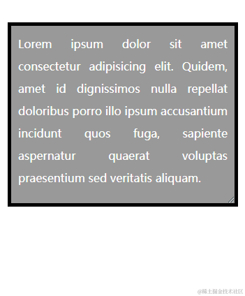

下面,我们通过简单的几句容器查询代码,就可以实现让箭头 ICON,只在容器高度超过特定高度的时候才出现:
.g-container {
    container-type: size;
    container-name: container;
@container container (height <= 260px) {
    .g-content::before {
        opacity0;
简单解释一下:
  1. .g-container 它被用作容器查询的目标容器
  • container-type 属性指定了容器的类型为 size,表示我们将使用容器的尺寸来应用样式。
  • container-name 属性指定了容器的名称为 container,以便在后面的容器查询规则中引用。
  1. @container container (height <= 260px) {} 表示这是一个容器查询规则,在括号中的条件 (height <= 260px) 表示当容器的高度小于等于 260px 时,应用该规则下的样式
  2. 具体规则为,如果容器的高度小于等于 260px 时,.g-content 元素的伪元素将变得透明
这样,我们就非常简单的实现了容器在不同高度下,ICON 元素的显示隐藏切换:

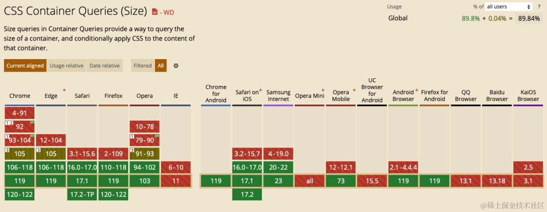

当然,这个方案的唯一缺点在于,截止至今天(2023-11-11),兼容性不是那么好:

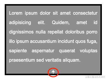

我们看看这种情况下,整个 ICON 的表现是如何的:
可以看到,当容器高度大于 200px 的时候,箭头 ICON 确实出现了,但是,它无法一直定位在整个容器的最下方
有什么办法让它在出现后,一直定位在容器的最下方吗?
别忘了,CSS 中,还有几个非常有意思的数学函数:min()max()clamp(),它们可以有效限定动态值在某个范围之内!
不太了解的,可以看看这篇 现代 CSS 解决方案:CSS 数学函数[4]
利用 clamp(),我们可以限定计算值的最大最小范围,在这个场景下,我们可以限制 bottom 的最大值为 10px
    bottomclamp(-99999px, calc(100% - 200px), 10px);
上面的代码 clamp(-99999px, calc(100% - 200px), 10px),核心在于,如果 calc(100% - 200px) 的计算值大于 10px,它只会取值为 10px,利用这个技巧,我们可以在容器高度超长时,把箭头 ICON 牢牢钉在容器的下方,无论容器的高度是多少:
