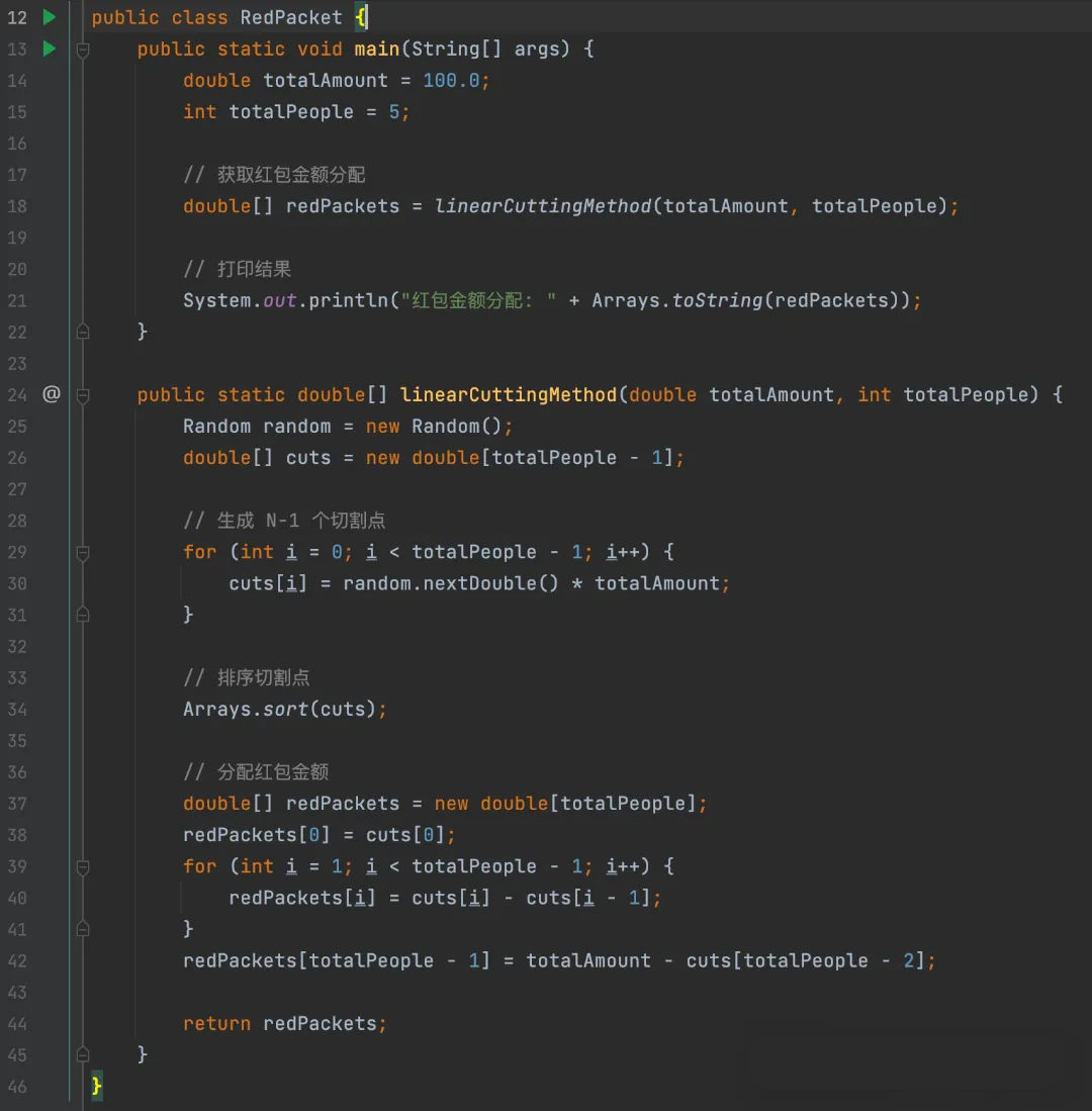

线性切割法:一个区间切N-1刀
线性切割法是最简单的红包算法之一,它将红包金额看作一条线段,然后在上面随机切割出多个小段,每个小段代表一个红包的金额。
具体步骤如下??
1.确定总金额和人数
假设总金额为M,需要分给N个人。
2.随机选取切割点
在区间[0, M]中随机选择N-1个切割点,将线段分割成N段。
3.排序切割点
将切割点按照从小到大的顺序排序。
4.分配红包金额
每个红包的金额由相邻两个切割点之间的距离决定,越早被切割出来的段可能越大。
示例代码 (Java)
运行结果
假设总金额是100元,分5个人,那么可能的分配结果是:
这种方法的算法相对简单,易于实现;并且随机性强,每个红包的金额都有可能不同,增加抢红包的刺激感。
但也有缺点,红包金额与切割点的位置强相关,可能导致部分红包过大或过小,分配不均匀,影响用户体验。

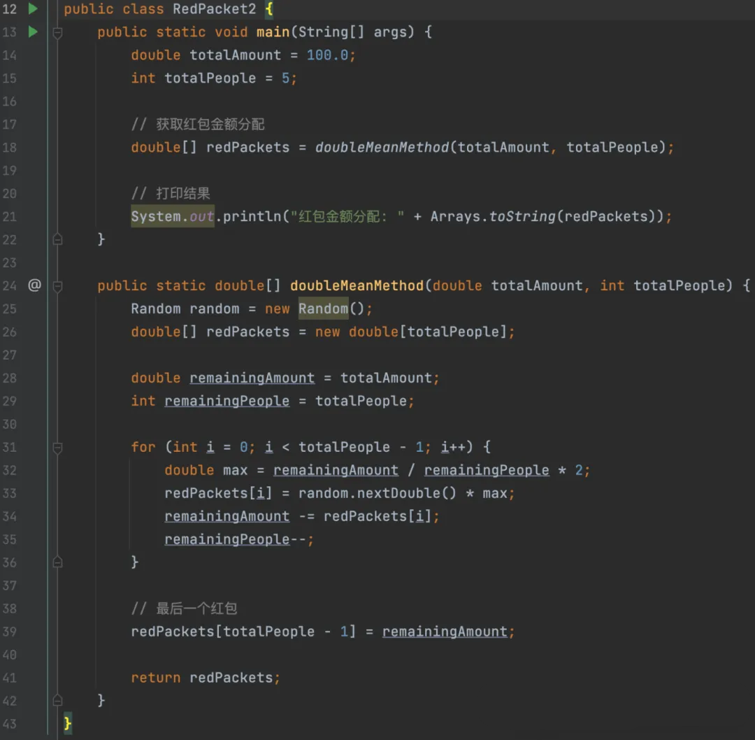

二倍均值法:更为均匀的红包分配
二倍均值法在保证红包金额分布更加均匀的同时,保留一定的随机性。
它的算法核心是,每次分配红包时,都保证剩余金额不会因为一次过大的分配而耗尽。这一方法的公式为:
具体步骤如下??
1.初始化
设定总金额为M,总人数为N。
2.循环分配
每次分配时,剩余金额为当前剩余金额,剩余人数为当前剩余人数。
3.随机生成红包金额
在[0, 剩余金额/剩余人数*2]范围内随机生成一个数作为当前红包的金额。
4.更新剩余金额和剩余人数
减去当前分配的红包金额,剩余人数减少1。
5.分配到最后一个人
由于分配范围的控制,最后一个红包的金额不会过大或过小。
示例代码 (Java)
运行结果
同样的总金额100元,分5个人,可能的分配结果是:
虽然二倍均值法依然会出现“手气王”和“手气差”的情况,但程度比线性切割法更轻微,不对相对的惊喜感也就更弱一些。
在设计红包算法时,我们可以根据实际需求选择合适的方案。
更注重随机性和惊喜感,就选择线性切割法。更注重公平性和均匀性,则选择二倍均值法。
红包算法看似简单,但它在保证公平、随机和不可预测性的同时,还需要考虑到体验感。这两种方法各有优势,适用于不同的场景~
