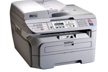

[点晴永久免费OA]Brother兄弟MFC-7340激光打印机更换新的硒鼓后还是显示“硒鼓将用尽”,亲测可用的解决方法
2024年9月26日 6:2 本文热度 2341
:Brother兄弟MFC-7340激光打印机更换新的硒鼓后还是显示“硒鼓将用尽”,亲测可用的解决方法

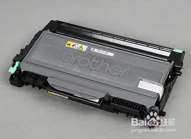

1、打印机提示硒鼓将用尽,就是需要换新硒鼓了;
2、如果刚换的新硒鼓,还是提示硒鼓用尽,需要进行清零操作,不同型号的打印机清零方法都不同。
3、硒鼓,也称为感光鼓,一般由铝制成的基本基材,以及基材上涂上的感光材料所组成。
4、清零——电子学术语:清零是一种指令。在电子计算机硬件中,有计算器、累加器、中央存储器、外部存储器、地址存储器等。使用清零指令,可以将存储器的状态(数据)变成原始的零状态。即是存储器由高电位(代表逻辑1)翻转成低电位(代表逻辑0)。
Brother兄弟MFC-7340激光打印机清零操作方法如下:
清除前:将寿命快到的硒鼓安装进打印机内部,并准备一套新的硒鼓。

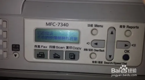

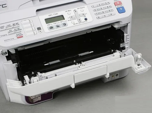

1、在确定LED上出现提示硒鼓快到寿命状态下,确保打印机设备保持通电状态,打开前盖(确保此时到寿命的硒鼓安装在打印机内);
2、按[清除/返回]键,这时LED上提示:
Replace Drum ? 1 yes   2 No  或者是显示中文:更换新硒鼓?1是   2否
3、打印机型号为:MFC-7340/7450/7840 的,按[1];打印机型号为:DCP-7030/7340 的,按[▲]。然后取出打印机内已到寿命硒鼓,安装上新的硒鼓;
4、关闭前门。
为确保打印机正常使用,关闭打印机电源,重启打印机,这样硒鼓计数器就重置可以正常打印使用了。
