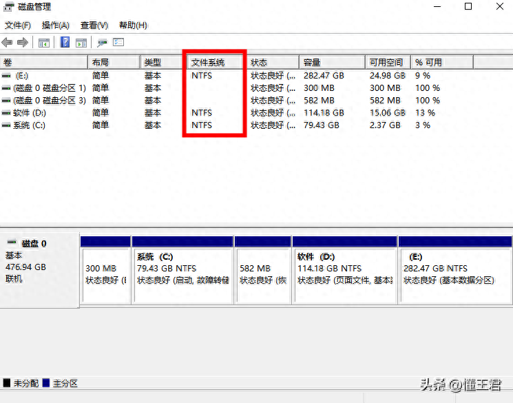

Windows只需要打开磁盘管理,就能看到我们正在使用的分区使用的文件系统类型

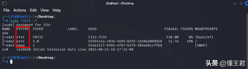

至于安卓和Linux使用的就比较多了,不过安卓作为Linux的一个分支,所以安卓的文件系统也是继承了Linux,使用最多的便是EXT4了

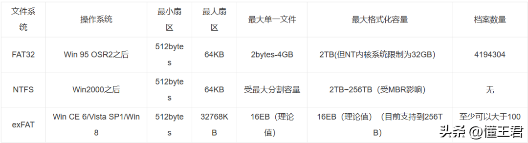

不过在现在这个时间点,FAT格式的文件系统是远远不够的,虽然它的兼容性排在首位,但是单个文件最大只能4G的限制放到今天动辄上百GB的U盘来说就是最致命的缺点了。

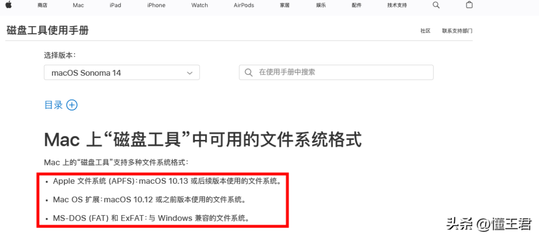

在MacOS系统上,能兼容性的Windows系统的文件系统就只有FAT16/32、NTFS、exFAT。在Windows中到此电脑的属性界面查看下U盘属性是不是上面这三种,MacOS原生支持读写的就只有FAT16/32、exFAT,只能读,不能写,要装插件才能读写,说的就是NTFS

如果是MacOS和Windows双持,那么建议将U盘格式化为exFAT,如果只是单Windows系统、建议格式化为NTFS,如果是国产系统,如优麒麟、UOS这类的Linux系统,那么exFAT或者NTFS都可以,安卓系统也是如此,毕竟五百年前都是一家。exFAT在读写小文件较多的场景下,虽然性能发挥不如NTFS,但是更适合U盘的颗粒体质。
NTFS是为硬盘而生的文件系统,并不适合U盘。因为日志文件系统需要记录详细的读写操作,要不断读写,比较消耗磁盘IO,不过现如今大部分都直接采用硬盘的颗粒,所以这方面基本可以忽略,这两个各有长短,根据自己的需求选择即可。
