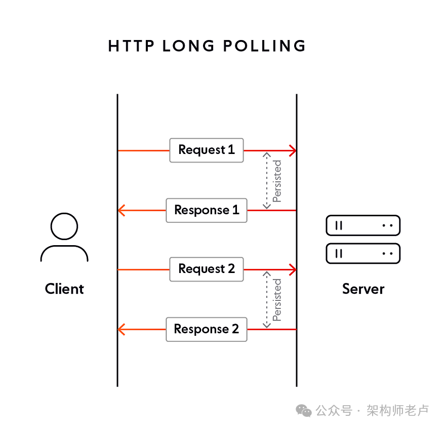

它解决了在 Web 上构建双向应用程序的问题 — 一个专为客户端发出请求而服务器响应的单向世界而设计的平台。这是通过颠倒请求-响应模型来实现的:
  1. 客户端向服务器发送 GET 请求: 与传统的 HTTP 请求不同,您可以将其视为开放式请求。它不是要求特定的响应,而是在准备好时请求任何响应。
  2. 时间流逝: HTTP 超时可使用 Keep-Alive 标头进行优化。长轮询通过设置非常长或无限期的超时时间来利用这一点,因此即使服务器没有立即响应,请求也会保持打开状态。
  3. 服务器响应: 当服务器有要发送的内容时,它会通过响应关闭连接。这可能是新的聊天消息、更新的体育比分或突发新闻提醒。
  4. 客户端发送新的 GET 请求,然后循环再次开始。

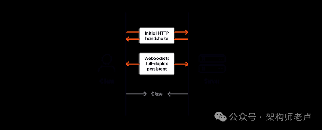

WebSocket 是一种实时技术,它通过持久的单套接字连接在客户端和服务器之间实现双向、全双工通信。WebSocket 连接根据需要保持活动状态,允许服务器和客户端以最小的开销随意发送数据。
WebSocket API 是一个编程接口,用于创建 WebSocket 连接并管理 Web 应用程序中客户端和服务器之间的数据交换。它为开发人员提供了一种在其应用程序中使用 WebSocket 协议的简单标准化方法。
如今,几乎所有现代浏览器都支持 WebSocket API。此外,还有大量框架和库(包括开源和商业解决方案)实现 WebSocket API。

建立 WebSocket 连接的过程称为开始握手,包括客户端和服务器之间的 HTTP 请求/响应交换。成功打开握手后,客户端和服务器可以通过持久 WebSocket 连接交换消息(帧)。WebSocket 消息可能包含字符串(纯文本)或二进制数据。一旦持久 WebSocket 连接达到其目的,就可以终止它;客户端和服务器都可以通过发送 close 消息来启动结束握手。
