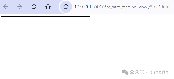

创建一个画布
<canvas   id="canvasContainer"   width="300"   height="200"   style="border:1px solid #000;" > </canvas>

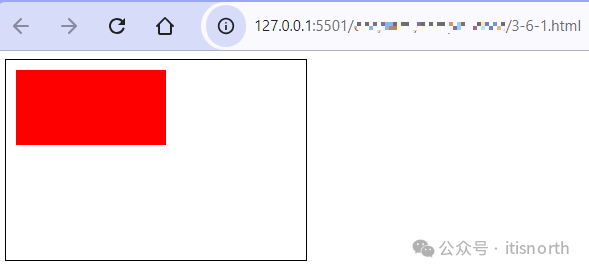

使用 Javascript 绘制图像
canvas 本身没有绘图能力,绘制工作需要使用 Javascript 来实现。
<script>   function drawSomthing() {     var c = document.getElementById("canvasContainer");     var ctx = c.getContext("2d");     ctx.fillStyle = "#FF0000";     ctx.fillRect(10, 10, 150, 75);   } </script>  <body onload="drawSomthing()">   <canvas     id="canvasContainer"     width="300"     height="200"     style="border:1px solid #000;"   >   </canvas> </body>
在 body 的 onload 事件中,调用了方法 drawSomething。这个方法有四行代码。
第一行,获取到页面上的 canvas 元素。
第二行,获取 canvas 元素的 2d 上下文,用于后续的绘画。
第三行,指定填充的是红色。
第四行,指定填充的是长方形,前两个值是坐标,后两个值是长和宽。

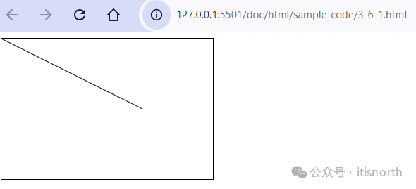

canvas 绘制线条
canvas 坐标是二维网格,它从左上角(0,0)开始算起。上述例子里,(10,10, 150, 75),意思是从坐标点(10,10)开始,画一个 150*75 的长方形。
<script>   function drawLine() {     var c = document.getElementById("canvasContainer");     var ctx = c.getContext("2d");     ctx.moveTo(0, 0);     ctx.lineTo(200, 100);     ctx.stroke();   } </script>  <body onload="drawLine()">   <canvas     id="canvasContainer"     width="300"     height="200"     style="border:1px solid #000;"   >   </canvas> </body>

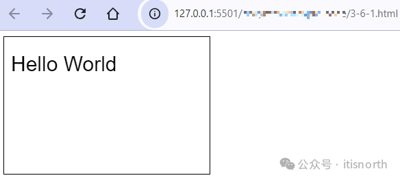

canvas 绘制文本
使用 canvas 可以绘制文本,如下:
<script>   function drawText() {     var c = document.getElementById("canvasContainer");     var ctx = c.getContext("2d");     ctx.font = "30px Arial";     ctx.fillText("Hello World", 10, 50);   } </script>  <body onload="drawText()">   <canvas     id="canvasContainer"     width="300"     height="200"     style="border:1px solid #000;"   >   </canvas> </body>

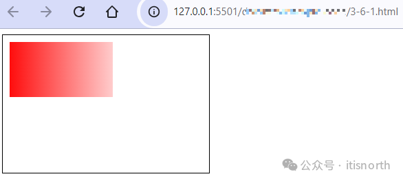

canvas 渐变填充
在使用 canvas 绘制时,填充的颜色可以是渐变的。
canvas 的渐变有两种,线条渐变和径向渐变。
<script>   function drawGradient() {     var c = document.getElementById("canvasContainer");     var ctx = c.getContext("2d");      var grd = ctx.createLinearGradient(0, 0, 200, 0);     grd.addColorStop(0, "red");     grd.addColorStop(1, "white");      ctx.fillStyle = grd;     ctx.fillRect(10, 10, 150, 80);   } </script>  <body onload="drawGradient()">   <canvas     id="canvasContainer"     width="300"     height="200"     style="border:1px solid #000;"   >   </canvas> </body>

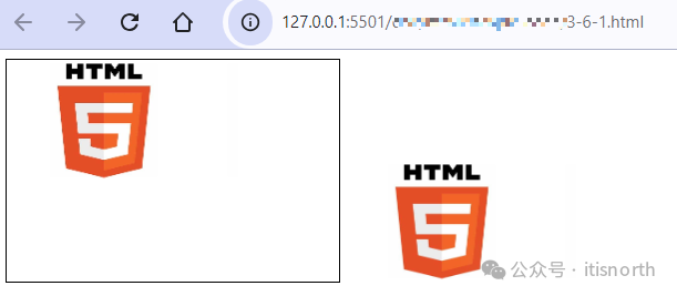

canvas 展现图像
使用 canvas 能够把一幅图像放置到画布上。
<script>   function drawPic() {     var c = document.getElementById("canvasContainer");     var ctx = c.getContext("2d");     var img = document.getElementById("sourceImg");     ctx.drawImage(img, 0, 0, 300, 110);   } </script>  <body onload="drawPic()">   <canvas     id="canvasContainer"     width="300"     height="200"     style="border:1px solid #000;"   >   </canvas>   <img id="sourceImg" src="../img/html-0.jpg" width="300" height="110" /> </body>
img 标签不同于 canvs,它用于在网页上展示已有的图片。
img 的属性主要是 src,即要展示的图片的路径。
<img   id="sourceImg"   src="../img/html-0.jpg"   width="300"   height="110"   alt="这是一张 HTML5的示意图。" />
效果在前一个示例里已经有了,就不再贴图。
