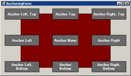

到真正发现不同的anchor设置对控件的影响时,你才能体会到锚定的意义。下面的图像会有所帮助。
图表C
小窗口

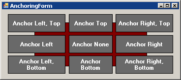

图表C所示是一个有十个子控件的窗体。每一个子控件都有不同的Anchor属性值,并用它的anchor设置标注。灰白色控件后面的深红色框是另一个子控件——它的Anchor属性被设为顶部、底部、左边和右边。图表D所示是区域被调大以后的同一个窗体。
图表D
大窗口
正如你所看到的那样,每一个控件在父窗体中都自动地保持它的位置。我们没有编写代码来完成这一点;只是简单地设置了控件的Anchor属性。
有几个重要的地方不得不提。一个就是如果你没有指定一个控件有左或右锚定,它将在父窗体中保留一个相对左/右位置。如果你没有指定一个控件是否有顶部或底部锚定,也是一样的。对于这一点,一个很好的例子就是标注为“无Anchor”的控件。这样的控件没有锚定值,所以它只是漂浮在窗体中央。
另一个极端就是选择了所有anchor值的控件(顶部、底部、左边、右边)。对这一点,图表C图表D中其它控件后面的深红色方形可见物就是一个例子。当选择了所有的anchor值时,控件只是在调整父窗体大小时,随着增大和收缩——与窗体的边缘比较起来它的所有边缘保持静止不变。

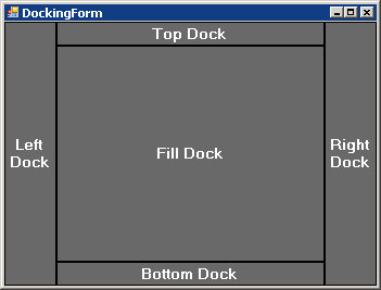

和Anchor属性一样,直到发现它起了作用,你才会意识到它们的重要意义。图表H所示的是一个有5个子控件的窗体,每个子窗体都设置了不同的dock值。
图表H
有不同dock值的5个子控件

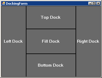

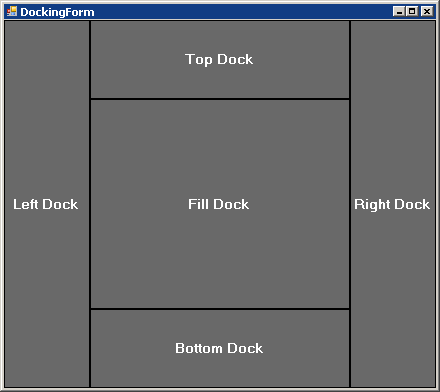

图表I所示的是和图表H一样的窗口,除了一点,就是现在窗口已经被调整为更大的轨迹。
图表I
更大的轨迹
图表J又显示的是和图表H一样的窗口,这次不同的是位于窗体底部、顶部、左边和右边的控件变小了。注意位于窗体中间被设置为dock Fill的控件,自动变大了。
图表J
更小的轨迹
