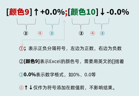

7.如何让正负数值带不同颜色
在单元格格式-自定义,输入“[颜色9]↑+0.0%;[颜色10]↓-0.0%”,可以实现单元格带颜色和箭头。
解释其中的含义:

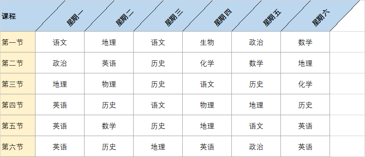

9.让文本变成倾斜
如果表头文字比较多,或者做成倾斜更直观时,则可使用该方法。
选中表头,右击【设置单元格格式】,在【对齐】,选择倾斜【45°】。需要我们设置边框颜色,才会显示倾斜,否则仅仅文字倾斜,网格线不会倾斜。
10.强制输入换行
输入一行文字后,按住Alt+Enter,就能强制换行输入。

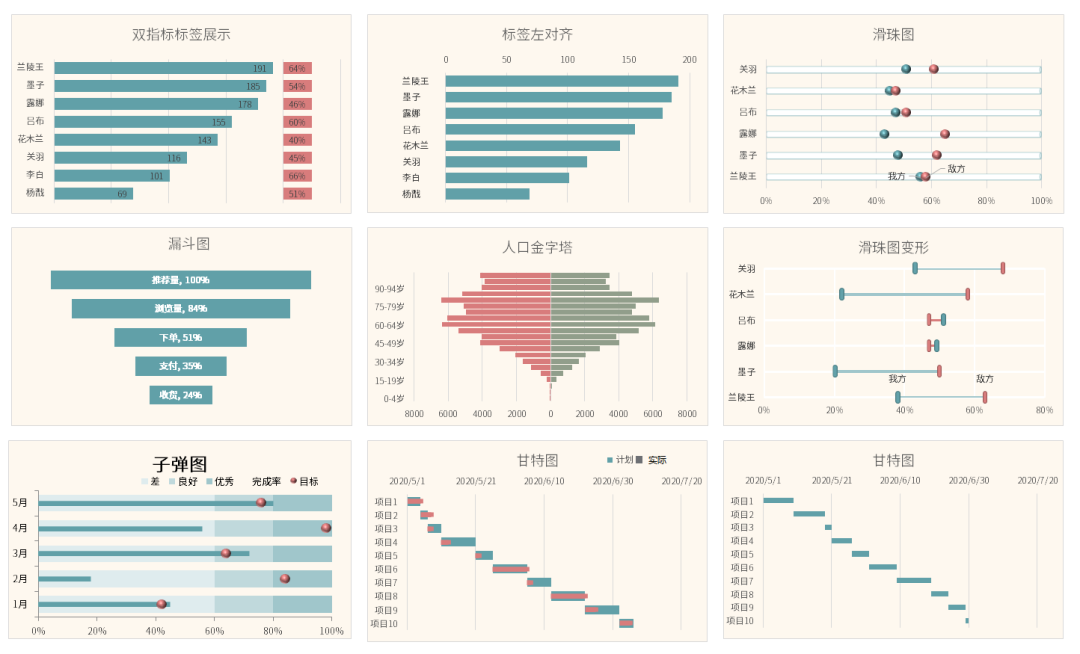

Excel是非常出色的可视化工具,我们利用Excel就能完成许多新闻图表的制作。
Excel基础图表,包括常见的13种图表,柱形图、条形图、散点图、圆环图、饼图、气泡图、雷达图、面积图……
Excel变形图表,是基于基础图表,再经历各种组合或改变形态的图表,我们这这里称呼它们为[变形图],你也可以叫它们[变态图]
【变形的柱形图】主要包括了针管图、水杯图、山峰图、百分比图、总分柱形图、线面柱形图等
【变形的条形图】可以分为滑珠图、子弹图、漏斗图、人口金字塔图、甘特图等。

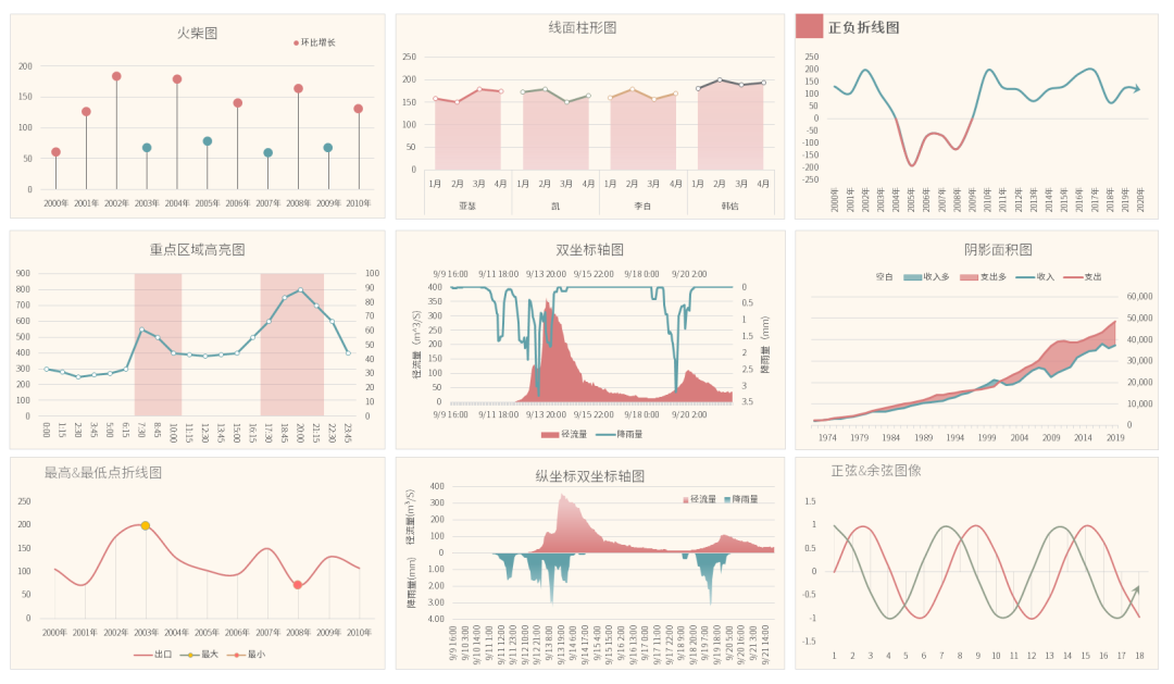

【变形的折线图】可以分为火柴图、重点区域高亮、双坐标面积图、阴影面积图等。
当然以上所列举的内容仅仅是Excel图表的一小部分,日常中我们要多发现,多借鉴,才能制作出符合工作实际,专业、好看的可视化图表。
