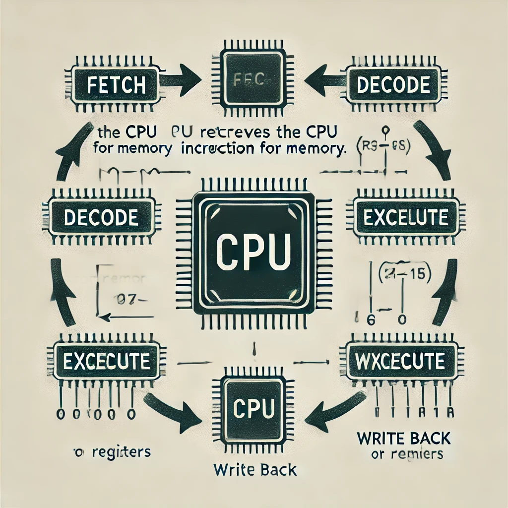

指令周期(Instruction Cycle) 是CPU执行每一条指令的过程,通常分为以下几个阶段:
  • 取指(Fetch):CPU从内存中取出下一条要执行的指令,存储在指令寄存器(Instruction Register,IR)中。
  • 译码(Decode):CPU解释并识别指令的操作码(Opcode),确定该指令要求执行的操作。
  • 执行(Execute):CPU执行指令中的操作,如进行算术运算或内存读取。
  • 写回(Write Back):将计算结果写回寄存器或内存。
下图展示了CPU执行一条指令的基本流程:

3. CPU执行:
CPU开始执行机器码:
  • 取指阶段:从内存中读取第一条指令B8 05 00
  • 译码阶段:CPU将B8识别为MOV指令,并将5加载到寄存器AX中。
  • 执行阶段:完成MOV AX, 5操作,将数值5写入AX寄存器。
  • 取指、译码、执行:CPU读取并执行ADD AX, 3指令,最终在AX寄存器中存储8(5+3的结果)。
