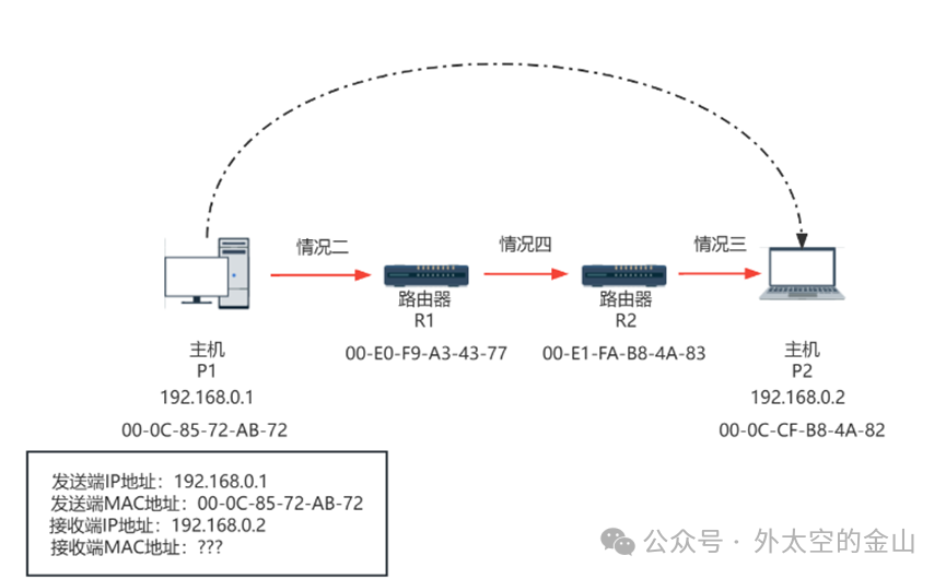

使用ARP协议的4种不同情况
ARP协议是在单个网络内部运行的。如果源主机和目的主机不在一个网络中,必须多次使用ARP协议。
无论情况多复杂,都是由以下4种情况组合而成的。
如果源主机和目的主机在一个网络中,这就很简单,源主机直接通过ARP协议寻找目的主机的物理地址。
也就是情况1:源主机直接通过ARP协议寻找同一个网络下目的主机的物理地址。
如果源主机和目的主机不在一个网络中,就必须通过路由器路由。通过查找路由表,将目的主机的IP地址转换为下一跳的IP地址。再通过ARP协议,将下一跳的IP地址转换为对应的物理地址。
细分有3种情况:
情况2:源主机寻找下一跳路由器的物理地址。
情况3:路由器寻找在同一个网络中的目的主机的物理地址。
情况4:路由器和目的主机不在同一个网络中,路由器A寻找下一条路由器B的物理地址。

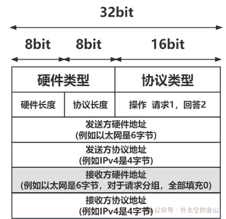

ARP报文格式
硬件类型:该字段有16bit。指定运行ARP协议的物理网络类型,ARP协议可以运行在任何物理网络上。以太网是类型1。
协议类型:该字段有16bit。指定高层协议的类型。ARP可用于任何高层协议。IPv4协议的值为0x0800。
硬件长度:该字段有8bit。定义物理地址的长度,以字节为单位。对于以太网,该值为6字节。
协议长度:该字段有8bit。定义逻辑地址的长度,以字节为单位。对于IPv4,该值为4字节。
操作:该字段有16bit。用于定义分组类型,目前常用2种。ARP请求分组和ARP响应分组。
发送方硬件地址:记录发送方的物理地址。
发送方协议地址:记录发送方的逻辑地址。
接收方硬件地址:如果是ARP请求报文,由于不知道接收方的物理地址(请求报文就是通过广播询问接收方物理地址,当然事先不知道),该字段全部填充为0。
接收方协议地址:记录接收方的逻辑地址。

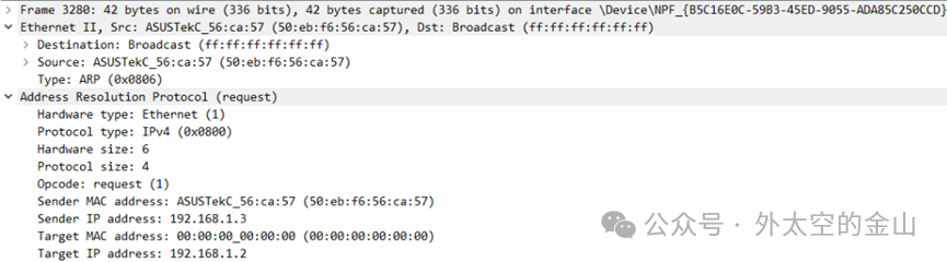

抓包分析
抓取ARP请求报文
从上图可知,ARP协议被封装在Ethernet协议(以太网协议)中。
我们先看Ethernet II部分:
Destination(目的物理地址)字段的值为:ff:ff:ff:ff:ff:ff
说明该以太网帧是广播帧,和ARP请求分组是通过广播形式发送吻合。
Source(源物理地址)字段的值为:50:eb:f6:56:ca:57
这是发送方主机的物理地址,和ARP协议的Sender MAC address字段的值完全吻合。
Type字段为:ARP(0x0806)。
说明该以太网帧封装的是一个ARP协议分组。
再看ARP协议部分:
前4个字段表明物理地址和逻辑地址的类型和长度,和之前讲解的吻合。
第五个字段Opcode的值为1,说明是ARP请求报文。
后面4个字段是源物理地址和IP地址,以及目标物理地址和IP地址。
值得注意的是,目标物理地址正如之前所说,全部填充的0。因为该字段正是ARP请求报文需要获取的,目前不知,只能全部填充为0。

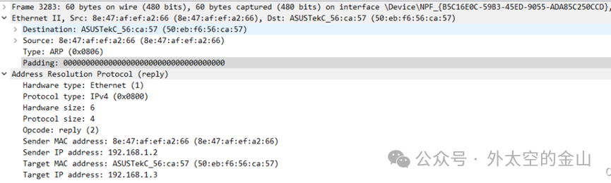

抓取ARP响应报文
先看Ethernet II部分:
Destination(目的物理地址)字段的值正好是ARP请求报文的Source字段的值。
也就是说,该ARP响应报文是用来回应之前的ARP请求分组的。
该值也和Target MAC address的值相同。
Source(源物理地址)字段的值为目的端的物理地址,该值和Sender MAC address的值相同。
Padding是填充字段,用来填充以太网帧到最小帧长。
再看ARP协议部分:
前4个字段没什么好讲的。
第五个字段Opcode为2,表示这是ARP响应分组。
后面4个字段,源MAC地址正是ARP请求报文想寻找的物理地址。源IP地址正好是ARP请求分组的目的IP地址。目的物理地址和目的IP地址正好是ARP请求分组的源物理地址和源IP地址。

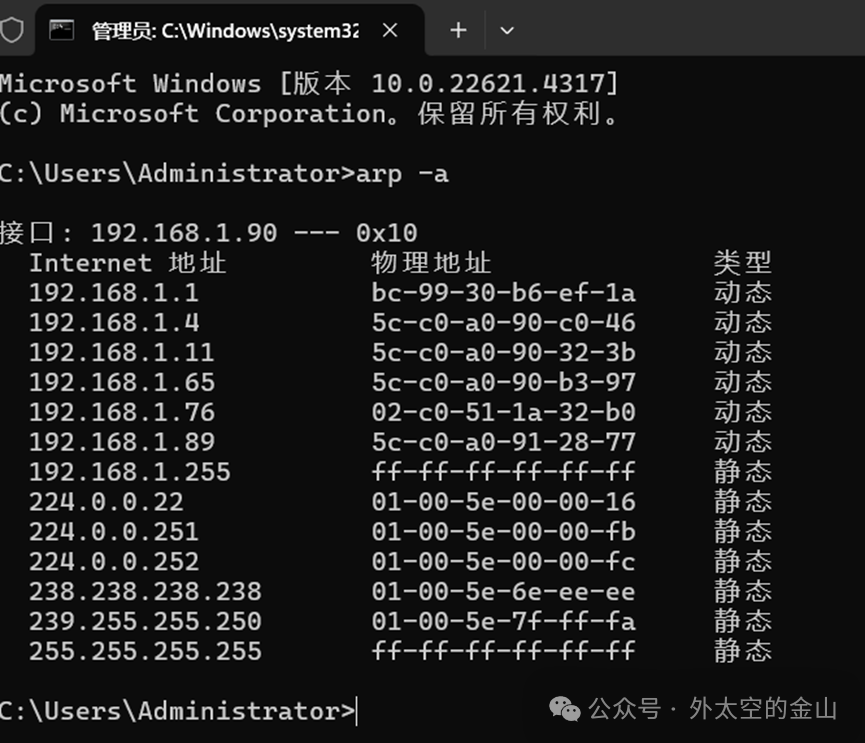

查看ARP高速缓存
在windows系统的终端,输入arp -a命令可以显示ARP缓存中的所有条目。
可以看到,当源主机192.168.1.1向目的主机192.168.1.2发送ARP请求分组,并且得到对应的ARP响应分组后。
该表项192.168.1.2 8e-47-af-ef-a2-66就被添加到了ARP高速缓存中(第二项)。
静态映射与动态映射
可以看到,ARP高速缓存中,有的是静态映射,有的是动态映射。
通过ARP协议动态配置的表项就是动态映射。发送方检查ARP缓存,如果没找到所需物理地址,就发送ARP请求报文,并得到ARP响应报文。之后再将对应的映射添加到ARP映射表上。这种方式得到的映射表项就是动态映射。
通过手动方式添加的表项就是静态映射。这种方式添加的表项比较死板,因为对应的映射关系不一定固定不变。但是,静态映射更加安全,不会被攻击者通过ARP请求响应报文添加错误的映射关系。
