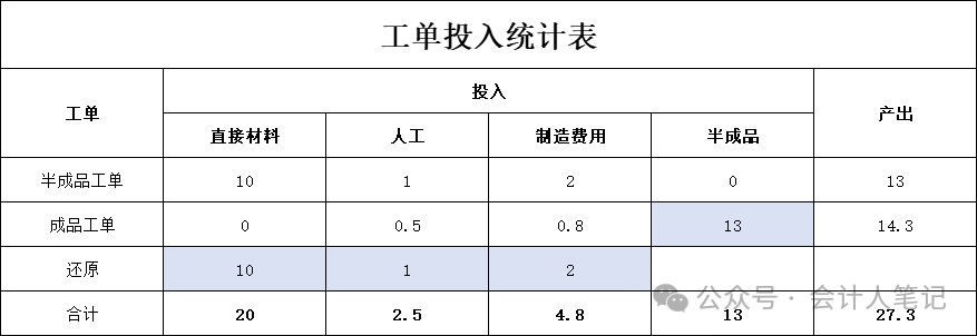

工单与单据对应:实例分析
为了更直观地理解工单与各类单据的对应关系,我们通过一个具体实例来进行说明。
假设材料全部要做成半成品,当月领料 10 万用于生产半成品,人工投入 1 万,制造费用为 2 万,最终全部完工入库,此时半成品成本为 13 万。这些半成品随后全部被成品领用,并且在成品生产过程中又发生人工 0.5 万,制造费用 0.8 万。
  1. 人工计提和制造费用结转
借:生产成本 - 直接人工 1.5
借:生产成本 - 制造费用 2.8
贷:应付职工薪酬 1.5
贷:制造费用 - 结转 2.8
在这个分录中,我们可以清晰地看到人工成本的计提以及制造费用的结转过程,它们如同血液,源源不断地注入到生产成本之中。
  1. 领料相应的凭证
借:生产成本 - 直接材料 20
借:生产成本 - 直接人工 1
借:生产成本 - 制造费用 1
贷:原材料 10
贷:自制半成品 13
贷:库存商品 (改修、改制领料时有这个科目的贷方) 0
这组分录详细记录了领料过程中成本的流转,从原材料的投入到自制半成品的使用,每一步都在构建着产品成本的框架。
  1. 入库
借:半成品 13
借:库存商品 14.3
贷:生产成本 - 直接材料 20
贷:生产成本 - 直接人工 2.5
贷:生产成本 - 制造费用 4.8
入库分录则是产品成本核算的收官之作,它明确了半成品和成品最终的成本归属,完成了从原材料到产成品的成本转化过程。
然而,在这个过程中,我们也注意到半成品入库以及成品改修、改制可能会导致生产成本科目的重复统计。这就需要成本会计保持敏锐的洞察力,在日常工作中严格遵循会计准则和企业内部的成本核算制度,通过合理的账务处理和细致的核对工作,确保成本数据的准确性和可靠性。
通过以上对工单与单据关系以及成本核算全过程的详细解析,相信大家对制造业的成本管理有了更深入的认识。希望这些知识能为广大制造业成本会计以及相关从业者在实际工作中提供有益的参考,助力企业在成本控制的道路上稳健前行。
