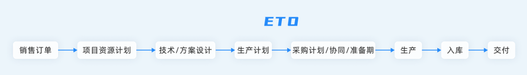

2. ETO(Engineer to Order,按单设计)
ETO 指的是客户下单后,企业才开始产品设计、工程开发、采购和生产。
这类产品通常没有标准化的生产流程,而是根据客户的个性化需求从零开始定制,设计、采购和制造周期都比较长。
1)关键点:
从设计开始,全定制化
2)适用场景:
完全个性化定制,每个客户的需求都不一样,产品需要从头开始设计,比如工程机械、大型设备、桥梁、船舶、飞机、特种设备等。
交付周期长,需要强大的工程研发能力,项目管理很重要。
3)案例:
假设你要建一座大桥,每座桥的结构、跨度、承重等需求都不一样,需要从设计到生产全部重新来过。这时候,就属于ETO 模式,从头到尾都是定制化的。
4)优缺点:
  • 优势: 完全满足客户需求,定制化程度高,利润空间大。
  • 劣势: 交付周期长,研发成本高,项目风险大。

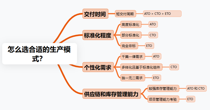

怎么选合适的生产模式?
企业在选择生产模式时,主要考虑以下因素:
1.标准化程度:
产品的标准化程度高度标准化(如家电、电子产品):适合 ATO
部分标准化,可选配置(如服务器、工业设备):适合 CTO。
完全非标,需要重新设计(如桥梁、专用设备):适合 ETO。
2.个性化需求:
客户的个性化需求如果客户需求千篇一律,ATO 最合适。
如果客户要求多样化但可以基于标准化组件搭配,CTO 是个好选择
如果每个客户的需求都是独一无二的,那只能用 ETO。
3.交付时间:
交付时间的要求短交付周期:ATO > CTO > ETO。ETO 交付时间最长,因为涉及研发和设计。
4.供应链和库存管理能力:
ATO 和 CTO 需要较强的库存管理能力,ETO 则主要考验项目管理能力。
