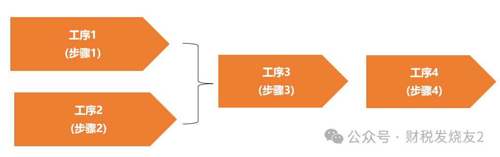

4、工序衔接:前1工序的完工产品投入到下一个工序进行继续生产;

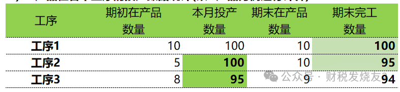

1)A产品在各个工序的投产数据统计(以A产品为例进行计算)
特别说明的是,这里存在如下关系
工序2的本月投产数量=工序1的期末完工数量
工序3的本月投产数量=工序2的期末完工数量
实务中当然可能存在不一定全部移送到下一工序,可能会放到【半成品仓库】

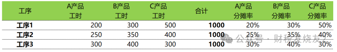

2)制造费用各个工序的机器工时统计如下(制造费用按照机器工时在各个产品间进行分摊。)

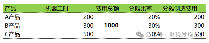

1、工序1当期发生制造费用在各个产品间分摊
以A产品为例进行说明(这些数据也是实务中统计出来的。)
A产品的分摊比例=200/1000=20%
分摊的制造费用=1000×20%=200

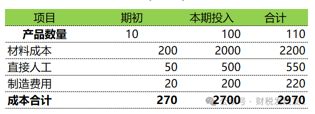

2、期初与本期投入成本数据(A产品)
其中制造费用的【本期投入】金额就是取得上面【工序1当期发生制造费用在各个产品间分摊】中的产品A分摊的金额200
其他的数据就是统计的来;

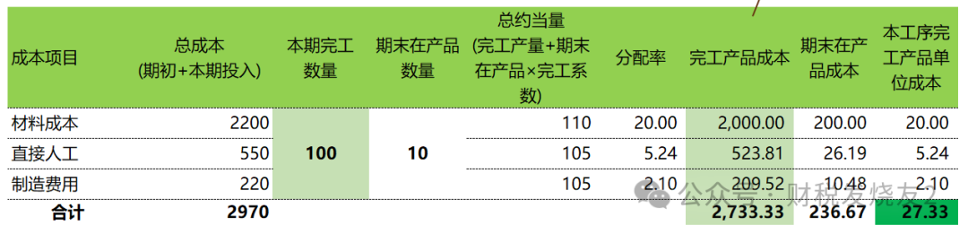

3、成本核算与分配
本表数据主要取自上面表【期初与本期投入成本数据(A产品)】中的数据
1)材料成本对应的约当总量=100+10×100%=110(因为原材料都是在开始时一次性100%投入。)其对应分配率=2200/110=20;
完工产品对应的材料成本=完工数量100×20=2000,期末在产品=2200-2000=200
2)直接人工/制造费用对应的约当总量=100+10×50%=105
所以直接人工对应的分配率=550/105=5.24;
完工产品对应的直接成本=完工数量100×5.24=523.81,期末在产品=550-523.81=26.19
制造费用对应的分配率=220/105=2.1;
完工产品对应的制造费用=完工数量100×2.1=209.52(这里应该是210,因为小数点的原因),期末在产品=220-209.52=10.48
到这里工序1的成本核算就结束了,是不是跟品种法的逻辑是一样一样的;

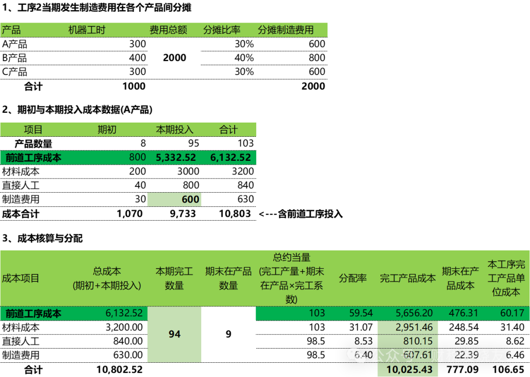

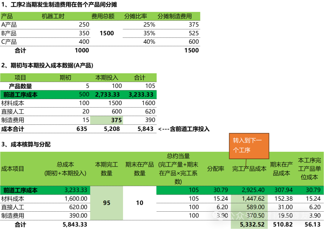

(二)、工序2成本核算(以A产品为例)
1、工序2当期发生制造费用在各个产品间分摊
逻辑是不是跟工序1的计算过程一样的
唯一不同的是成本项目中多一个【前道工序成本】承接上一道工序转入的完工产品
其他的核算方法是一样的,这里就不赘述了

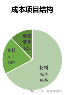

到这个工序我们就可以计算出来最终的产品成本为106.65/个

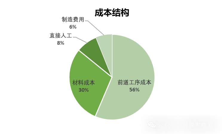

这个产品成本占比最大的是前道工序成本,占比56%,这个结构对于管控工序3是有意义的,但是对于公司更想知道这个完工产品中真正的料工费各占比多少

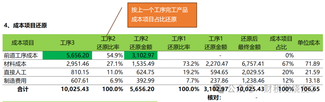

于是我们需要进行成本还原动作-就是把最后1道工序中的前道工序成本进行还原为真正的料工费
我们核算成本是从工序1→工序2→工序3
成本还原我们则要逆着来从工序3→工序2→工序1
我们从工序3开始,因为完工成品中有前道工序的成本5656.2
这里有个核心的问题
就是依据什么将这5656.2分摊到工序2中的成本项目结构呢?
我们依据上一个工序完工产品的各成本项目占比进行还原
比如工序2中的完工产品中的前道工序成本占比=2,925.40/5,332.52=54.9%;同样的方法可以计算出材料成本占比=27.1%;直接人工占比=11%;制造费用占比=6.9%
所以工序3中的前道工序的成本5656.2还原到工序的过程:
前道工序成本=5656.2×54.9%=3102.97
材料成本=5656.2×27.1%=1535.49
直接人工=5656.2×11%=624.75
制造费用=5656.2×6.9%=392.99
然后继续将工序2中的前道工序成本3102.97继续还原到工序1的成本项目构成
依据的就是工序1中的完工产品的成本项目占比
逻辑跟上面相同就不赘述了

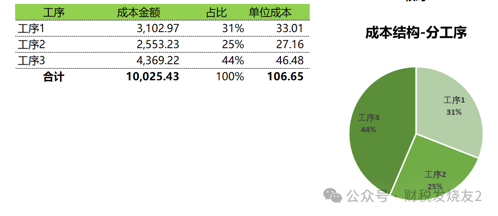

还原成功后就将工序3、工序2和工序2的料工费加起来就有了最终完工产品的料工费金额:
当然我们也可以计算出完工产品成本中每个工序的成本占比:
