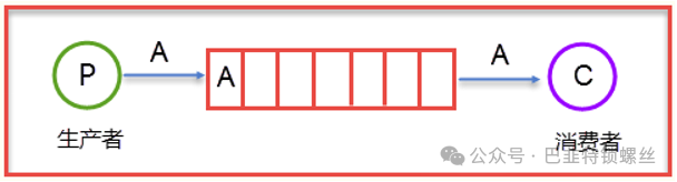

  Queue(队列)RabbitMQ的作用是存储消息,队列的特性是先进先出。上图可以清晰地看到Client A和Client B是生产者,生产者生产消息最终被送到RabbitMQ的内部对象Queue中去,而消费者则是从Queue队列中取出数据。可以简化成表示为:

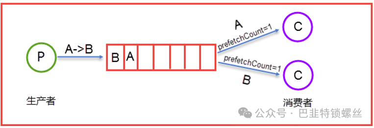

  生产者Send Message “A”被传送到Queue中,消费者发现消息队列Queue中有订阅的消息,就会将这条消息A读取出来进行一系列的业务操作。这里只是一个消费正对应一个队列Queue,也可以多个消费者订阅同一个队列Queue,当然这里就会将Queue里面的消息平分给其他的消费者,但是会存在一个问题就是如果每个消息的处理时间不同,就会导致某些消费者一直在忙碌中,而有的消费者处理完了消息后一直处于空闲状态,因为前面已经提及到了Queue会平分这些消息给相应的消费者。这里我们就可以使用prefetchCount来限制每次发送给消费者消息的个数。详情见下图所示:
  这里的prefetchCount=1是指每次从Queue中发送一条消息来。等消费者处理完这条消息后Queue会再发送一条消息给消费者。

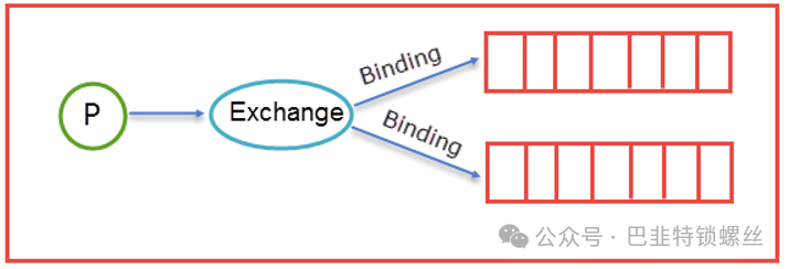

  我们在开篇的时候就留了一个坑,就是那个应用结构图里面,消费者Client A和消费者Client B是如何知道我发送的消息是给Queue1还是给Queue2,有没有想过这个问题,那么我们就来解开这个面纱,看看到底是个什么构造。首先明确一点就是生产者产生的消息并不是直接发送给消息队列Queue的,而是要经过Exchange(交换器),由Exchange再将消息路由到一个或多个Queue,当然这里还会对不符合路由规则的消息进行丢弃掉,这里指的是后续要谈到的Exchange Type。那么Exchange是怎样将消息准确的推送到对应的Queue的呢?那么这里的功劳最大的当属Binding,RabbitMQ是通过Binding将Exchange和Queue链接在一起,这样Exchange就知道如何将消息准确的推送到Queue中去。简单示意图如下所示:
  在绑定(Binding)Exchange和Queue的同时,一般会指定一个Binding Key,生产者将消息发送给Exchange的时候,一般会产生一个Routing Key,当Routing Key和Binding Key对应上的时候,消息就会发送到对应的Queue中去。那么Exchange有四种类型,不同的类型有着不同的策略。也就是表明不同的类型将决定绑定的Queue不同,换言之就是说生产者发送了一个消息,Routing Key的规则是A,那么生产者会将Routing Key=A的消息推送到Exchange中,这时候Exchange中会有自己的规则,对应的规则去筛选生产者发来的消息,如果能够对应上Exchange的内部规则就将消息推送到对应的Queue中去。那么接下来就来详细讲解下Exchange里面类型。

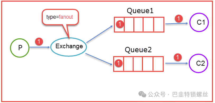

  fanout类型的Exchange路由规则非常简单,它会把所有发送到该Exchange的消息路由到所有与它绑定的Queue中。
  上图所示,生产者(P)生产消息1将消息1推送到Exchange,由于Exchange Type=fanout这时候会遵循fanout的规则将消息推送到所有与它绑定Queue,也就是图上的两个Queue最后两个消费者消费。

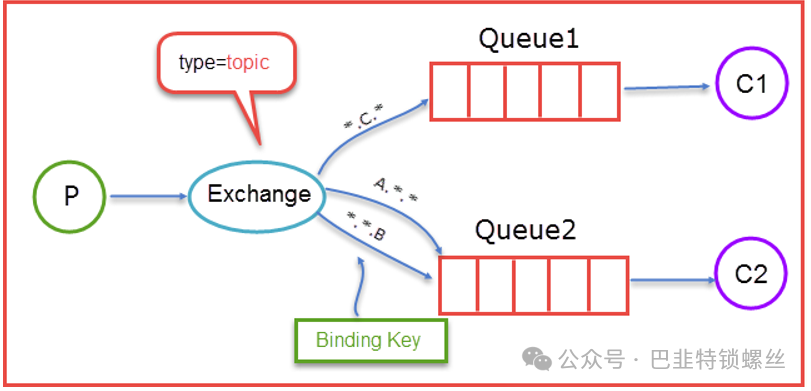

4.3 topic
  前面提到的direct规则是严格意义上的匹配,换言之Routing Key必须与Binding Key相匹配的时候才将消息传送给Queue,那么topic这个规则就是模糊匹配,可以通过通配符满足一部分规则就可以传送。它的约定是:
  1. routing key为一个句点号“. ”分隔的字符串(我们将被句点号“. ”分隔开的每一段独立的字符串称为一个单词),如“stock.usd.nyse”、“nyse.vmw”、“quick.orange.rabbit”
  2. binding key与routing key一样也是句点号“. ”分隔的字符串
  3. binding key中可以存在两种特殊字符“*”与“#”,用于做模糊匹配,其中“*”用于匹配一个单词,“#”用于匹配多个单词(可以是零个)
    当生产者发送消息Routing Key=F.C.E的时候,这时候只满足Queue1,所以会被路由到Queue中,如果Routing Key=A.C.E这时候会被同是路由到Queue1和Queue2中,如果Routing Key=A.F.B时,这里只会发送一条消息到Queue2中。

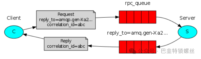

4.4 RPC
我们的RPC如此工作:
    • 当客户端启动的时候,它创建一个匿名独享的回调队列。
    • 在RPC请求中,客户端发送带有两个属性的消息:一个是设置回调队列的 reply_to 属性,另一个是设置唯一值的 correlation_id 属性。
    • 将请求发送到一个 rpc_queue 队列中。
    • RPC工作者(又名:服务器)等待请求发送到这个队列中来。当请求出现的时候,它执行他的工作并且将带有执行结果的消息发送给reply_to字段指定的队列。
客户端等待回调队列里的数据。当有消息出现的时候,它会检查correlation_id属性。如果此属性的值与请求匹配,将它返回给应用。
