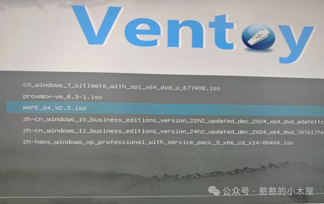

我这里用Ventoy制作启动盘,相关教程可以查看往期文章《还在用传统pe安装系统?来试试船新工具——ventoy多镜像U盘启动》,然后把pe的iso文件放到U盘里面,这里我用的是微pe,当然你也可以选择其他的pe,只要里面带DiskGenius这个软件就行。

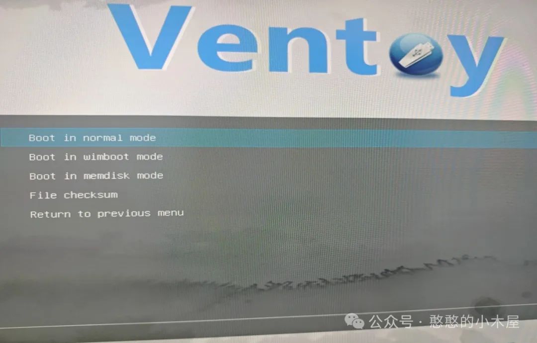

制作好启动盘后,再把新的硬盘插到电脑上,按下键盘“F12”键(这里不同主机快捷启动项不同,具体查看主板bios),选择刚刚制作的Ventoy启动盘。然后选择微pe启动,进入到pe系统里面。

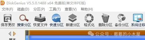

进入到pe系统桌面后,打开DiskGenius这个软件。

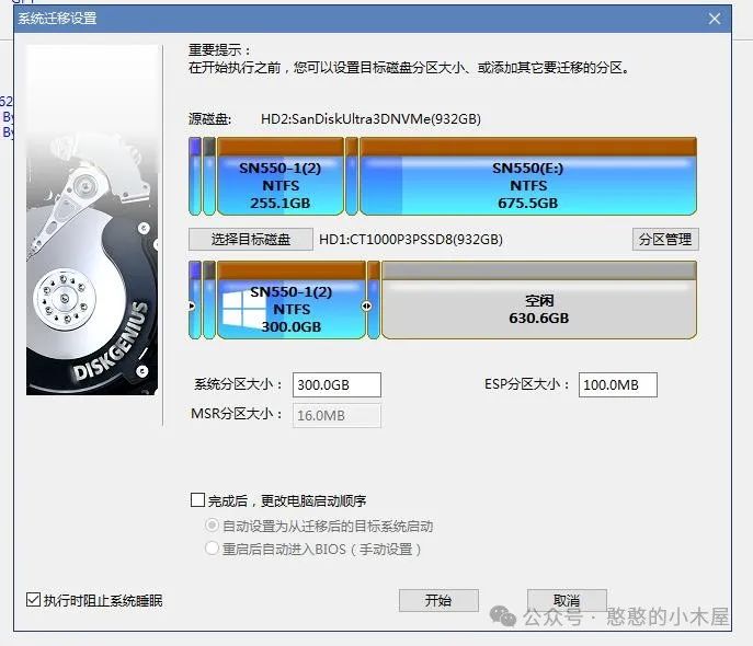

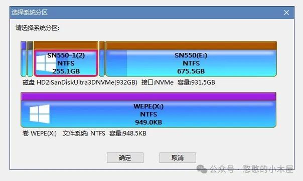

这里就可以看到我新插入的系统盘和旧的系统盘,然后点击最上面的系统迁移,选择旧的系统分区,注意,这里是只用选择旧的系统分区,不要选择引导分区那些。

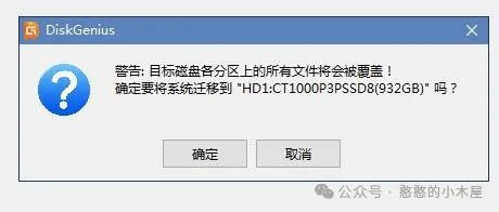

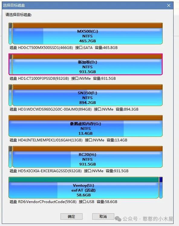

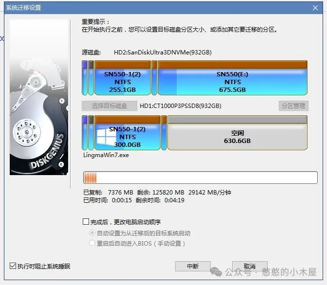

然后选择需要转移到的新系统盘,我这里是因为之前做了测试,详细这个硬盘介绍可以参考往期《284元,英睿达p3 plus 1t pcie4.0 tlc版上手简测》,这里还会提示会覆盖新盘的数据,多确认下,确保没选错硬盘。
这里还可以调整新系统分区的大小,如果是直接用整个硬盘做系统盘的,直接无视就行,我这样还要分区,就稍微调整了下系统分区大小,注意分区大小不能低于系统实际占用大小。最后直接开始就行,下面的那个调整启动顺序不用管,完成后手动调整下就行。
这样会把系统复制到新硬盘的分区上,同时也会复制启动分区。也就是说当系统迁移完成后,在新旧硬盘上都有系统,而新硬盘上的系统只是从旧硬盘上复制过去的。
有童鞋会说,为什么不用分区克隆(这个准确的说是克隆扇区),因为分区克隆有着严格限制,会存在克隆失败的风险,而且克隆还需要自己手动把引导分区也克隆,但是系统迁移只是单纯的copy文件,也会自动复制启动分区,更方便点。
顺便提下,DiskGenius可用热迁移,也就是在系统运行中迁移系统,但是这样因为系统还在读写,会出现不可控的情况,如果要迁移系统,最好按照本文说的在pe下迁移,pe下是不会对系统盘进行读写的。
