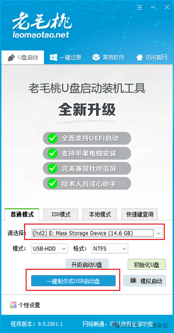

1.2 制作PE
这次用到的工具其实就是PE系统自带的一个密码破解软件。所以需要针对U盘进行PE系统制作。
本文采用老毛桃PE软件进行介绍。
老毛桃PE下载地址:https://www.laomaotao.net/
这里我下载的是完整版的软件包。
第一步:插上U盘
第二步:启动老毛桃制作软件,点击“一键制作成USB启动盘”

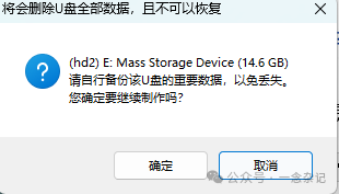

第三步:确定格式化制作
第四步:制作完成

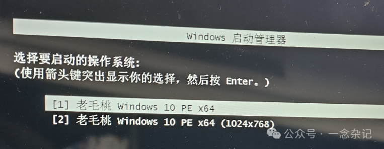

2.1 使用U盘启动
  • 将需要破解的电脑关机
  • 插入制作了PE的U盘
  • 开机连续点按ESC/F2/F12/del键,至于具体具体按哪一个按键,需要根据你的电脑主板决定,如果你不清楚,个人建议几个按键都同时连续点按,或者观察一下你电脑开机界面左下角提示的按键
  • 设置U盘启动,保存开机就会以U盘的PE进行开机启动了
  • 选择其中一个回车启动即可

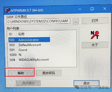

2.2 启动破解
破解工具为PE开机之后的一款叫做“系统密码修改”的软件,需要注意一点,运行软件需要先连接wifi。

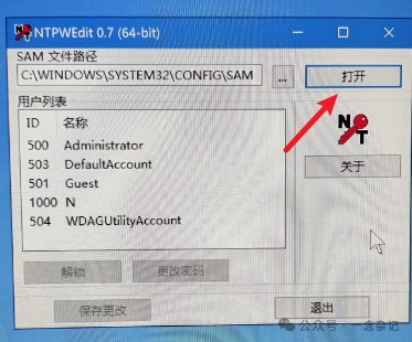

点击打开,会加载出window账户列表。
选择你要破解的账户,点击下方解锁即可完成密码解锁。(破解密码)

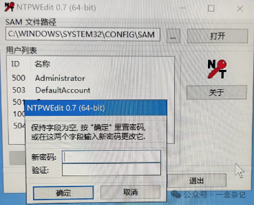

选择你要皮杰的账户,点击下方更改密码,即可设置一个新的密码。(修改密码)
操作完成后,点击保存更改,然后重启电脑即可。
