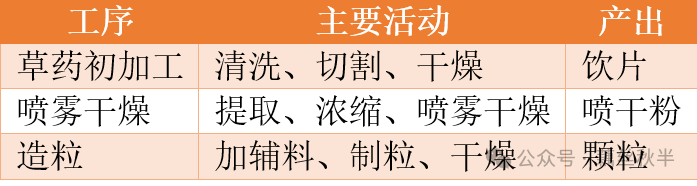

🔹第一步:划分工序(工艺流程)
福贵的公司生产流程如下:
🔹第二步:明确BOM(物料清单)结构
  • 单层BOM适用于简单产品(例如,只计算最终产品成本)。
  • 多层BOM适用于多级加工(如饮片、喷干粉、颗粒各自核算成本)。
在福贵的案例中,由于每道工序都有半成品(饮片、喷干粉),应采用多层BOM。

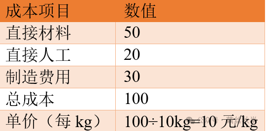

📊举例:饮片成本计算(单位:元)
饮片变成喷干粉时,这10元/kg就是喷干粉的直接材料成本,再加上喷干粉工序的人工和费用,依次累加。
📌最终,颗粒的成本计算方式如下:
颗粒成本=喷干粉成本(含所有前序费用)+颗粒加工成本
