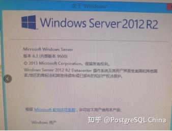

1. Windows2012R2的版本见下,未打任何的OS补丁
2. 采用的介质是postgresql-12.5-1-windows-x64.exe,从EDB公司下载的介质,已经验算过该介质的SHA256,没问题。

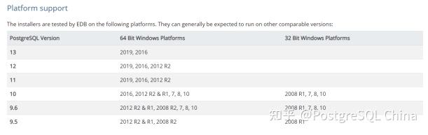

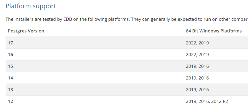

3. PostgreSQL12 x64bit是支持Windows 2102R2的,如下截图来自
postgresql.org/download

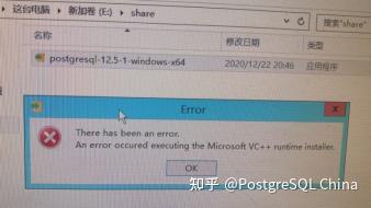

二、安装报错
三、问题分析与解决
