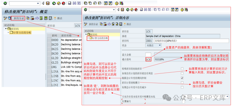

下面具体介绍下SAP固定资产模块如何配置折旧码
配置路径:IMG->财务会计->资产会计核算->折旧->评估方法->折旧码->维护折旧码(AFAMA

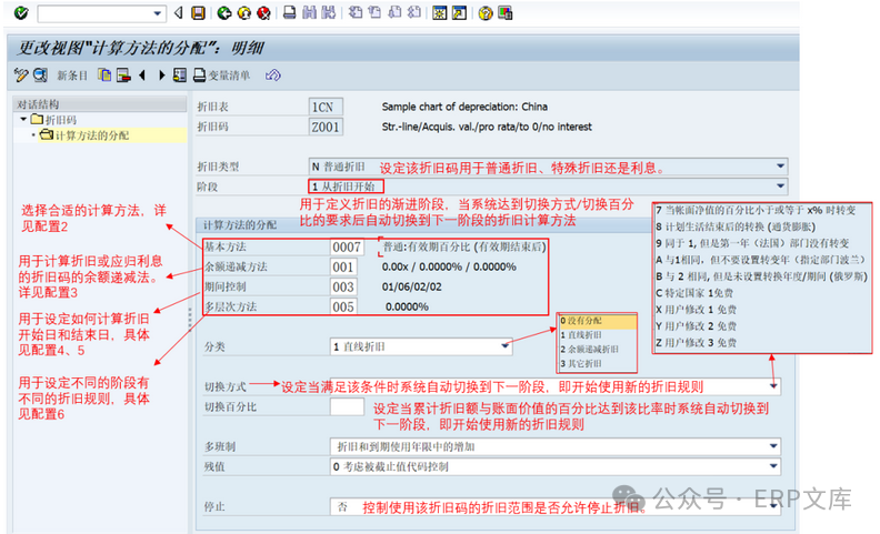

双击【计算方法的分配】
下面对折旧码关联的截止值码、基本方法、余额递减方法、期间控制、多层次方法的功能配置进行具体说明

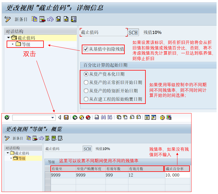

配置1、定义终值代码(截止值码)
定义固定资产的残值率
配置路径:IMG->财务会计->资产会计核算->折旧->评估方法->更多设置->定义终值码(ANHAL
配置2:定义基本方法
定义折旧方式(普通折旧、税法折旧 ), 账面价值小于0时是否继续折旧等。
配置路径:IMG->财务会计->资产会计核算->折旧->评估方法->折旧码->计算方法->定义基本方法

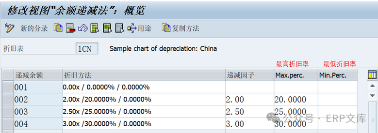

配置3:定义余额递减法
配置路径:IMG->财务会计->资产会计核算->折旧->评估方法->折旧码->计算方法->定义余额递减方法
递减因子:乘数因子用来确定余额递减折旧的折旧百分率。系统让该因子和由总使用年限产生的折旧百分率相乘
最高折旧率:是折旧百分率的上限。如果要从使用年限、乘数因子或要折旧的单位数量中生成更高的折旧百分率,那么系统使用在此指定的最大百分率。
最小百分比率:折旧百分率的下限。如果从使用年限、乘数因子或要折旧的单位数量中生成下限百分率,那么系统使用在此指定的最小百分比。
举例说明:资产折旧率为12%,按照双倍余额递减法,则其折旧率为24%,但是此处配置的最大折旧率为20%,则表示该资产最多使用20%去进行折旧。而上图中的001,递减因为为空,则表示按照资产原有折旧率进行折旧。
双倍余额递减法详细介绍可参考如下文章:SAP软件固定资产折旧:2倍余额递减法的介绍

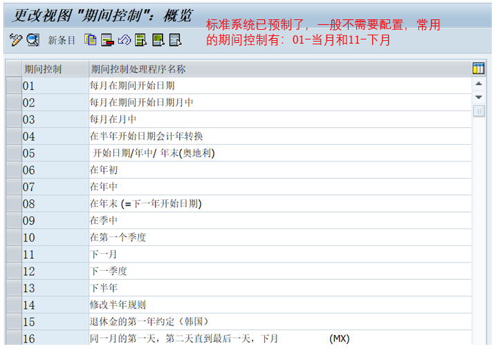

配置4:定义期间控制
期间控制决定了折旧是从本月开始还是从下月开始。这通常与资产的购置日期有关,以及资产的使用寿命。系统标准配置中通常包括“01”-当月和“11”-下月两个选项。
配置路径:IMG->财务会计->资产会计核算->折旧->评估方法->期间控制->定义期间控制(OAVS

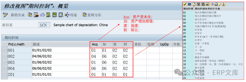

配置5、维护期间控制方法
配置路径:IMG->财务会计->资产会计核算->折旧->评估方法->折旧码->计算方法->维护期间控制方法(AFAMP
这里配置当发生资产资本化、资产增加原值、报废、转让等业务,如何计提折旧,比如,是从下月开始影响折旧还是从当月开始影响折旧

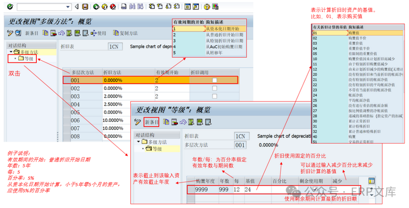

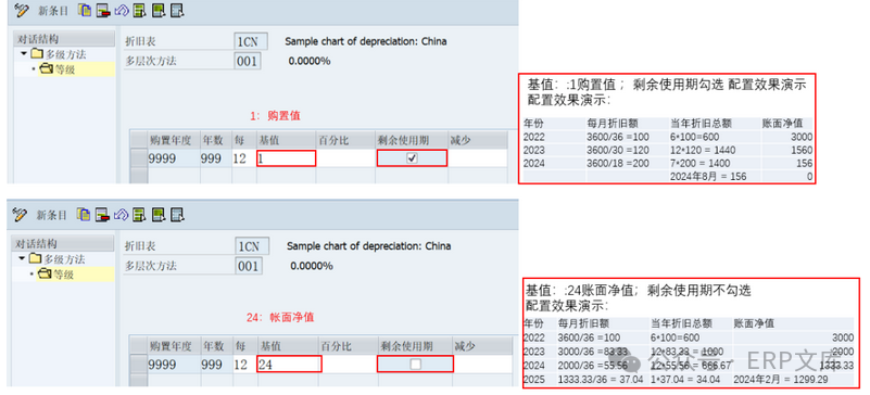

配置6:定义多层次方法
多层次方法允许您为不同的资产类型或使用目的设置不同的折旧规则。例如,您可以设置一个折旧码用于年度折旧,另一个折旧码用于半年度折旧。这种设置对于共享资产或特殊用途资产非常有用。
配置路径:IMG->财务会计->资产会计核算->折旧->评估方法->折旧码->计算方法->定义多层次方法
基值 剩余使用期的组合对应的折旧计算逻辑
