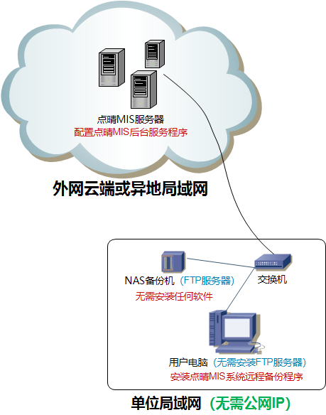

简要网络实现拓扑图:
本程序支持以下两种备份方法,两种方法可以单独使用或全部使用,为安全起见,建议都开启使用:
方法1为本程序通过HTTP协议,也即正常访问服务器上点晴MIS系统网站的方式,将要备份的文件下载备份到局域网内的本地电脑指定目录中;
方法2为本程序和点晴MIS服务器之间创建CS_Port内网穿透服务,然后在云端的点晴MIS服务器上安装备份软件,通过FTP协议将服务器上的文件同步备份到局域网内能提供FTP服务的群晖NAS备份机上。

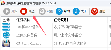

1、在本地找一台会长期开机的电脑,并且此电脑必须是专用于备份或者可信赖核心人员的电脑(以避免点晴MIS系统信息泄露),然后在这台电脑上下载主程序“CS_Service_Client.exe”(下载地址:地址1地址2地址3),在合适位置创建一个目录来放置这个程序,然后双击打开执行:
2、点击“停止”图标,然后点击“设置”:

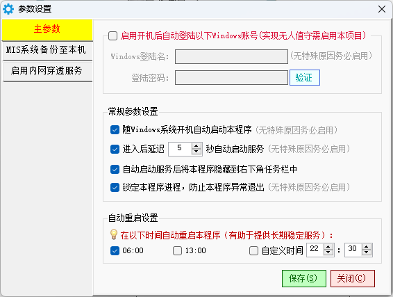

3、首先设置“主参数”:
  • 启用开机后自动登陆以下windows账号(实现无人值守需启用本项目)
    这个项目根据实际情况确定是否勾选,勾选后,电脑开机时就会自动进入Windows系统,如果确定电脑环境是安全的,那么本项建议勾选。
  • 常规参数设置
    建议全部勾选。
  • 自动重启设置
    最多可以设置三个时间,应该至少勾选一个时间。

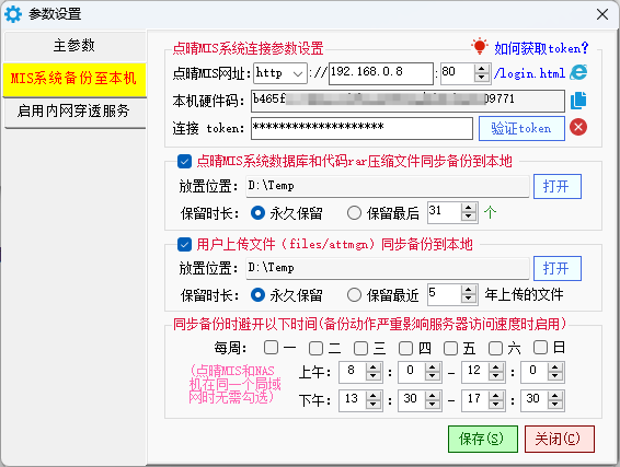

4、然后设置“MIS系统备份至本机”:
  • 点晴MIS系统连接参数设置
    填入点晴MIS系统网址和端口,然后点击右上角“如何获取token?”,打开教程,有详细的配置方法说明,必须点击“验证token”按钮,验证无误后,才允许保存参数。
  • 点晴MIS系统数据库和代码rar压缩文件同步备份到本地
    应该勾选,在本电脑上新建一个合适的文件夹位置用来储存点晴MIS系统的数据库和代码rar压缩文件,如果本地电脑磁盘空间足够,那么保留时长建议设置为永久保留,否则根据实际剩余空间大小设置合适的保留个数。
    数据库备份压缩包是每天一个,点晴MIS系统代码备份压缩包是一周一个。
  • 用户上传交件(files/attm)同步备份到本地
    应该勾选,在本电脑上新建一个合适的文件夹位置用来储存点晴MIS系统用户上传的文件,如果本地电脑磁盘空间足够,那么保留时长建议设置为永久保留,否则根据实际剩余空间大小设置合适的保留年数。
    用户上传的文件只有一个备份,备份方式为单向无变更同步,意思是已经备份文件即使有变化,也不会再备份,用于防止病毒破坏源文件时,避免已经备份的文件受损。如果需要更新备份,只能人工手工处理。
  • 同步备份时避开以下时间
    此功能用于点晴MIS服务器在云端,并且上行带宽不足时启用,避免本程序白天工作时进行备份可能导致点晴MIS服务器上行带宽被耗光,从而可以导致用户无法操作点晴MIS系统的问题。如果点晴MIS服务器上行带宽充足,则不应该勾选启用本项目。

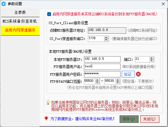

5、第三个卡片“启用内网穿透服务”使用说明:
再次特别说明:
如果本单位局域网内没有群晖之类的NAS备份机,或者群晖NAS机和点晴MIS服务器是在同一个局域网内,那么无需开启“启用内网穿透服务”,无需进行下面的所有设置,上面的点晴MIS系统远程备份程序无需点晴MIS后台服务程序支持,会直接通过IIS网站备份文件到本地指定目录下面。
如果本单位购买了群晖之类的NAS备份机,而且群晖NAS机和点晴MIS服务器不在同一个局域网内,那么就可以勾选开启“启用内网穿透服务”。开启本功能之后,点晴MIS服务器上就可以直接访问到群晖NAS备份机了,然后在点晴MIS服务器上安装一个支持FTP备份的备份软件,然后设置将点晴MIS系统数据库、代码以及用户上传的文件直接通过FTP备份到群晖NAS机即可。
  • 点晴MS服务器IP地址:就是第二个卡片MIS系统备份至本机”中点晴MIS系统网址,禁止更改。

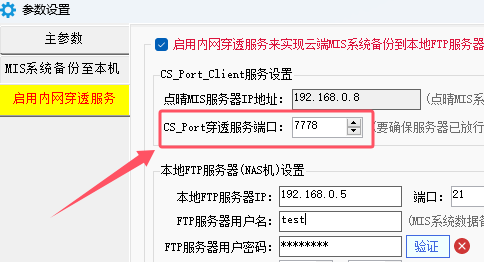

  • CS_Fort穿透服务端口:随便设置,这里默认是7778,必须和点晴MIS服务器上点晴MIS后台服务程序中设置的一致,否则无法连接成功。
  • 由于内网穿透服务就是用于FTP方式备份,所以必须提供FTP服务器地址和连接账号,并且保存前必须点击“验证”按钮,验证无误后,才允许保存。

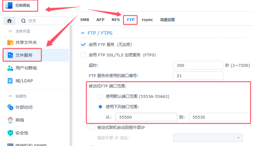

  • 此处必须注意“FTP中PASV端口范围”,这个应该是所有FTP服务器软件都支持设置的,必须如实填写,下面是群晖NAS机PASV端口范围设置位置:控制面板-》文件服务-》FTPPASV的中文名就是:被动式FTP端口范围
上面就安装并设置好本地局域网内电脑上的点晴MIS系统远程备份程序了,下面接着说如何设置点晴MIS服务器上的点晴MIS后台服务程序。

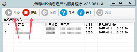

1、点晴MIS服务器上的点晴MIS后台服务程序配置比较简单,远程桌面登录进入点晴MIS服务器,打开点晴MIS后台服务程序,先“停止”当前服务:

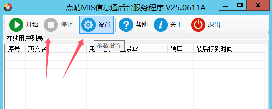

2、然后点击“设置”:

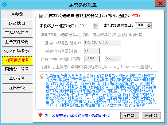

3、然后找到卡片“内网穿透服务”,勾选“开启本服务器与异地FTP服务器CS_Port内网穿透服务”,本机CS_Port服务端口必须与上面点晴MIS系统远程备份程序中的“CS_Port穿透服务端口”一致,“本机映射端口”没有要求,随便一个不冲突的即可,默认是2100:
4、点击“保存”按钮,就会自动配置CS_Port内网穿透程序,然后关闭配置页面,在主窗口点击“开始”按钮,就可以启用CS_Port内网穿透服务了。
