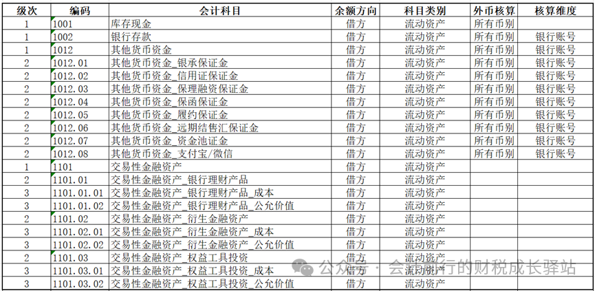

1.货币资金和交易性金融资产科目设置示例
1.1银行存款科目核算企业存入银行或其他金融机构的款项,因银行账户是变动的,不但会增加,还会减少,所以建议设置成辅助核算。
1.2交易性金融资产是指核算企业指定或应划分为以公允价值计量且其变动计入当期损益的金融资产,是企业为了近期内出售而持有的金融资产。比如,企业以赚取差价为目的从二级市场购入的股票、债券、基金等。通过“交易性金融资产”科目核算,可按交易性金融资产的类别和品种,分别“成本”“公允价值变动”等进行明细核算。
