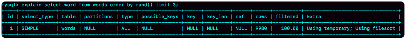

首先,可以使用order by rand()来实现:
select word from words order by rand() limit 3;
该语句的执行情况:
Extra字段显示Using temporary,表示需要使用临时表;Using filesort,表示需要执行排序操作。

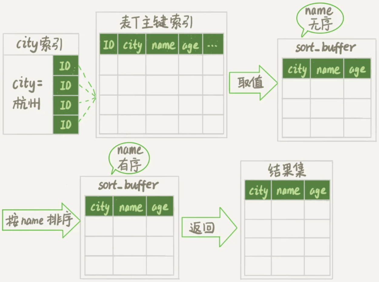

为了更好地分析,这里引用上一篇文章中全字段排序和rowid排序的流程图:
那么对于临时内存表的排序来说,它会选择哪一种算法呢?
对于内存表,回表过程只是简单根据数据行的位置,直接访问内存得到数据,不会导致多访问磁盘。这种情况下,优化器会考虑用于排序的行的大小,所以MySQL会选择rowid排序方法。
