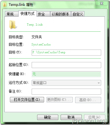

使用/d参数命令创建一个链接:
mklink /d "Temp.link" "F:\SystemCache\Temp"
文件夹属性,显示如图所示:mklink的符号链接

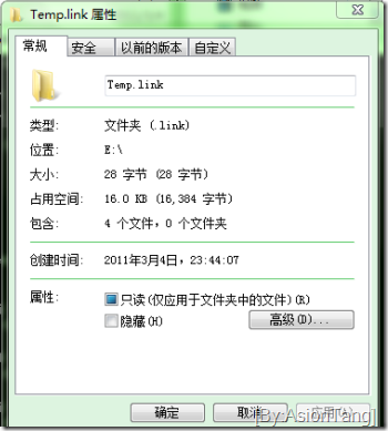

使用/J参数命令创建一个联接:
mklink /J "Temp.link" "F:\SystemCache\Temp"
文件夹属性,显示如图所示:
mklink文件夹联接
其中一眼就可以看到的区别就是,使用/D参数创建的“链接”,属性里面多了一项“快捷方式”选项卡。

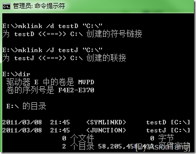

同时在CMD命令行里面DIR显示目录的时候,显示的也是有所区别的,如图:
JUNCTION和SYMLINKD 其中参数/D对应的是而参数/J对应的是。网搜的时候,网上有人留意到微软系统自己使用的都是,在此继续留待考证。
