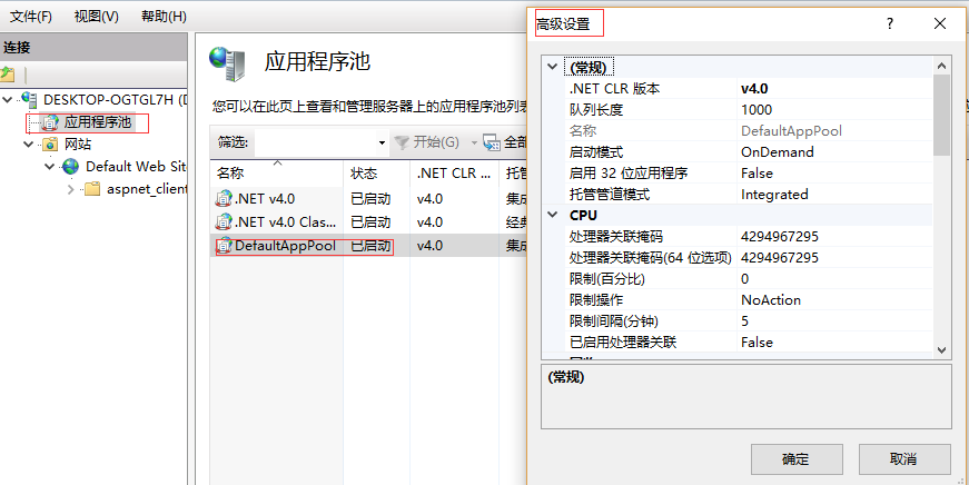

找到Web站点对应的应用程序池,“应用程序池” → 找到对应的“应用程序池” → 右键“高级设置...”
一、一般优化方案

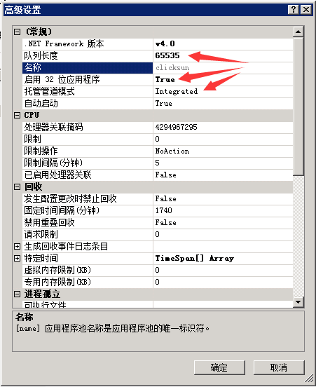

  1、基本设置
  [1] 队列长度: 默认值1000,将原来的队列长度改为 65535。
  [2] 启动32位应用程序:默认值False,改为True, 否则安装一些32的组建或32位的php都会出错。
  [3] 托管管道模式:Integrated 或 Classsic(集成/经典)。

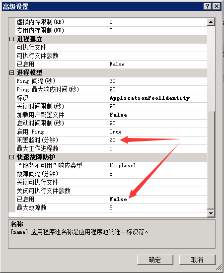

  2、高级设置
  [1] 闲置超时(分钟):默认20分钟,修改设长。
  [2] 快速故障防护 → 已启用 :默认True,改为False。

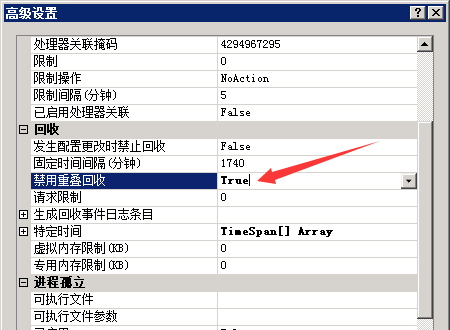

  3、解决PEP第一次打开PEP速度慢

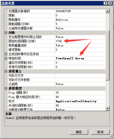

  回收间隔时间
  使用windows server 2008 r2解决回收假死的问题
  打开应用程序池 -> 高级设置 ->在“禁止重叠回收”里选择“true”,这样就有效避免了应用程序池回收假死问题。

  1. 调整IIS 7应用程序池队列长度
  将原来的队列长度由默认值 1000 改为 65535。当然这里的队列长度你可以根据自己的 访问用户*1.5 来设置,例如:有2000用户,此处就可以设置为3000(3000=2000用户数*1.5)。

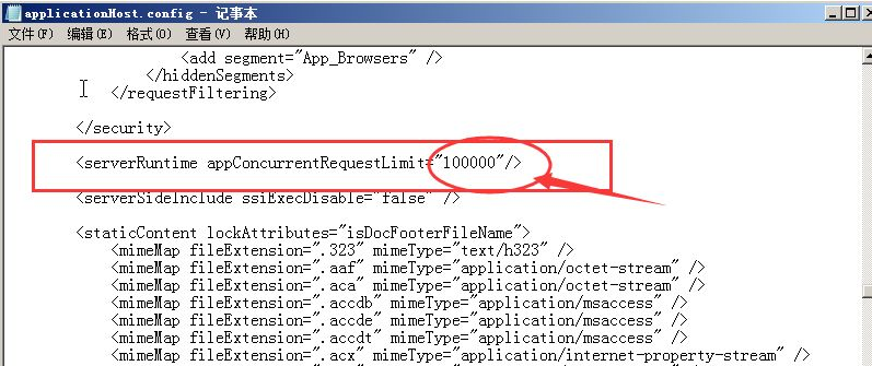

  2.  调整IIS 7的appConcurrentRequestLimit设置
  由原来的默认5000改为100000。
  [1] 在cmd中执行:
  c:\windows\system32\inetsrv\appcmd.exe set config /section:serverRuntime /appConcurrentRequestLimit:100000

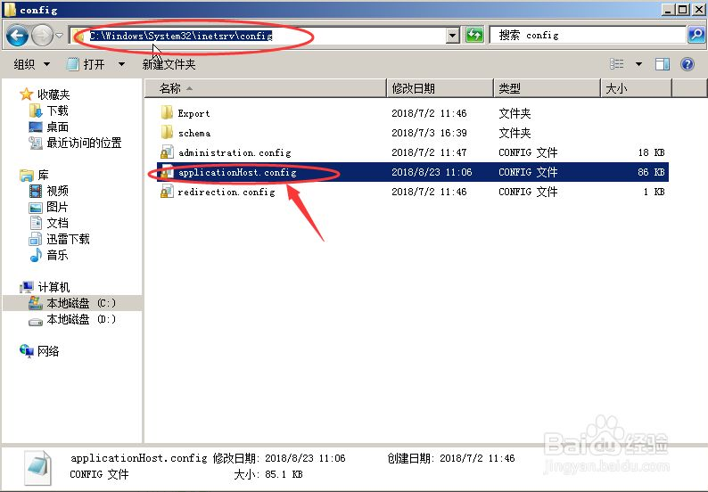

  [2] 在%systemroot%\System32\inetsrv\config\applicationHost.config中可以查看到该设置:
  <serverRuntime appConcurrentRequestLimit="100000" />

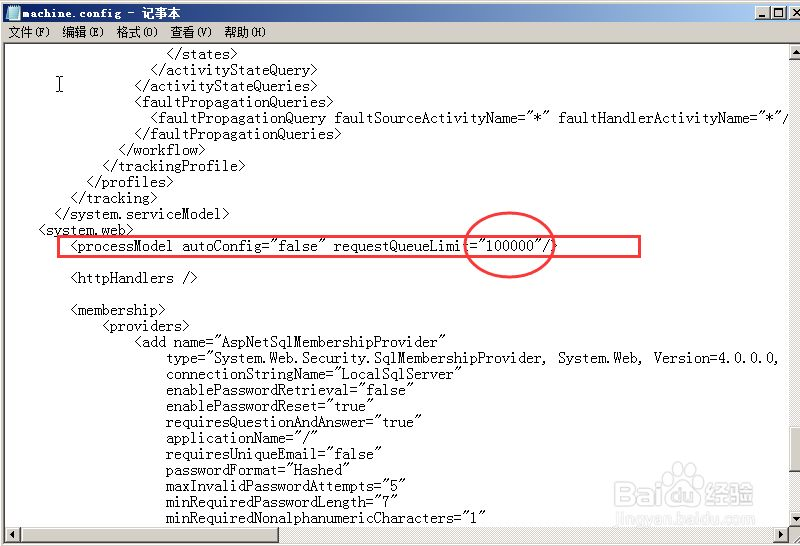

  3. 调整machine.config中的processModel>requestQueueLimit的设置

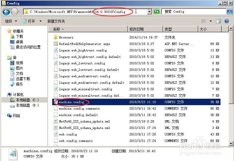

  [1] 单击“开始”,然后单击“运行”,或者 windows + R。
  [2] 在“运行”对话框中,键入 notepad %systemroot%\Microsoft.Net\Framework64\v4.0.30319\CONFIG\machine.config,然后单击“确定”。(不同的.NET版本路径不一样,可以选择你自己当前想设置的.NET版本的config)
  [3] 找到如下所示的 processModel 元素:<processModel autoConfig="true" />
  [4] 将 processModel 元素替换为以下值:<processModel enable="true" requestQueueLimit="15000" />
  [5] 保存并关闭 Machine.config 文件。
  由原来的默认5000改为100000。
<configuration>
    <system.web>
        <processModel enable="true" requestQueueLimit="100000"/>

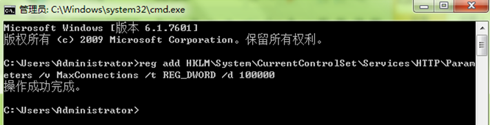

  4. 修改注册表,调整IIS 7支持的同时TCPIP连接数
  由原来的默认5000改为100000,在cmd中执行:
  reg add HKLM\System\CurrentControlSet\Services\HTTP\Parameters /v MaxConnections /t REG_DWORD /d 100000
  或者直接在注册表中找到这个项目修改。

  [3] Recycling->Regular Time Interval设置为0(禁用应用程序池定期自动回收)
