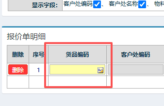

点晴ERP--销售报价单如何实现阶梯价 销售报价单:在ERP系统内找到【销售管理】-【报价单管理】-【新增报价单】进入页面后,在右上方找到“明细项设置”并点击。接着下方就会出现对应的“显示选项”,将“最小&大订货量”勾上,然后点击旁边粉色的“重载页面” 重新刷新页面后,先点击“货品编码”,然后点击查询。选择...
