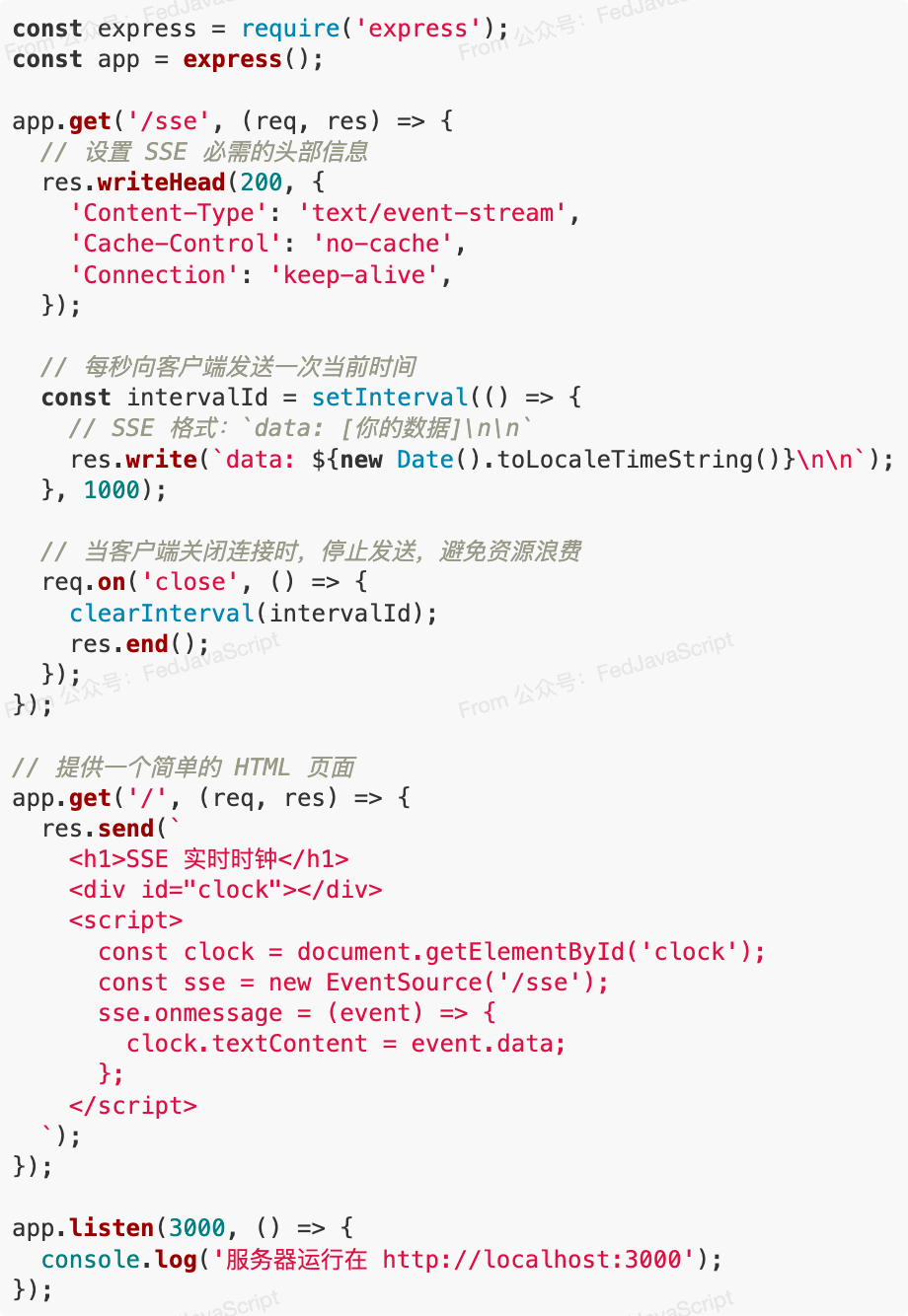

实战演示:一个简单的实时时钟
让我们看看用 Node.js (Express) 实现一个 SSE 服务有多简单。
后端 (server.js):
后端代码清晰明了:设置头部,然后在一个循环里用 res.write() 发送格式化的数据即可。
前端代码更是嵌入在 HTML 中,只有短短几行。
