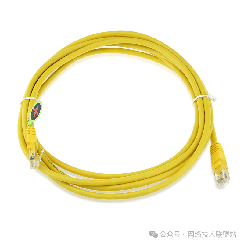

按“类别”划分
这是最主流的分类方式,也是现场最容易遇到的问题之一,例如:
“我们要上万兆交换机,需要换成 Cat6A 吗?”
“七类网线到底是不是智商税?”
1. 超五类(Cat5e)
  • • 带宽:100MHz
  • • 实测可支持:1Gbps
  • • 常见用途:家用宽带、普通办公室
  • • 是否够用:对普通家庭而言完全够用
虽然 Cat5e 已经很“老”,但它依旧占据大量市场。原因很简单:
成本低 + 效果稳定 + 支持千兆
但不适合万兆,因为带宽太低。
2. 六类(Cat6)
  • • 带宽:250MHz
  • • 最大速率:1Gbps
  • • 10G 最长距离:55 米以内可实现,受干扰影响大
如果你在公司环境中做综合布线,Cat6 是最低合理标准。
比超五类贵不了多少,但综合性能提升明显。
3. 增强六类(Cat6A)
  • • 带宽:500MHz
  • • 传输速率:10Gbps
  • • 10G 可达距离:100 米稳定可靠
  • • 当前企业 10G 的主力
如果你只想一句话判断:
做万兆,以 Cat6A 为主,别纠结。
无论预算、性能、兼容性,Cat6A 都是最佳平衡点。

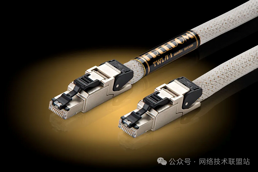

4. 七类(Cat7)
  • • 带宽:600MHz
  • • 实测可达:10G
  • • 标准接口:GG45 / TERA(非 RJ45)
  • • 屏蔽要求:必须屏蔽
听上去强得离谱,但问题是:
  • • RJ45 不支持七类全部性能
  • • 设备端口很少
  • • 成本高
  • • 施工难度高
因此很多工程师普遍认为:七类不如 Cat6A 实用。

3. SFTP:编织 + 铝箔(双层)
结构最复杂,抗干扰能力最强。
通常用于:
  • • 机房
  • • 医疗设备环境
  • • 高电磁噪声区域
但:
  • • 要求接地
  • • 价格更高
  • • 施工复杂
