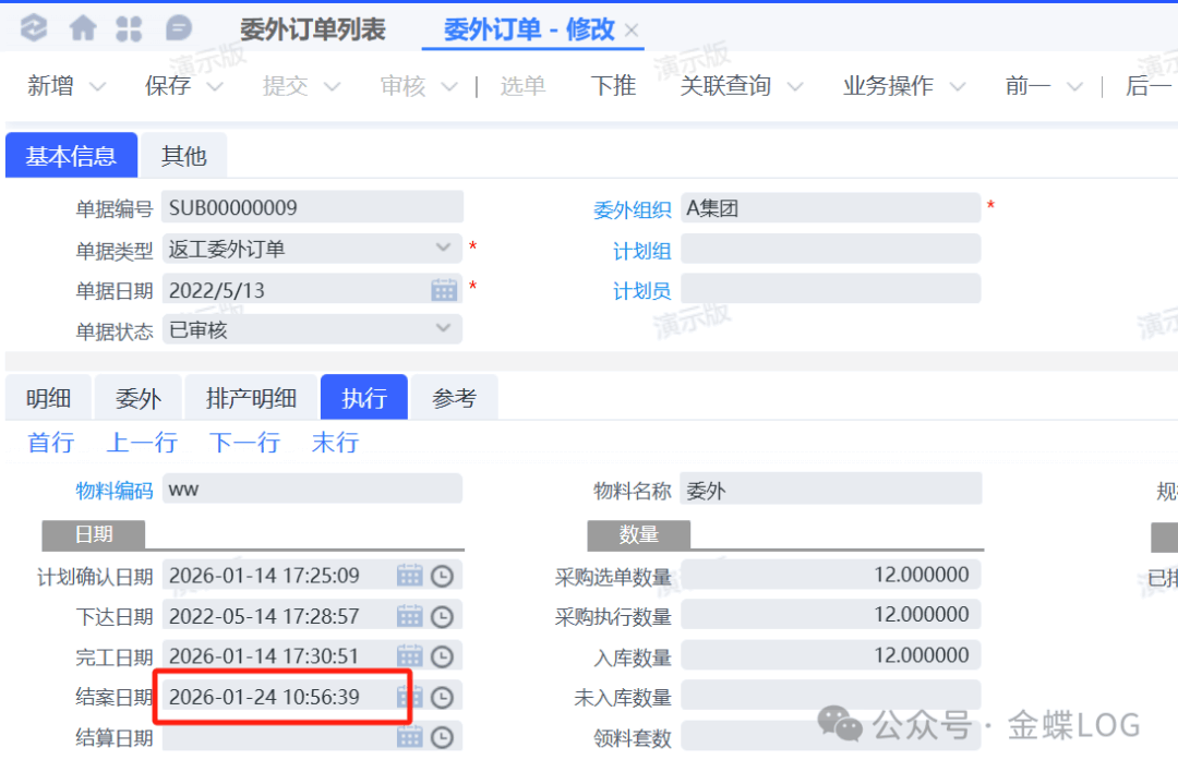

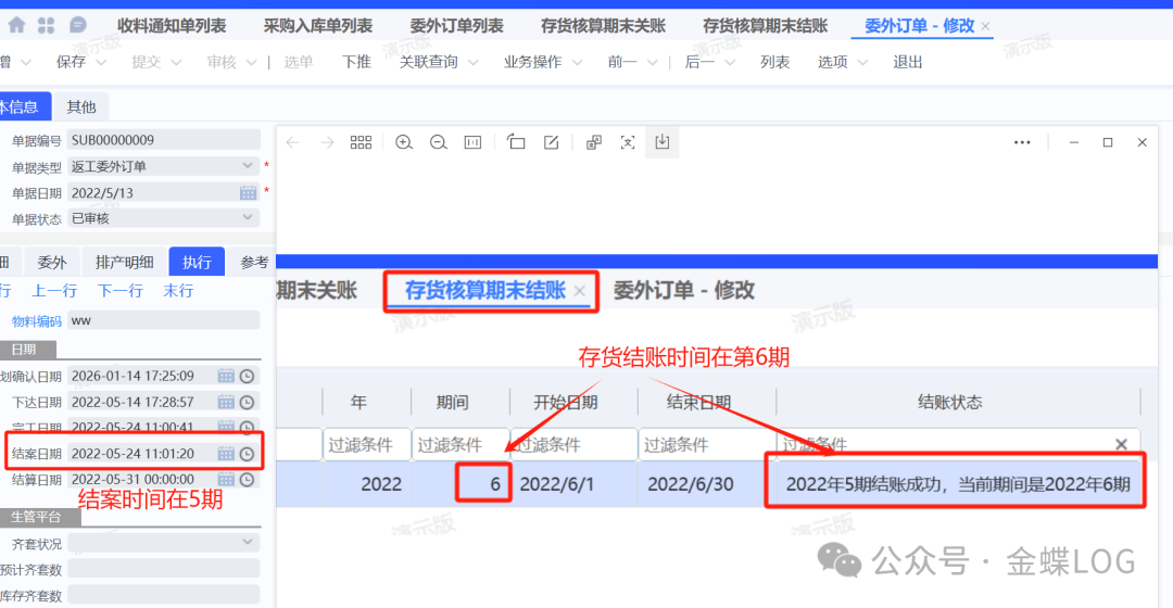

一、委外订单结案但未结算

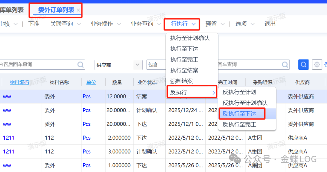

如果说订单还没到【结算】状态,说明工单的结案时间还在存货时间之前。
此时可以人为将工单反到【下达】状态,继续把订单数量入完。
二、委外订单已经结算
工单【结算】了,说明工单结案的时间对应存货期间也结账了;故而工单会变成【结算】状态。

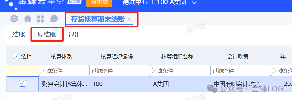

工单【结算】之后,不允许人为再反执行工单状态,必须要反结账存货,工单状态才会改变。

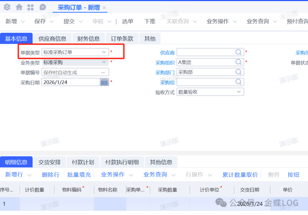

方式一:可以选择新增一个标准类型的采购订单,把剩下的数量入完;将旧的采购订单直接关闭。

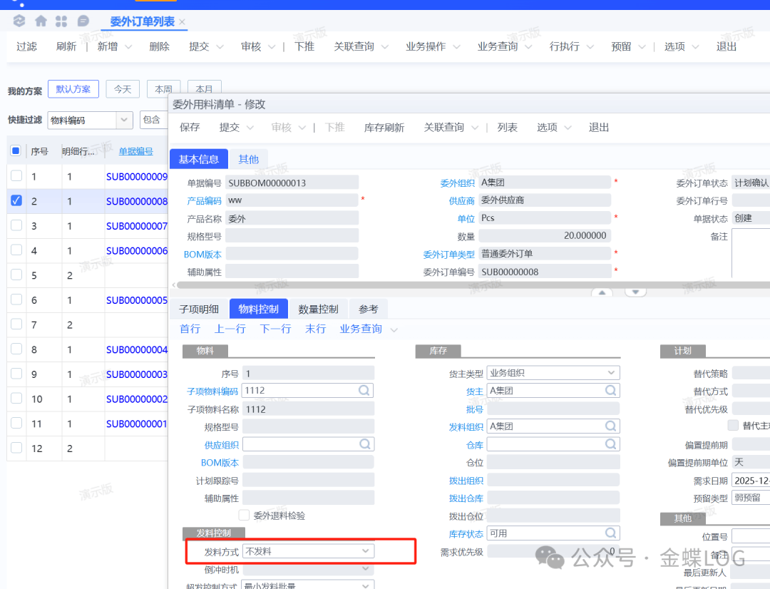

方式二:重新新增一个新的委外订单,将用料清单材料改成【不发料】。

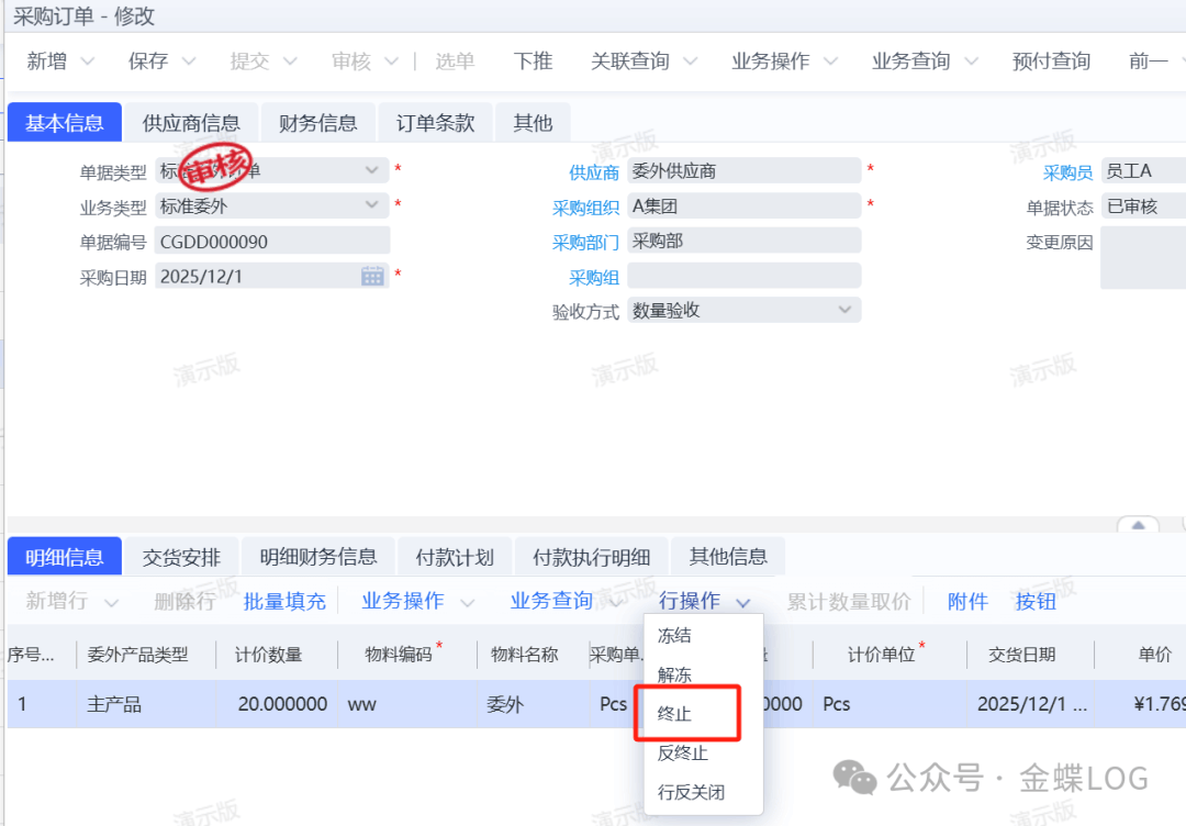

然后将旧工单关联的采购订单直接人为关闭。
场景二:工单材料领用数量按实际入库数量发的
直接新增一张新的委外订单,将剩下未领用的材料在新的工单上发料,然后正常下推采购订单进行入库。
将旧工单关联的采购订单直接人为关闭。
