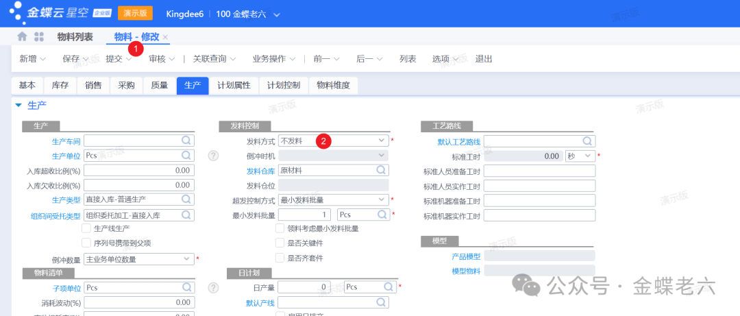

BOM设置:辅料在BOM中必须维护准确的单耗(包含合理的损耗率)。这是为了满足MRP计算采购需求的前提。
发料控制:针对这一块的辅料不发料的物料在物料层次直接设置不发料控制。
