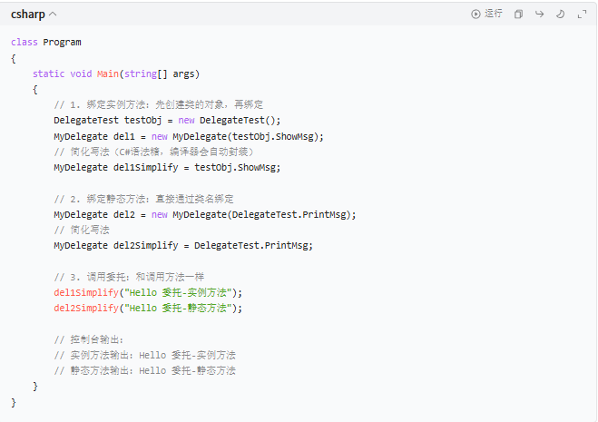

步骤 3:创建委托对象,绑定方法并调用

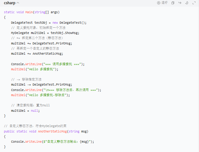

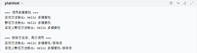

1.4 委托的核心:多播委托(委托链)
这是委托最强大的特性 ——一个委托对象可以绑定多个方法,形成委托链,调用委托时会按绑定顺序依次执行所有方法。
用+=绑定方法,-=移除方法,代码演示:
运行结果
⚠️多播委托注意点:如果委托有返回值,调用多播委托时,只会返回最后一个方法的返回值,前面方法的返回值会被丢弃;因此建议多播委托尽量使用 void 无返回值,避免返回值丢失问题。

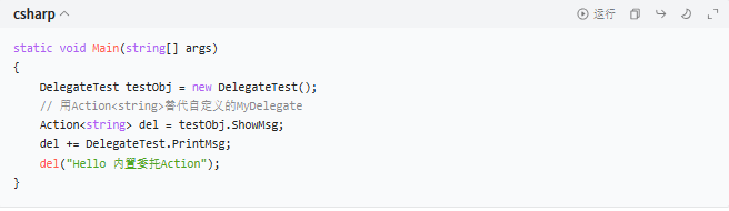

内置委托替代自定义委托的示例:前面的MyDelegate可以直接用Action替代,代码更简洁:

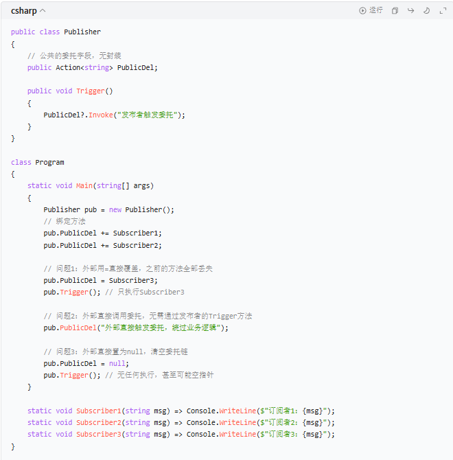

2.1 为什么需要事件?委托的 “安全问题”
先看一个问题:如果我们直接把委托字段设为public,外部代码可以做这些操作:
1.直接用=覆盖委托链(而不是+=),导致之前绑定的方法全部丢失;
2.直接调用委托,触发不该触发的逻辑;
3.直接将委托置为null,清空所有绑定的方法。
这些操作会导致程序逻辑混乱,甚至出现不可控的 bug。看代码示例:
上述代码中,公共委托字段的控制权完全交给了外部,发布者无法管控委托的调用和修改,这在实际开发中是非常危险的 —— 比如 WinForm 中,按钮的点击事件如果是公共委托,外部可以随意触发按钮点击,绕过界面操作。
而事件的出现,就是为了解决这个问题:对委托进行封装,限制外部的操作权限。

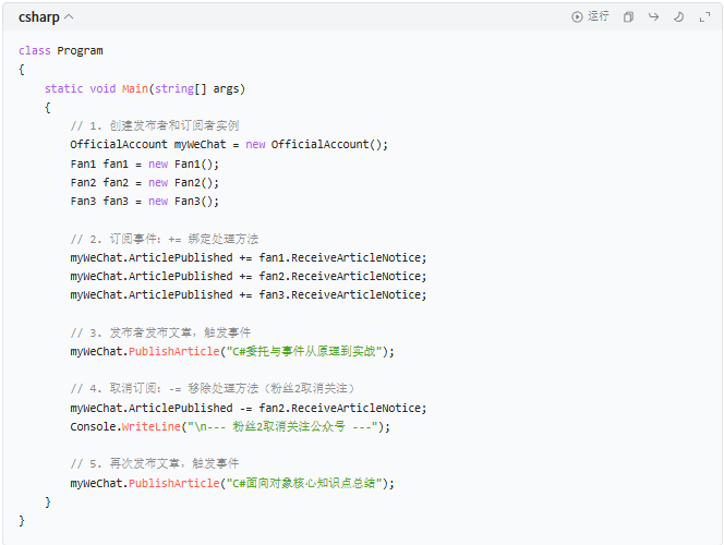

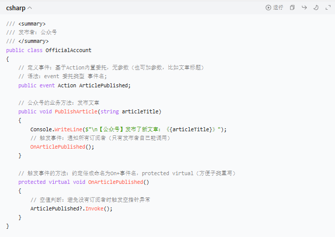

事件的使用分定义发布者、定义订阅者、订阅 / 取消订阅事件、触发事件四步,代码演示经典的发布 - 订阅案例:公众号发布文章,粉丝接收通知。
步骤 1:定义发布者(公众号类)
核心:用event关键字定义事件,基于委托(推荐内置 Action/Func),事件一般设为public(让外部订阅),触发事件的方法一般设为private/protected(保证只有发布者自己能触发)。

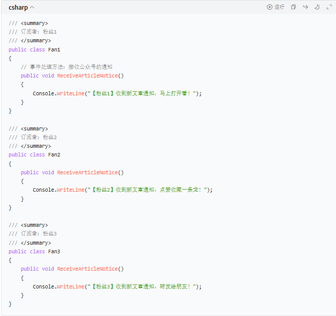

步骤 2:定义订阅者(粉丝类)
实现事件的处理方法(方法签名必须和事件的委托类型匹配),无需知道发布者的内部逻辑。

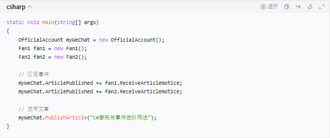

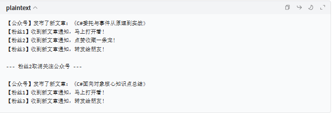

步骤 3:订阅 / 取消订阅事件,运行测试
运行结果
2.4 事件的核心特性:受限制的委托

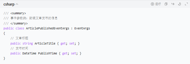

1. 定义一个事件参数类(可选,推荐)
按照 C#的约定,事件参数类建议继承System.EventArgs(空类,做标记用),命名为XXXEventArgs,封装需要传递的信息:

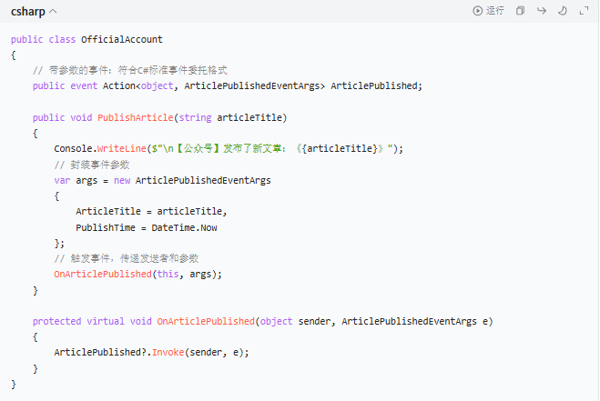

2. 修改发布者,定义带参数的事件
用Action作为委托类型 —— 这是 C#的标准事件委托格式:
•第一个参数object:表示事件的发送者(发布者),通常传递this;
•第二个参数:自定义的事件参数类,封装具体的通知信息。

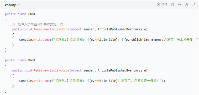

3. 修改订阅者,处理带参数的事件

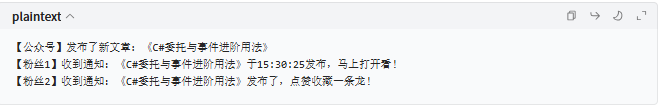

4. 运行测试
运行结果
💡小技巧:C#也提供了一个通用的事件委托EventHandler,等价于Action,上面的事件可以替换为更符合官方规范的写法:
使用方式完全一致,推荐在实际开发中使用EventHandler,让代码更符合 C#的编码规范。

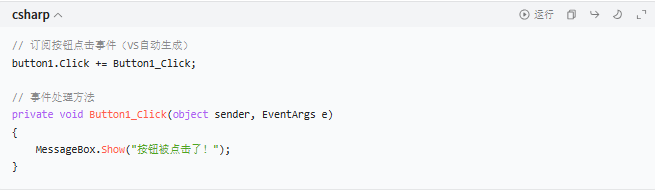

这是最直观的应用 ——WinForm/WPF 的按钮点击(Click)、文本框改变(TextChanged)、窗体加载(Load)等,都是事件,基于委托实现。
比如 WinForm 中按钮的点击事件:
这里的Click是按钮类的事件,基于EventHandler委托,sender是按钮实例(事件发送者),e是事件参数,和我们前面的公众号示例完全一致。

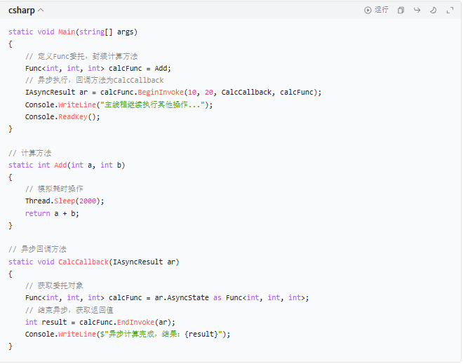

3.2 异步编程中的回调
C#早期的异步编程(.NET Framework)大量使用委托的BeginInvoke/EndInvoke实现异步回调,比如异步执行一个计算方法,计算完成后通过委托回调通知主线程:
运行结果
虽然现代 C#推荐用async/await实现异步(底层也是基于委托 / 事件),但理解委托的异步回调,能帮你看懂老项目的代码。
