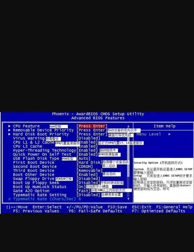

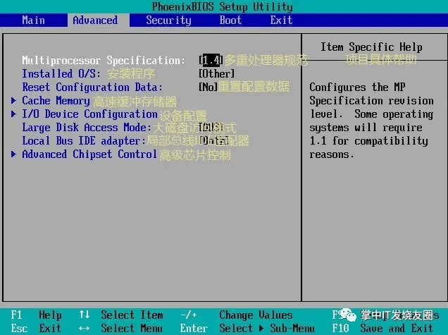

二、Aduanced(高级设置)

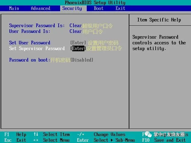

三、Security(安全启动)

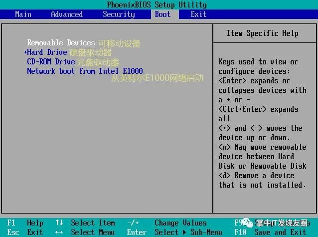

四、Boot(启动选项)

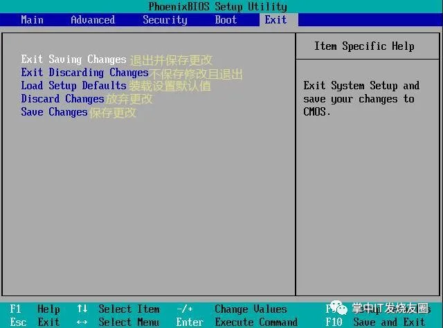

五、Exit(退出)

Boot Order/Boot Sequence 启动顺序(系统搜索操作系统文件的顺序)
