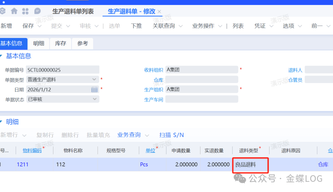

一、不同退料类型的作用
①良品退料
场景一:在生产订单领料之后,生产到了一半暂停生产,需要将发出去剩余的良品材料退回给仓库,后面需要时再领出去,退料类型选择【良品退料】。
场景二:生产订单发料的时候填了损耗率,应发数量含了损耗在里面,生产完发现这些损耗数未使用,需要退回给仓库,退料类型选择【良品退料】。
场景三:生产订单在领料之后,工单数量变更减少,发多的需求需要退回,退料类型选择【良品退料】。

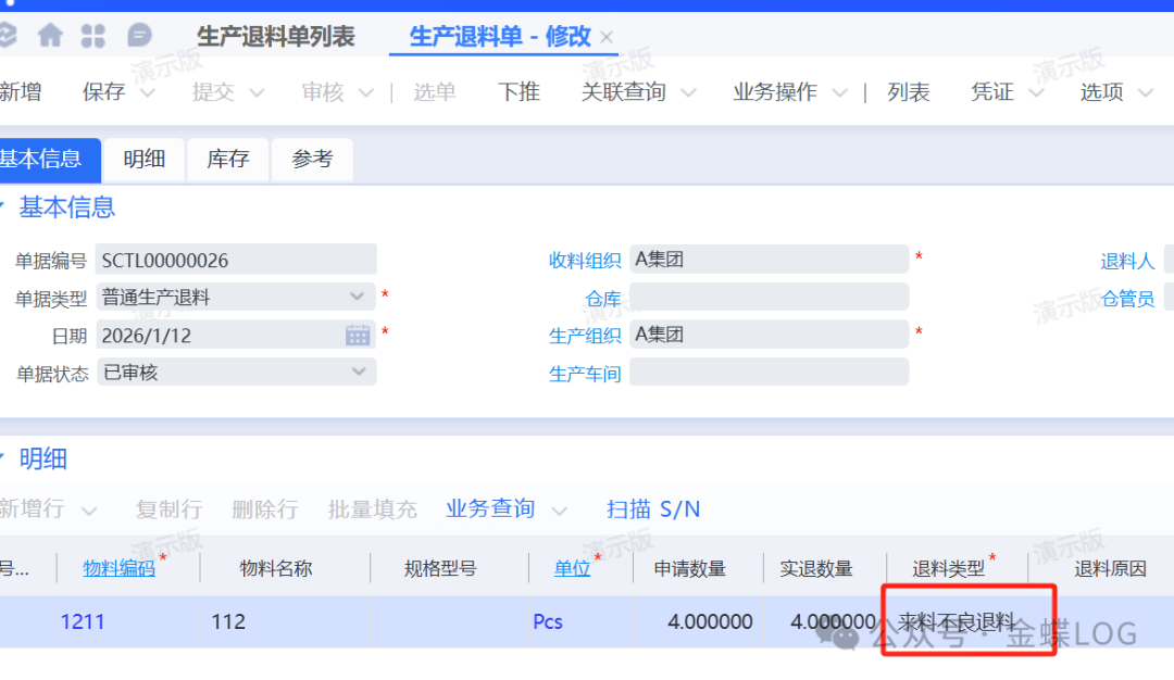

②来料不良退料

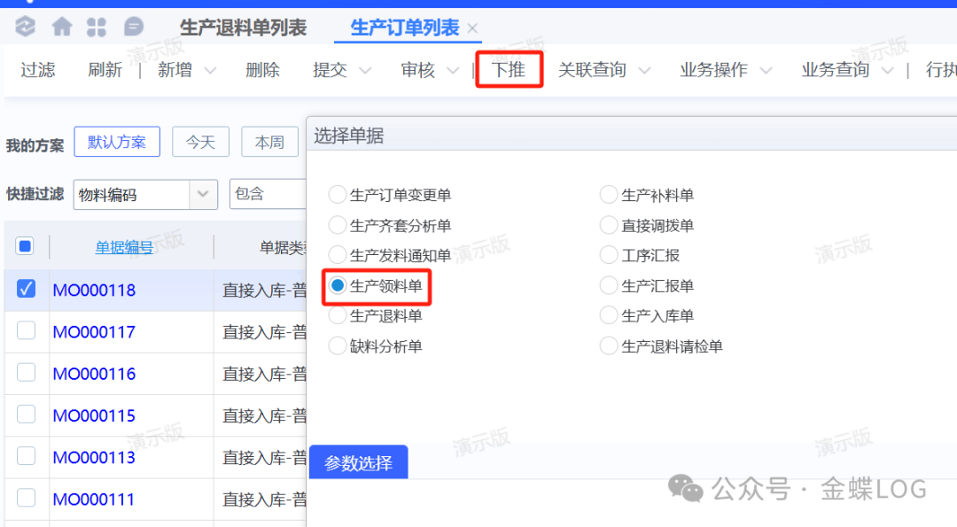

生产订单在发料之后,车间发现仓库给的材料有不良;这个时候需要将这些材料退回仓库并重新领用新物料,退料类型则选择【来料不良退料】;
注:以上两种类型的退料再次领料都是通过下推【生产领料单】的方式进行。

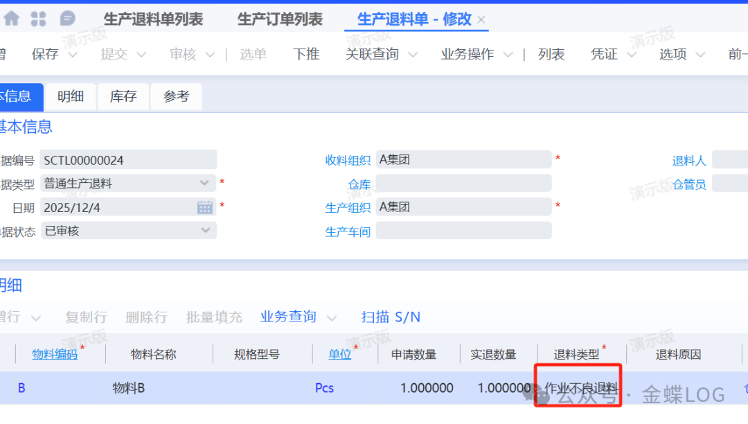

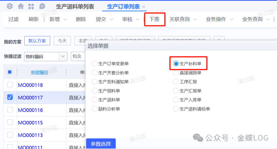

③作业不良退料
生产订单在发料之后,车间生产过程中因为人员或者机器导致的物料损坏,需要将这些物料退回给仓库再补料,退料单类型选择【作业不良退料】。
因为是产线导致的损耗,再次领料算是超领,需要通过下推生产补料单进行领出。

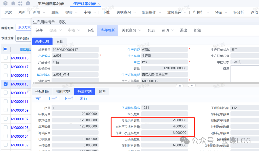

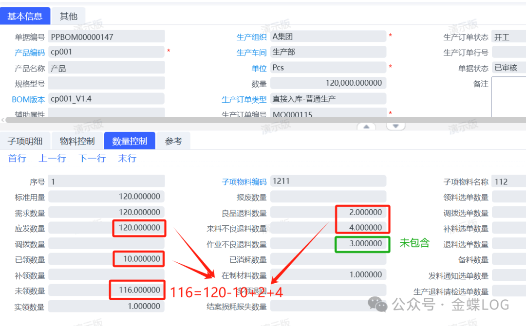

二、生产用料清单的回写
每一种退料类型在生产用料清单上都有单独的字段进行记录。
他们的区别就是【作业不良退料】不会扣减未领数量,重新领料走通过补料单。
比如从下图来看,3个【作业不良退料数量】(绿色)并没有扣减在【未领数量】里面;

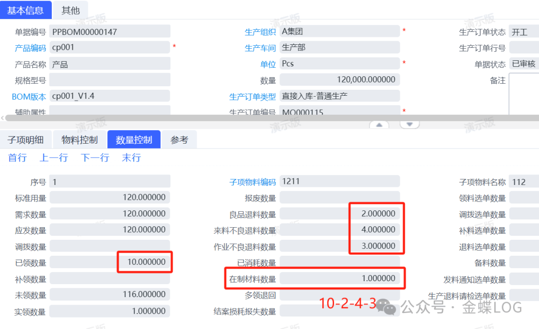

但是扣减了【在制材料数量】;
从下图可以看出,领料单领取了10个,【在制材料数量】在未退料和未入库前,数量正常来说是10个,现在三种退料类型加起来有9个,扣减之后在制数也刚好只剩下1个。

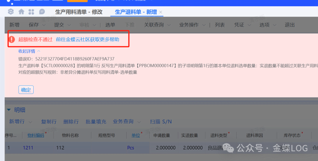

从这里也可以看出,生产退料单能下推出来多少数量,跟【在制材料数量】是有关系的,如果下推的退料数量大于在制剩余数量,就会提示超额;

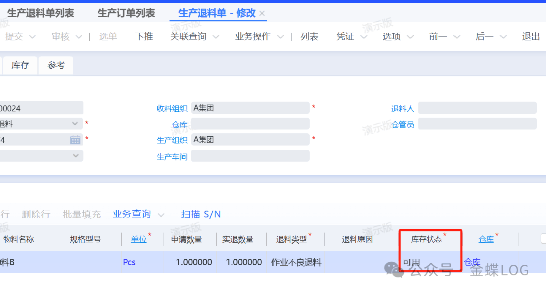

三、默认退料类型的库存状态

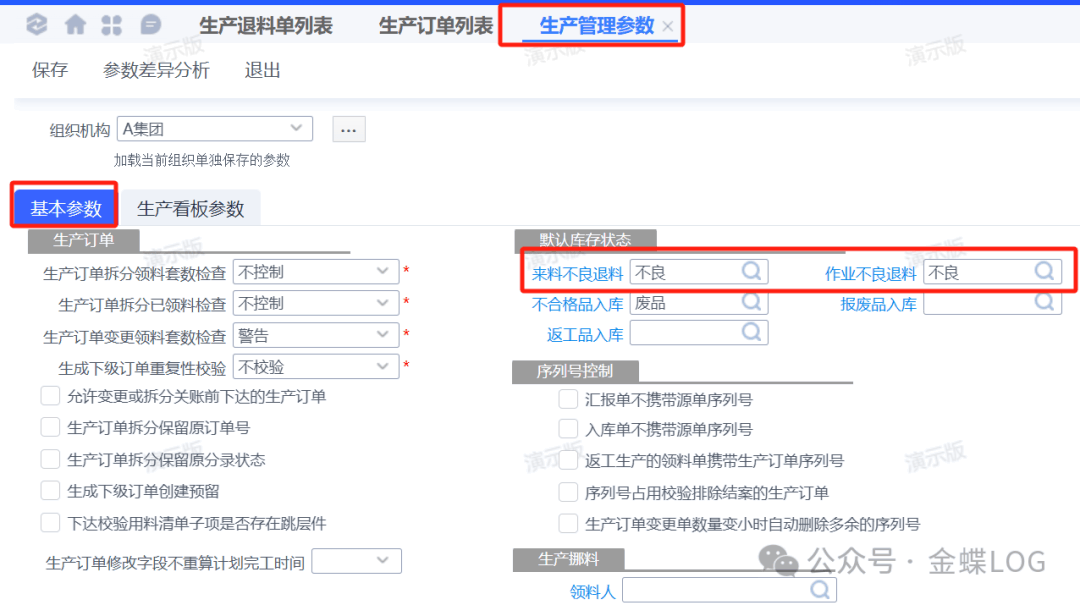

这三种类型的退料单库存状态默认都是【可用】。
如果需要修改“来料不良退料”和“作业不良退料”的默认库存状态,可以在生产管理参数里面设置。比如退回来的默认状态为【不良】。

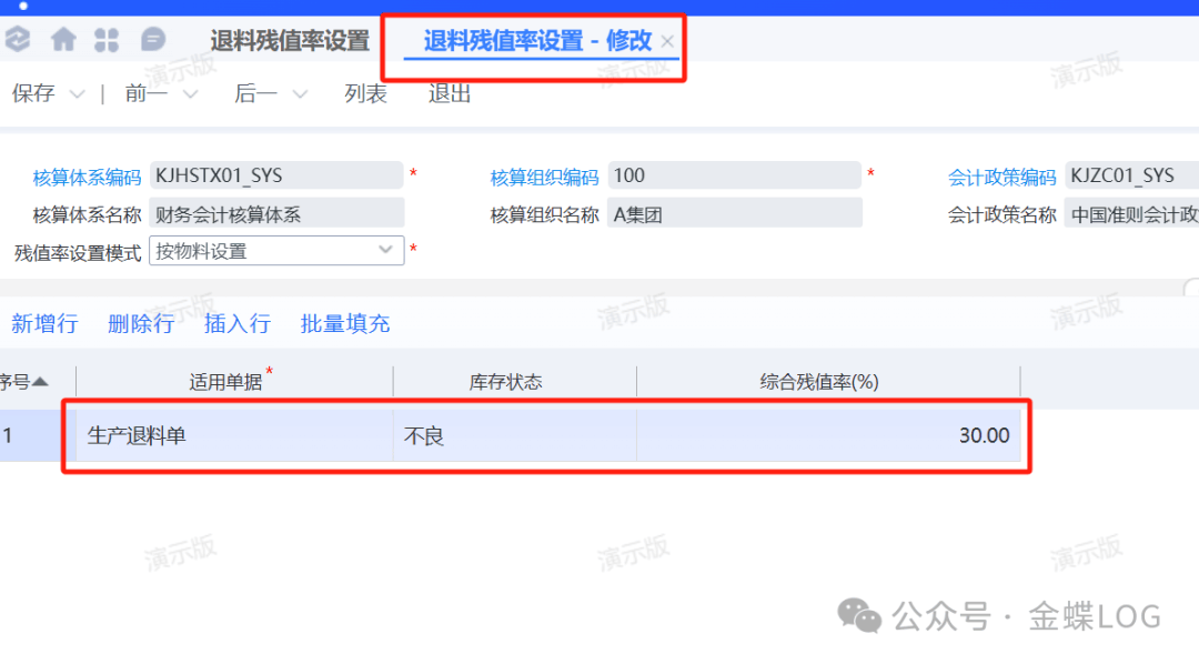

对于【不良】或【废品】的库存状态退料,退回来的价值可能有减少,财务可以在存货模块设置对应的退料残值率(残值率后面再讲)。
