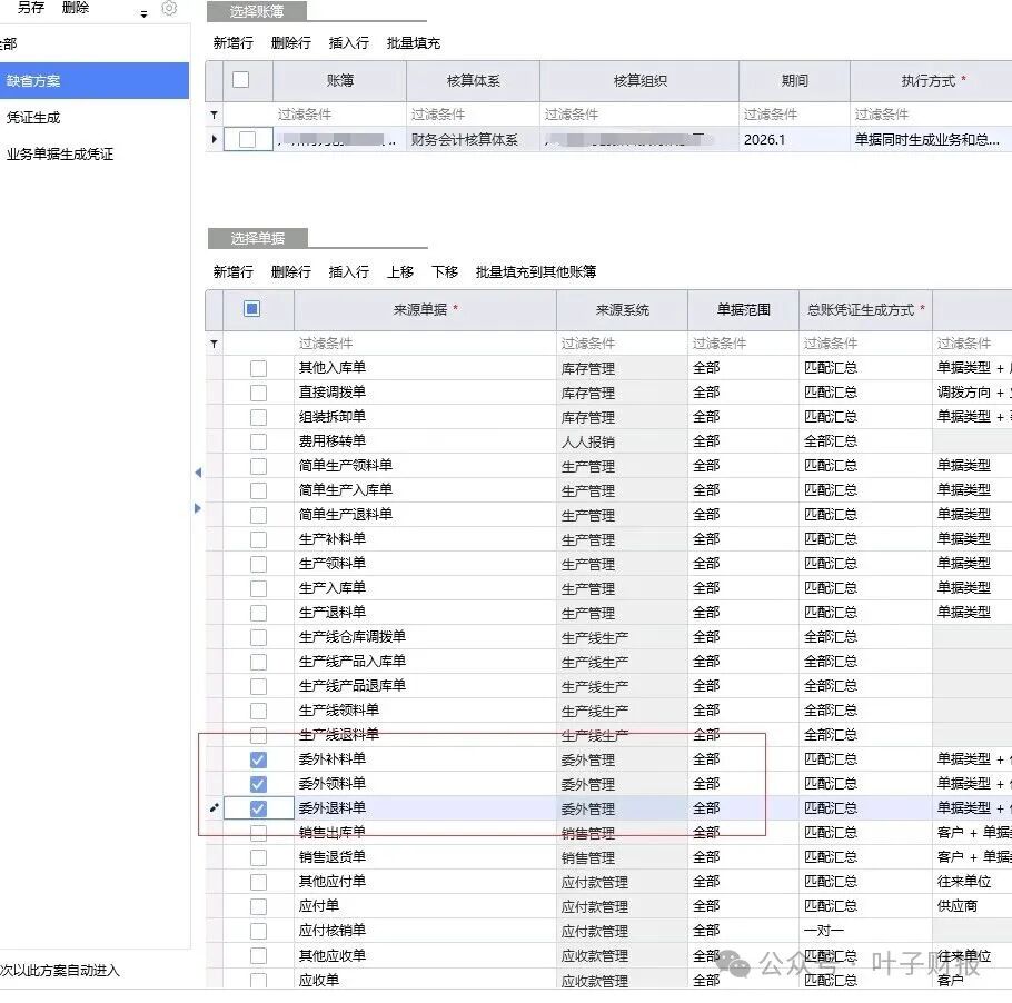

      从生产实际情况来看,比如是电子产品的行业,在注塑车间生产的半成品,后面的工艺是电镀或雷雕(选一两个工艺来说),生产计划部PMC部门,根据BOM表的工艺层级,生产的进度等,在ERP系统做委外加工订单列表。后面在半成品发出时,同步在ERP供应链系统下推生成委外领料单,并把委外领料单打印,跟相应的半成品一起交到委托加工商,做好签收物料。成本对象按下个流程的产品编码做核算成本(BOM表为上一级半产品),系统的逻辑要精准每一个半成品的核算,以委外订单号+行号,归集成本。委外订单还会有一些退料,补料的发生,这些也跟正常的生产订单一样的思路,按对应的委外订单号做退料和补料的单据,如果有退多料的,到月末核算时会提示错误,核算不通过。

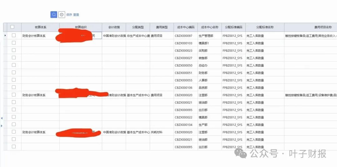

      重点再说说,委外加工产品与自有生产产品的原理是一样的,以成本对象为基础,ERP系统以生产订单号+行号为成本对象设置参数逻辑。成本核算抓到主要思路,其他流程都是一样的。
