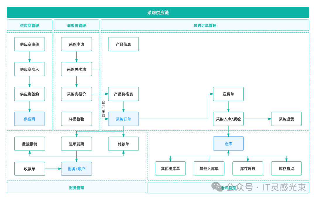

它管理的对象不是某个部门,而是端到端链路: 需求(预测/订单) → 计划(S&OP/MPS/MRP) → 供应(采购/生产/外协) → 库存(在制/在途/可用) → 履约(仓配/运输) → 回款(对账/开票/收款)

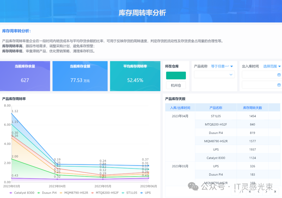

关键指标:
  • DIO(周转天数)、缺货率、呆滞率、服务水平(Fill Rate)
  • 分层管理的效果看:A类缺货率、C类呆滞金额占比
安全库存方法(两种常见口径):
  • 简化法:安全库存 = 日均需求 × 安全期
  • 统计法:安全库存 = Z × σDL(交期内需求标准差)
实操方法:
  • 必须做“库存分层策略表”:不同层级的补货周期、目标服务水平、清理规则写清楚
  • 长尾库存要有“退出机制”:打标、冻结、折价、组合销售、渠道处理
