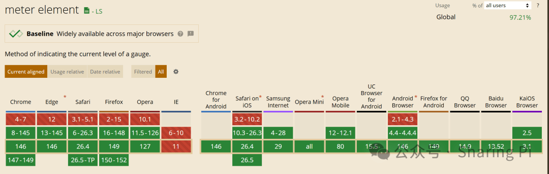

八、浏览器兼容性
建议访问 Can I Use 网站,以及时了解 meter 元素在各类浏览器中的最新兼容性支持情况。下图数据截止 2026.04.08。
<meter> 是 HTML5 中一个轻量却精准的语义化工具。它通过 value、min、max、low、high、optimum 六个属性,就能清晰传达“测量值是多少”以及“这个值好不好”。浏览器自动赋予绿/黄/红的视觉提示,用户无需额外说明即可感知状态。与 <progress> 各司其职,不可混用。
