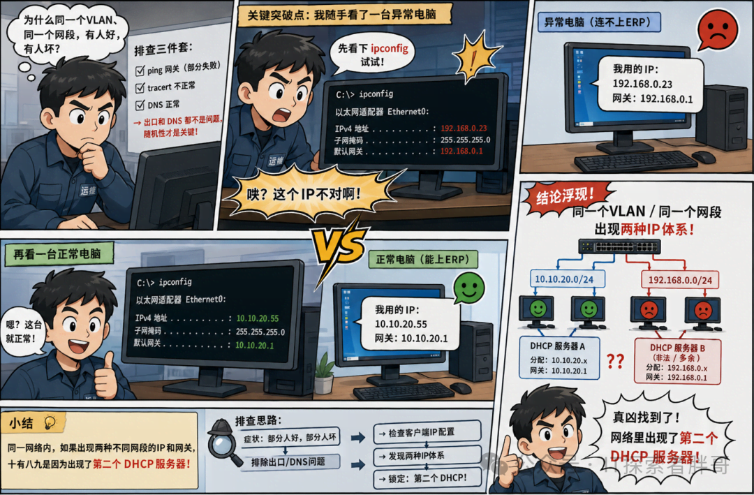

  3. 更离谱的是:他们在同一个 VLAN,同一个网段。
  4. 第一反应排查三件套:ping 网关 (部分失败)、tracert 不正常、DNS正常。
  5. 到这里就不对劲了:如果是出口问题,应该全挂;如果是DNS问题,应该一致异常。
  6. 但现在是:随机有人好,有人坏。
01
真凶:关键突破点(为什么怀疑 DHCP?)
  1. 我随手看了一台异常电脑:ipconfig。
  2. 结果直接破案:IP:192.168.0.23。网关:192.168.0.1。
  3. 而正常电脑是:IP:10.10.20.55,网关:10.10.20.1。
  4. 同一个网络,出现两种IP体系。
  5. 这时候基本可以断定:网络里出现了第二个 DHCP 服务器。

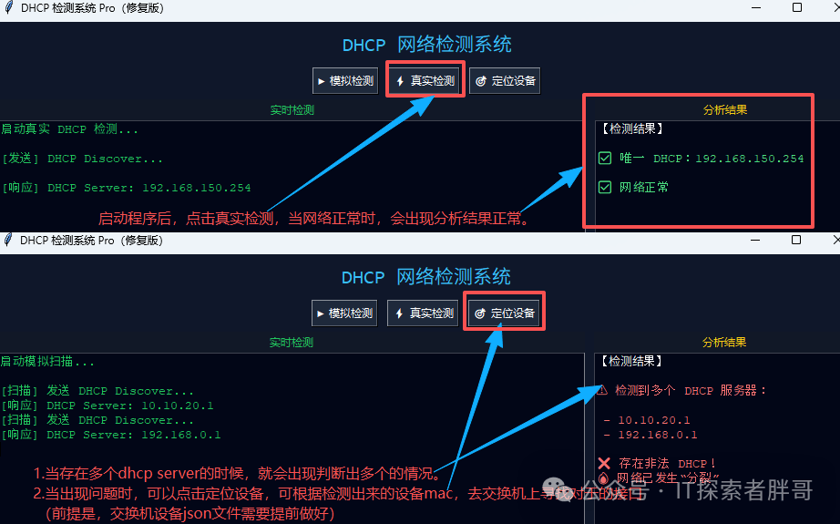

于是我根据这个原理,做了个DHCP小工具:
  • 这工具可以:
  1. 一键可以在同一个网段中直接揪出真凶。
  2. 工具原理:发送 DHCP Discover(广播)->监听所有 DHCP Offer->统计返回的服务器。DHCP不是唯一响应,是“抢答机制”。
  3. 并且通过抓到的mac地址->程序在接入交换机中对比->抓到这个设备在哪个端口->并判定结果。
  • 注:我们先来看这个小工具效果图:

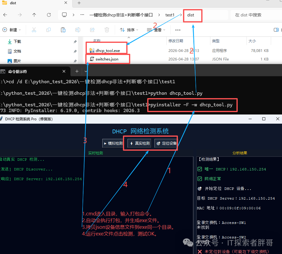

  步骤3、工具Python源码:
  • 直接上主程序代码:建名称为“dhcp_tool.py”的Python文件,和上述json文件放一个文件夹中。
  • 注1:完整代码我放以下链接里,请复制以下链接到浏览器后,直接可打开代码:
https://raw.giteeusercontent.com/IT_pangge/it-explorer-fat-brother/raw/master/%E4%B8%80%E9%94%AE%E6%A3%80%E6%B5%8Bdhcp%E9%9D%9E%E6%B3%95+%E5%88%A4%E6%96%AD%E5%93%AA%E4%B8%AA%E6%8E%A5%E5%8F%A3/dhcp_tool.py?metadata=eyJyIjoibWFzdGVyIiwiZnAiOiLkuIDplK7mo4DmtYtkaGNw6Z2e5rOVK-WIpOaWreWTquS4quaOpeWPoy9kaGNwX3Rvb2wucHkiLCJ1aWQiOjE2OTA1NzI2LCJwaWQiOjQ2MTY2OTA0LCJzdG8iOiJnaXQtc2hhcmRpbmctc3RvLTEwdC0wNzIiLCJycCI6InJlcG9zL2U2LzgyL2U2ODJhYzI2ODg2MWI1ZjRiZThiNGQxMjE0NDVmMDY3NDY4ZTI5YWZhYzUwN2FhZDc4M2E4ZTA4Nzc1NTdlYWMuZ2l0IiwiaXNwIjp0cnVlLCJleHBpcmVfYXQiOjE3NzczNjA4MDB9&signature=YfEB_YeXk6jJnwZG4i1Chp4wGkznUhqsMewomkDND8g
  • 注2、打包成exe文件带走,请看以下截图详细描述:
