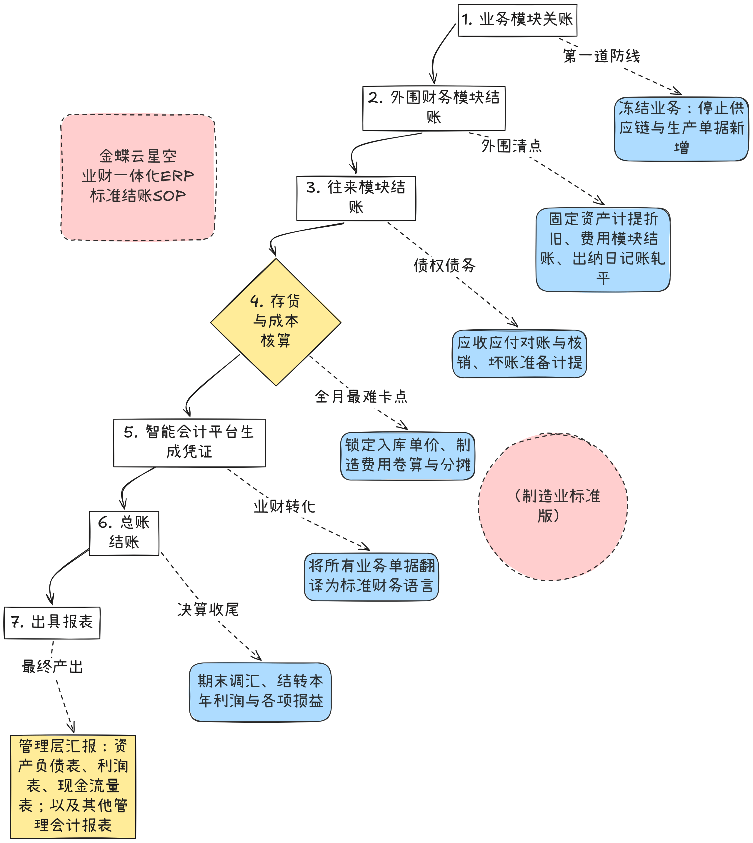

在金蝶云星空中,月末结账绝对不是在各个模块里随便点一下“结账”按钮那么简单。它是一场严格按先后顺序执行的“瀑布式”数据接力赛。下游模块的计算,必须依赖上游模块数据的锁定。如果顺序错了,数据必然是一团乱麻。
🚀 结账的先后顺序
在金蝶云星空里,结账的宏观顺序永远是
📋 详细实务操作步骤(SOP)

在金蝶云星空中,只要业务规范,结账流程是非常丝滑的。财务应将精力从“算账”转向“数据分析”。
可以说,掌握住了这7大步骤里的“流程和单据”,就掐住了月末结账数据流转的命脉!
