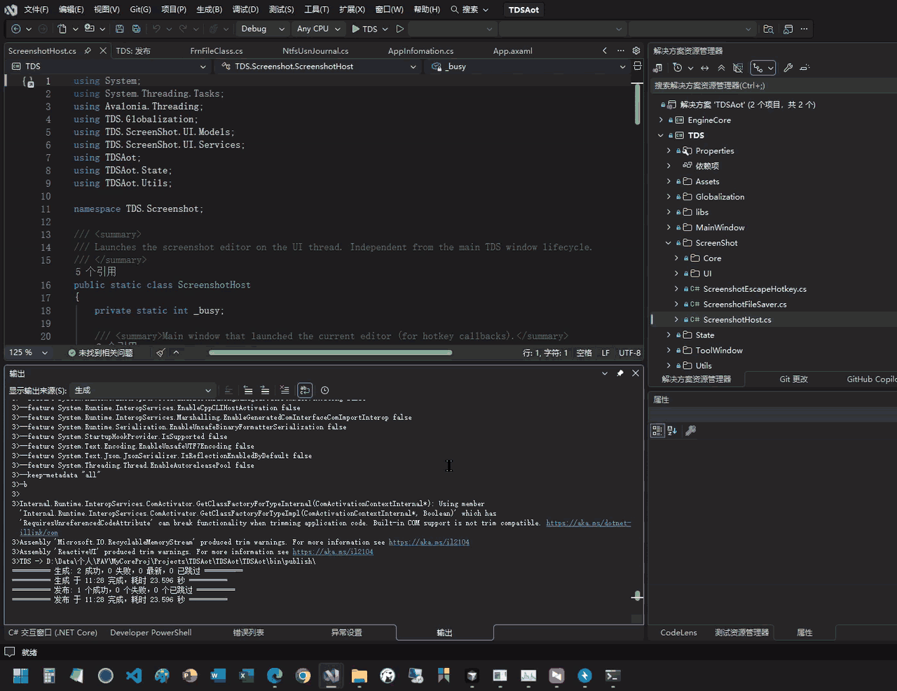

废话不多说,直接看效果

│ Begin 滚动截屏     │
│ - 截图首帧 (tile#0)│
│ - 显示滚动提示     │
         │   loop:
         │     ┌── SimulateWheelAtCenter()  (SendMessage WM_MOUSEWHEEL)
         │     ├── Task.Delay(200ms)         (等目标窗口渲染)
         │     └── CaptureScreenRect()       (抓 tile#i)
│ StopCapturing      │
│ - 用户按 Esc/Enter│
│ - 一次性拼接所有tile│
│   ScrollStitcher.Stitch(tiles)│
     WriteableBitmap (长图)
整个循环里最关键的一步是 SimulateWheelAtCenter——往"选区中心"对应的窗口投递 WM_MOUSEWHEEL,让那个窗口自己处理滚动,而不是我们去操作它的滚动条。但这里有一个常被忽略的限制:wParam 携带滚轮 delta 是没问题的,lParam 携带的(x, y)坐标在多数现代应用的 WM_MOUSEWHEEL 处理器里会被忽略——这些处理器通常会调 GetCursorPos() 取真实光标位置来决定滚动的目标滚动容器。所以代码里把"选区中心"塞进 lParam 实际上是个尽力而为的提示,最终 wheel 事件落在哪里、滚动哪个容器,仍然由当前光标位置决定。这一点的工程后果是:用户必须把鼠标光标放在选区内,否则 wheel 不会触发目标窗口的滚动。

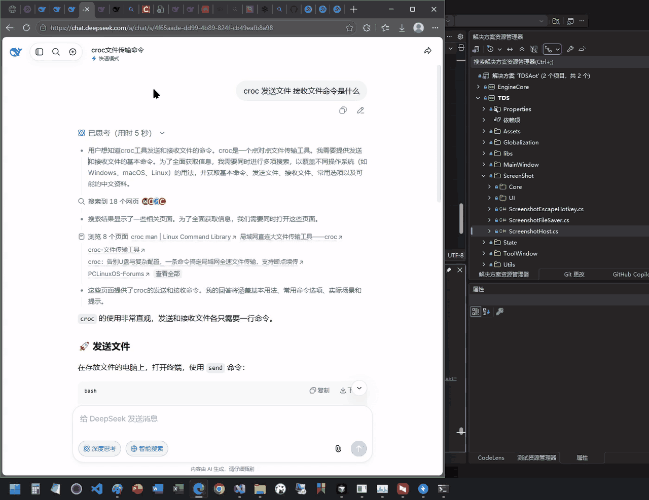

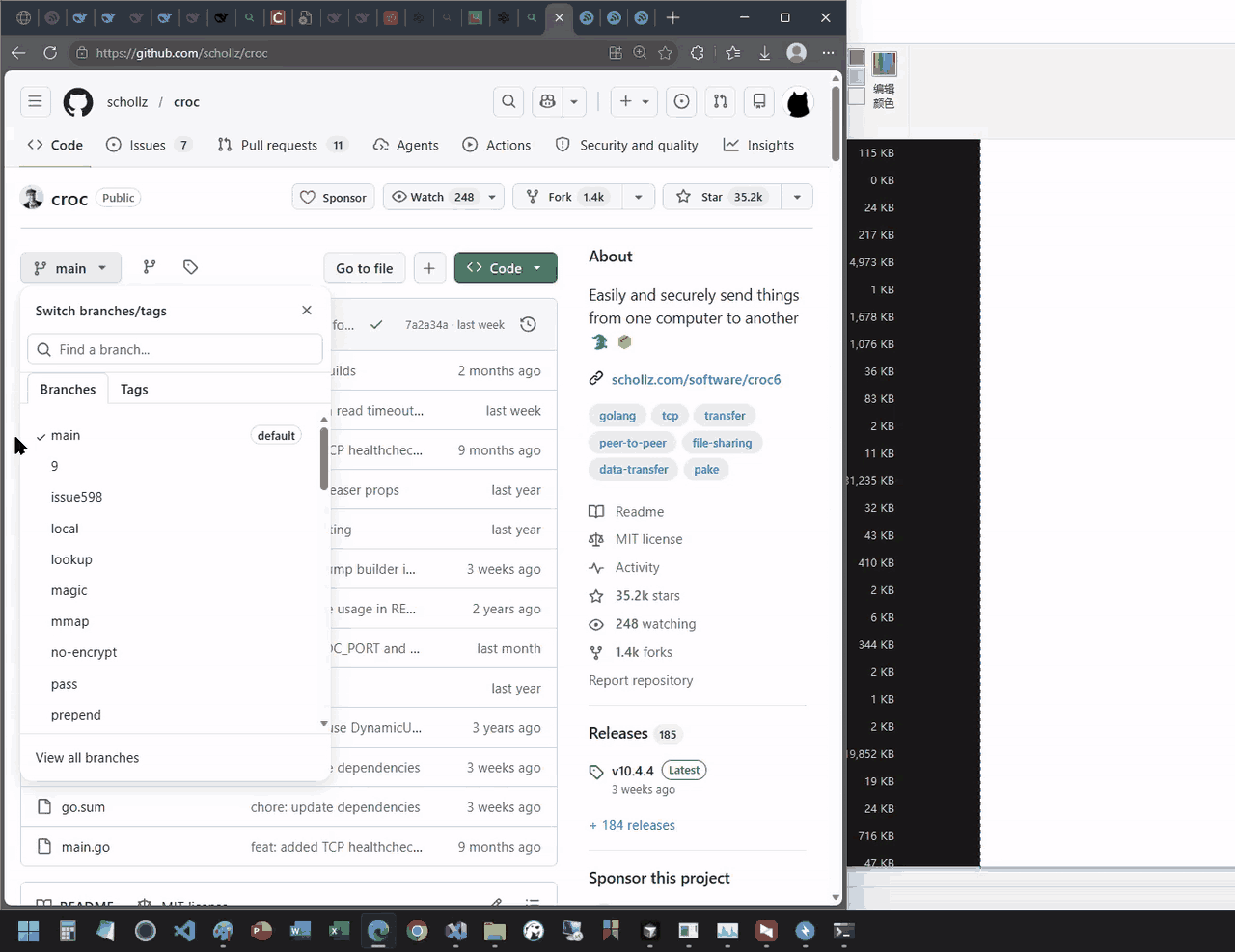

网页是观察下来摩擦最小的场景之一。Chrome / Edge 的滚动监听挂载在 window 或 overflow:auto 的容器上,wheel 事件触发后浏览器做命中测试、把滚动动作派发给鼠标位置下的滚动容器——这条路径是浏览器内核实现的,对所有标准 HTML 页面都成立。所以对网页来说,只要光标停在页面的"可滚动区域"内(不要停在 input / 视频控件 / 链接这种"会吞掉 wheel 默认行为"的元素上),滚轮就能派到正确的容器。
但需要注意:现代浏览器对 wheel 事件有不少额外处理——惯性滚动、滚动吸附(scroll-snap)、overscroll bounce、touchpad 的平滑滚动因子——这些都可能让 dh 在帧间不是严格的整数倍。拼接算法对此有一定容忍(hint 窗口有 35% slack),但不能保证所有网页都完美。

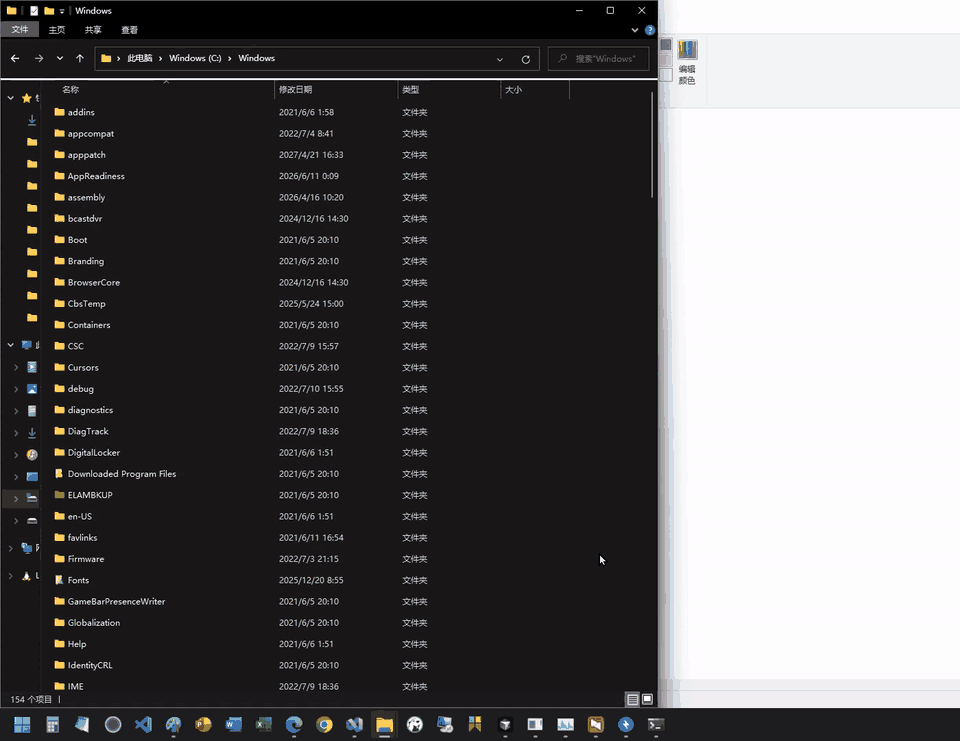

  • 资源管理器(文件列表):相对顺滑。文件列表是标准 ListView 控件,响应 wheel 是默认行为。

把这些行为差异汇总起来,仅作为经验性的弱规律记录:观察下来,应用越接近"标准 Win32 控件(ListView、TreeView、WebView)",滚动截屏越稳定;越接近"自定义焦点路由的复杂框架",行为越不可预测。但这是若干次跑下来的整体印象,不是统计结论。
