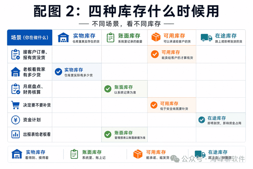

配图 1:四种库存的关系
配图 2:四种库存什么时候用

老钱的总结
我教完老钱这套,他想了一晚上,第二天给我发了个微信:
我以前以为库存就是一个数。
现在我懂了,库存其实是四个数:
  • • 一个是真相(实物)
  • • 一个是估算(账面)
  • • 一个是承诺(可用)
  • • 一个是预期(在途)
真懂这四件事的老板,应该睡得更踏实。
