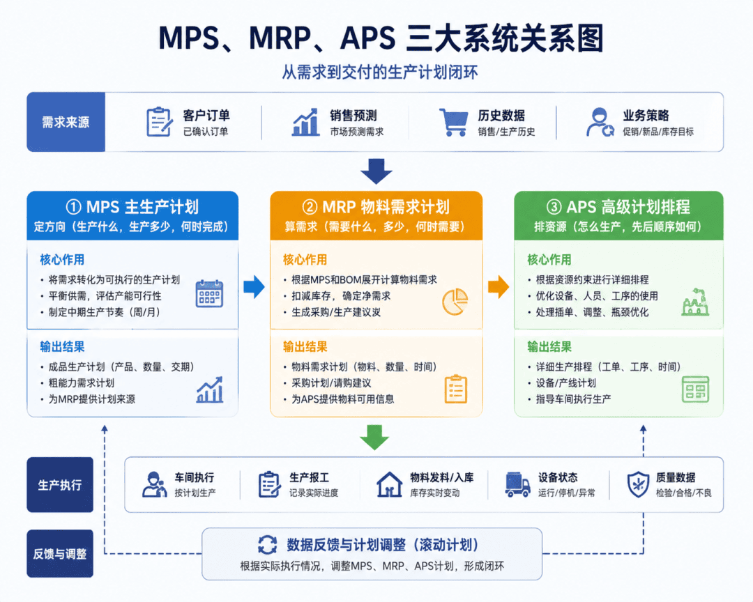

所以三者关系可以简单理解:
MPS:确定生产目标
MRP:拆解物料需求
APS:优化生产排程
最终形成:订单 → 计划 → 物料 → 生产执行 → 数据反馈
一个完整闭环。

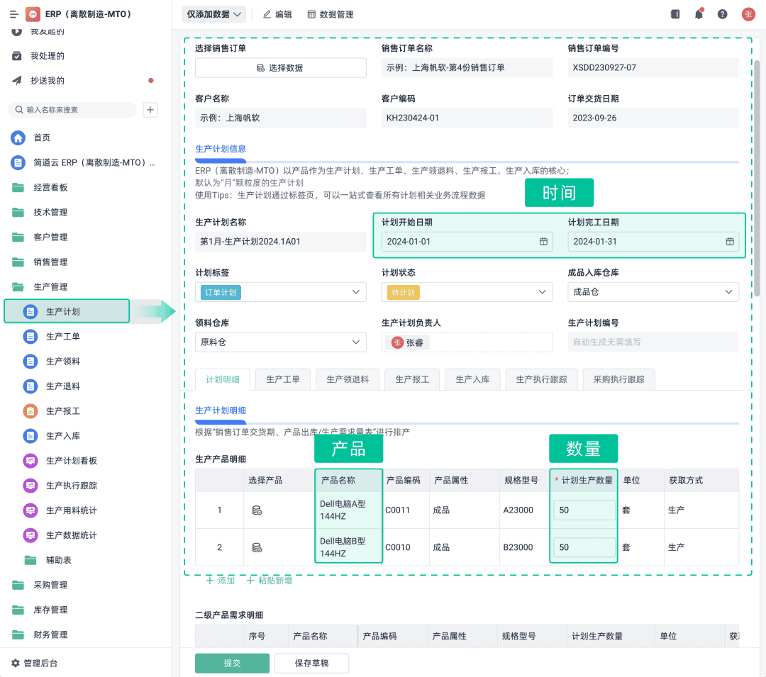

很多企业会利用ERP系统中的相关功能,先把订单、产品、库存、生产计划等数据统一管理起来,让PMC制定计划时,有真实的数据依据,而不是靠经验猜。

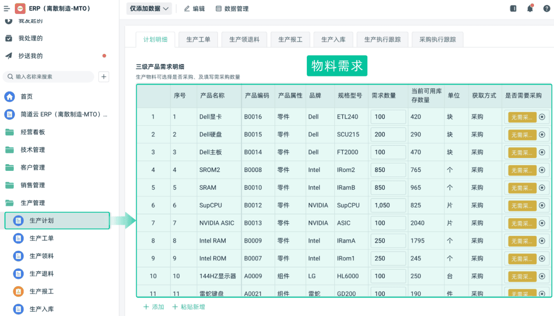

三、MRP:把订单变成物料需求
MRP(Material Requirements Planning),叫:物料需求计划。
它解决一个核心问题:生产这些产品,需要准备多少物料?
它的基本逻辑:
  • 订单数量
  • BOM物料清单展开
  • 扣除库存
  • 计算缺口
  • 生成采购和生产需求
比如:生产100台设备。
每台设备需要:10个螺丝、2个电机、1块控制板。
MRP会自动计算:
  • 需要1000个螺丝;
  • 200个电机;
  • 100块控制板。
然后判断:库存有没有?什么时候需要采购?
但MRP有一个边界:它知道“需要什么”,但不知道“能不能生产”。

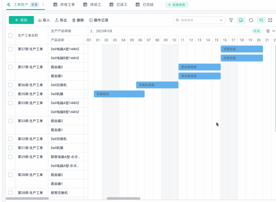

四、APS:把计划真正排到现场
APS(Advanced Planning and Scheduling),高级计划排程。
它解决的问题是:资源有限情况下,如何安排最合理的生产顺序。
它考虑:
  • 设备能力;
  • 工艺路线;
  • 人员班次;
  • 订单优先级;
  • 物料到货时间;
  • 换线换模成本。
举个场景:现在有三个订单:
  • 订单A:明天交付。
  • 订单B:利润最高。
  • 订单C:工艺复杂。
但是:三张订单都需要同一台设备。
怎么办?靠人工经验,很容易混乱。
APS会根据规则计算:
  • 哪个订单优先;
  • 设备如何安排;
  • 什么时候开始;
  • 什么时候完成。

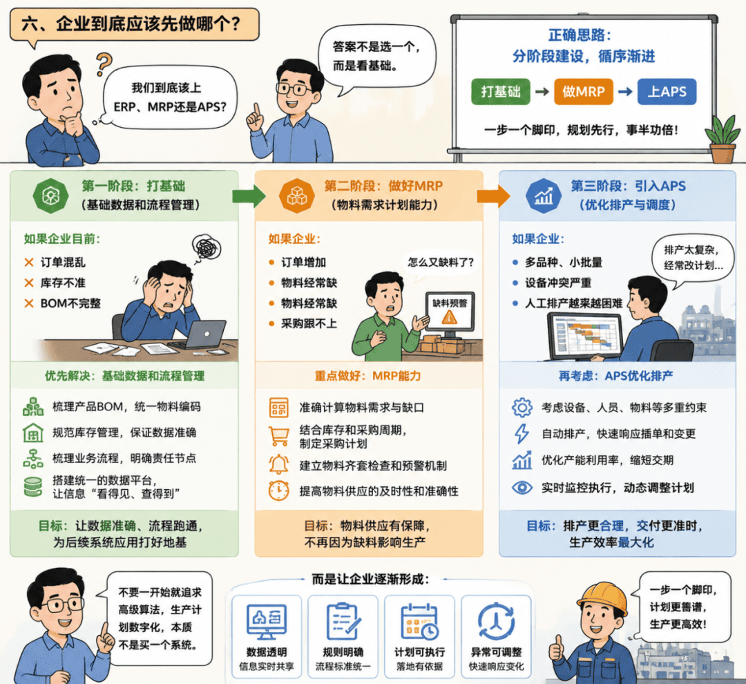

六、企业到底应该先做哪个?
很多企业会问:“我们到底该上ERP、MRP还是APS?”
其实答案不是选一个,而是看基础。
如果企业目前:
  • 订单混乱;
  • 库存不准;
  • BOM不完整。
优先解决:基础数据和流程管理。
如果企业:
  • 订单增加;
  • 物料经常缺;
  • 采购跟不上。
重点做好:MRP能力。
如果企业:
  • 多品种、小批量;
  • 设备冲突严重;
  • 人工排产越来越困难。
再考虑:APS优化排产。
不要一开始就追求高级算法,生产计划数字化,本质不是买一个系统。
而是让企业逐渐形成:
  • 数据透明;
  • 规则明确;
  • 计划可执行;
  • 异常可调整。
