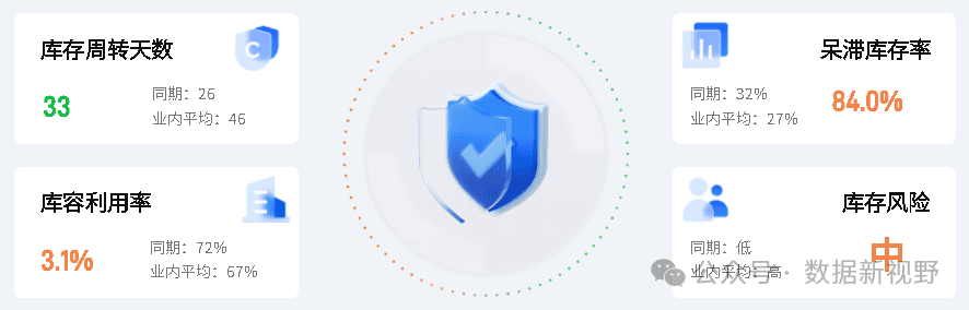

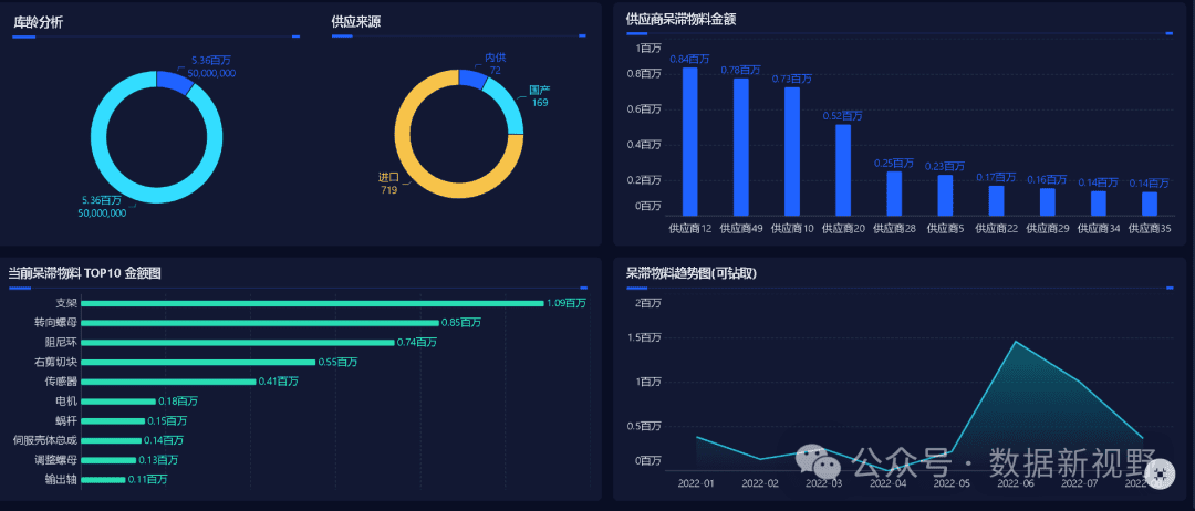

一、先看呆滞库存占比:库存该不该存在
很多企业的库存问题,并不是库存太多,而是仓库里混进了大量本不该存在的库存。
这些库存最大的特点是:
看起来属于库存,实际上已经失去业务价值。
因此库存分析第一步,不是算周转,而是先识别哪些库存已经变成呆滞库存。
通常可以从三个角度判断。
1.SKU是否仍然在销售
是否还有订单、客户需求和销售动作。
很多企业系统里仍然保留着大量历史SKU,这些产品可能几个月甚至一年以上都没有发生销售,但因为没有明确退出机制,库存一直保留在仓库里。
对于这类库存,不能只看历史销量,而要看未来是否还有真实需求。
2.物料是否仍然在使用
特别是制造企业,BOM变化频繁,旧物料很容易形成沉淀。
产品升级、工艺调整、供应商替换,都可能让原来的物料逐渐退出生产体系。如果这些变化没有同步到库存管理中,就会不断形成沉淀库存。
3.客户或项目是否仍然有效
有些库存本身就是为特定客户或项目准备的。
项目结束后,如果没有及时清理,这部分库存就会长期留在系统中。
尤其是工程项目、定制化产品较多的企业,这类库存往往是呆滞库存的重要来源。
所以呆滞库存占比,本质上衡量的是:
库存里面有多少已经失去流动能力。
占比越高,说明库存质量越差,资金沉淀风险越大。
很多企业库存金额看起来并不夸张,但一拆结构会发现,大量库存其实已经长期没有任何业务价值。
而这些库存如果不先识别出来,后续所有库存分析都会失真。

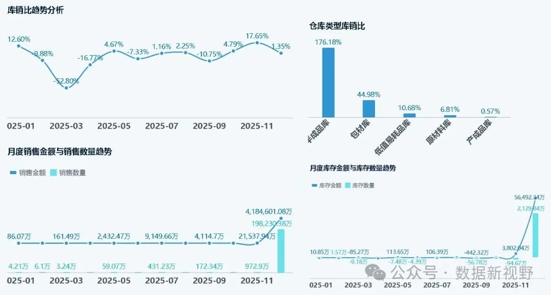

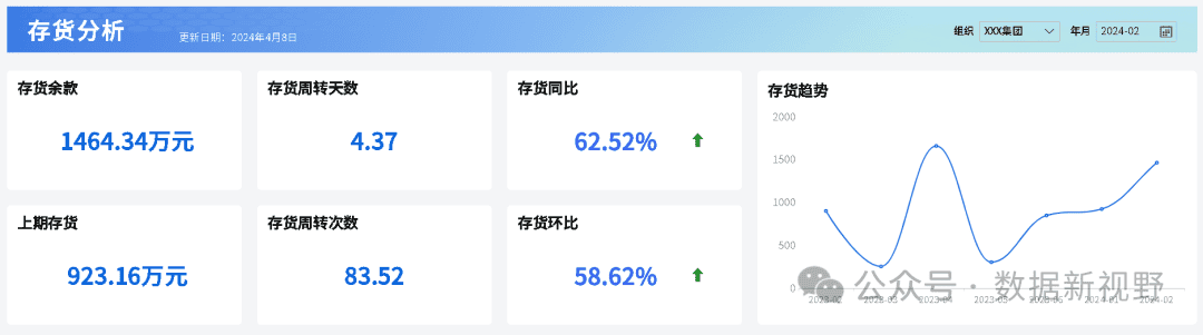

二、再看库存周转率:库存能不能动起来
很多人一提库存问题,第一反应是库存金额太高。
但库存高不一定有问题。
真正的问题是:库存能不能持续流动。
同样1000万元库存,有的企业一年能周转10次,有的企业一年只能周转2次。
看起来库存规模一样,经营效率却完全不同。
这也是为什么库存分析一定要看库存周转率。
你也可以这么理解:
一定周期内,库存被消耗和补充了多少次。
它的公式是:库存周转率 = 销售成本 ÷ 平均库存余额
例如一年销售成本为1000万元,平均库存为200万元,那么库存周转率就是1000÷200=5次,意味着这一年的库存平均被周转了5轮。
库存周转率越高,说明库存流动越快,资金占用越少;
库存周转率越低,说明库存积压越严重,资金沉淀时间越长。
很多企业还会结合库存周转天数一起看。
库存周转天数 = 365 ÷ 库存周转率
周转天数越长,说明库存停留在仓库里的时间越久,库存风险也越高。
不过在实际管理中,仅仅看整体周转率还不够。
整体周转率本质上是一个平均值,很容易掩盖结构问题。
因此还需要进一步拆解几个关键指标。

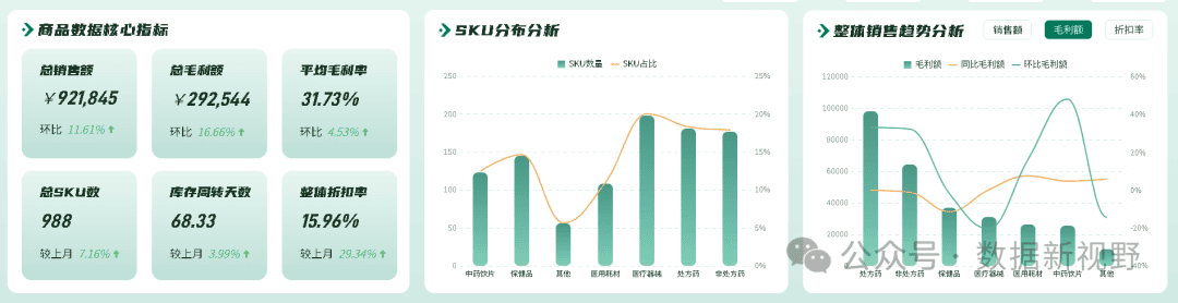

1.动销率
公式很简单:
动销率 = 有销售动作的SKU数量 ÷ 总SKU数量 × 100%
这个指标反映的是:库存中有多少产品真正参与了销售。
有些企业整体库存周转率看起来不错,但实际上只是少数畅销SKU在快速出货,大量SKU长期没有销售动作。
  • 如果动销率偏低,说明大量库存实际上没有参与销售,需要重点排查滞销SKU,加快库存出清。
  • 如果动销率较高,说明大部分SKU都处于正常销售状态,可以优化补货节奏和库存配置,提高整体供应效率。

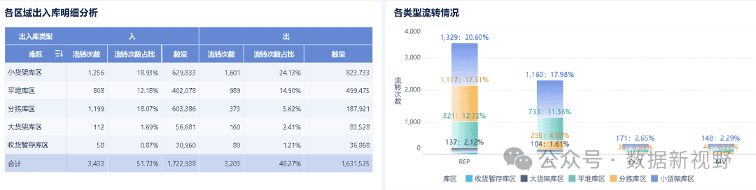

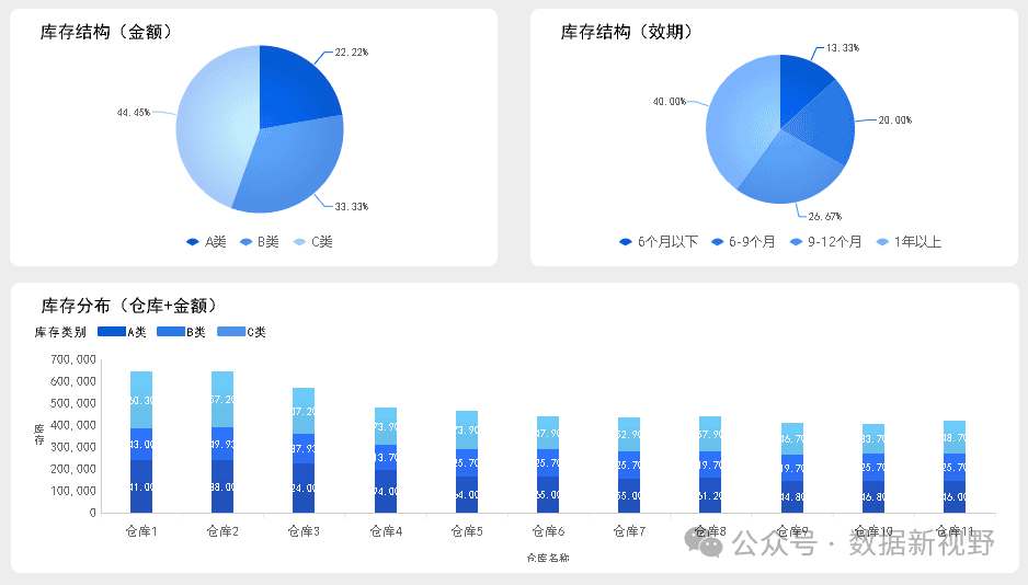

2.仓间流转效率
仓间流转效率反映了库存是否放在了正确的位置。
计算公式是:仓间流转效率 = 调拨后成功满足需求数量 ÷ 调拨需求总数量 × 100%
或者更简单一点:仓间流转及时率 = 按期完成调拨数量 ÷ 调拨总数量 × 100%
  • 如果仓间流转效率较高,说明库存能够根据需求变化快速调整位置。
  • 如果仓间流转效率偏低,说明库存调拨机制存在问题。
这时候需要优化仓间调拨规则,建立库存共享和动态补货机制,提高库存利用率。

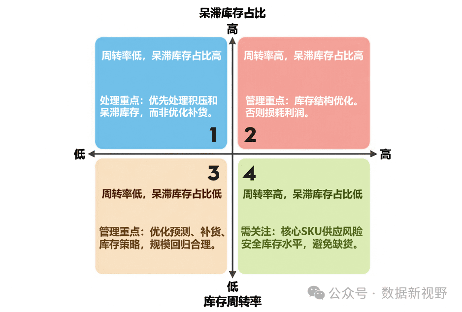

三、库存周转率+呆滞库存一起看,才能看清库存结构
库存本身不是一个单维度问题,它既涉及流动效率,也涉及库存质量。
只有把这两个指标结合起来,才能真正看清库存结构,通常会有四种情况。
情况1:周转率高,呆滞库存占比低
这是大多数企业希望达到的状态。
仓库里的货进得来,也出得去;资金不会长期沉淀,库存也不会不断累积。
需要持续关注核心SKU的供应风险和安全库存水平,避免为了追求高周转而造成频繁缺货。
情况2:周转率低,呆滞库存占比高
这是库存管理中最危险的一种状态。
这时候仓库里看起来什么都有,但真正能卖出去、能用起来的库存并不多。
重点是优先处理积压库存和呆滞库存,把已经失去价值的库存尽快消化掉。
情况3:周转率高,呆滞库存占比高
两个指标同时偏高,很容易迷惑人。
从整体周转率来看,销售在增长,出库也很频繁,库存周转速度甚至优于同行。
但与此同时,仓库深处可能还躺着大量多年未动的库存。
由于畅销品贡献了大量出库数据,往往会把整体周转率“拉高”,掩盖掉后面的结构问题。
情况4:周转率低,呆滞库存占比低
这种情况看起来比上一种好一些,但同样值得警惕。
这种现象常见于企业为了保证交付,把安全库存设得过高,或者采购策略过于保守。
对于这种情况,重点不在清库存,而在优化预测、补货和库存策略,让库存规模逐步回归合理水平。
所以说,库存分析真正要看的,从来不是库存总量。
库存周转率和呆滞库存占比,才是判断库存健康状况的核心信号。
两个指标放在一起,库存问题基本无所遁形。

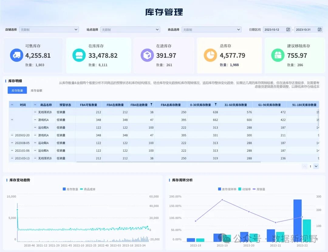

1.把库存周转率拆细
库存周转率不能只停留在公司总体层面。
原因很简单,总体周转率本质上是一个平均值,而平均值最大的风险,就是会掩盖问题。
畅销SKU的高周转,会掩盖滞销SKU的低周转。
必须把指标持续下钻到SKU层级、产品层级、仓库层级甚至客户层级。
只有看到具体对象,才能找到问题来源。
2.对呆滞库存建立滚动监控机制
很多企业一年盘点一次呆滞库存。
等发现问题的时候,库存已经躺了大半年甚至一年。
实际上,呆滞库存不是盘点出来的,而是监控出来的。
超过30天、60天、90天没有出库动作的库存,都应该进入预警名单。
越早发现,处理成本越低。
3.把事后分析变成事前预警
很多企业习惯月底看结果,但库存问题从来不是月底产生的。
它是在采购、生产、销售的日常动作中一点点累积出来的。
所以,比起月底复盘,更重要的是建立日常中的预警机制。
例如安全库存偏离、周转率异常下降、动销率持续下滑、呆滞库存快速增加等情况,都应该提前触发管理动作。
