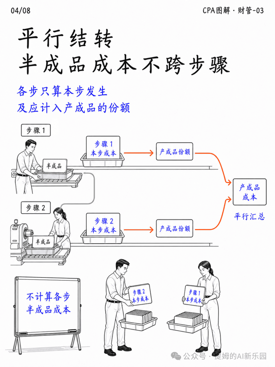

三、平行结转为什么叫“不跟着走”
平行结转走的是另一条路线。
步骤1不把半成品成本转给步骤2,步骤2的成本明细也不接收上一步的半成品成本。各步骤只计算本步骤发生的费用,以及其中应计入最终产成品的份额。
最后,各步骤的产成品份额在终点平行汇总。因此,平行结转也被称为“不计算半成品成本分步法”。半成品实物可以继续加工,但成本卡不跟着实物跨步骤移动。

平行结转的路线是:步骤1算出应计入产成品的60元份额,步骤2算出40元份额,两张份额卡直接在终点汇总成100元。
结果都可以是100元,但60元有没有进入步骤2成本计算单,完全不同。
