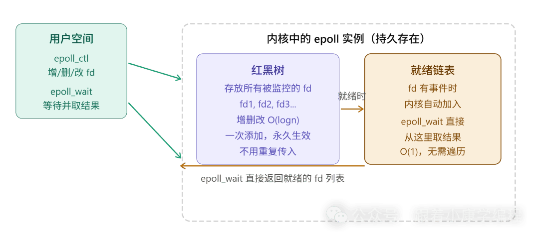

epoll 内部有两个关键数据结构:
红黑树:存放所有被监控的 fd,增删查改都是 O(log n)。用 epoll_ctl 加入一次,内核永久记住,不用每次重传。
就绪链表:当某个 fd 有事件发生时,内核通过回调机制,把这个 fd 直接加入就绪链表。epoll_wait 只需要从就绪链表取,有几个就绪就返回几个,O(1),完全不需要遍历所有 fd。

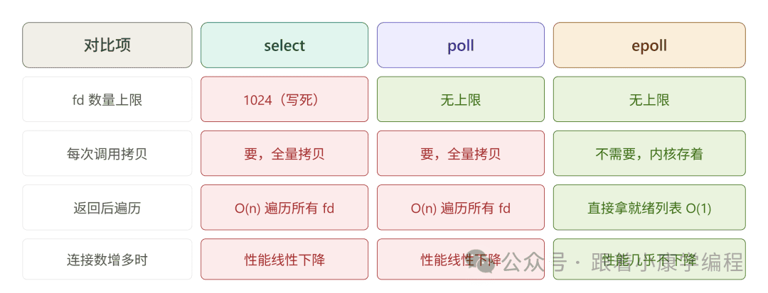

第五步:三者的差距,一张图看懂
连接数一万以下,三者差距不大。连接数上 10 万,select 和 poll 直接趴下,epoll 依然游刃有余。
这就是为什么 Nginx、Redis、各种高并发服务器都基于 epoll。

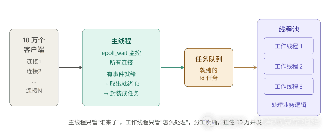

第七步:epoll + 非阻塞 IO + 线程池——高并发服务器的标准架构
有了 epoll,高并发服务器的完整架构就清晰了:
这套架构就是大名鼎鼎的 Reactor 模式,Nginx、Redis、Netty 底层都是这个思路。
一个主线程用 epoll 管理所有连接,几个工作线程处理实际业务,轻松扛住 10 万甚至百万并发。
