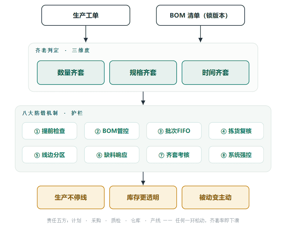

那么接下来我们拆开来看一下,齐套我们认为就盯着三个维度就可以了。数量上BOM表要10个就一定要凑齐10个,连同损耗备品一起算,差一个其实都不行。那么在规格上型号、批次、版本、颜色要全对得上号,拿 A 版图纸去配 B 版的料,装出来就是一批次品,时间上面,所有的物料必须要赶在开工响铃之前,一定要将它们到位。如果我们晚了一分钟,前面排好的产能可能就在白白的空等着。所以这三条我们下面这张表给你列出来应该看的比较清楚了。

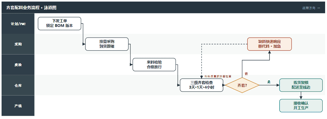

这里其实还有一个绕不开的问题,这个齐套到底归谁管?那么不少人会下意识的觉得这是仓库的事情吗?可你如果顺着链条捋一遍的话,你就会明白计划定工单,排投料时间,采购保到货,质检放行、来料、仓库齐套发货,产线接收确认,这是环环相扣的事情。如果任何一环掉链子了,齐套率都会往下掉,所以这个指标绝对不能只靠仓库一家,一定要按缺料的真实原因,倒查真正应该负责的是哪一个方,哪个地方?系统的这一块,一定要用上,WMS 系统至少要对接BOM,能按工单跑齐套校验,能在不齐套时直接把发料动作拦下来,规则直接交给系统,人就不钻空子。

逻辑图一张图看懂齐套管理
从工单到产线,齐套管理的整体逻辑:三维度判定 → 八大机制护栏 → 三大价值产出。
齐套管理逻辑架构:输入 → 三维度判定 → 八大机制护栏 → 三大价值
泳道图齐套配料业务流程
五个角色、一条主线:从下发工单到开工生产,齐套检查发现缺料即触发响应回路。
齐套配料业务流程泳道图:齐套则配送开工,缺料则触发响应回路
