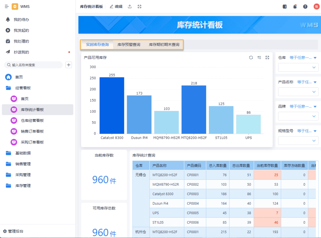

1.库存和可用库存
这是仓库最基础、也最容易出错的一组。
库存是总量,可用库存是能真正动用的量。
比如:
系统库存100件;
待检20件;
冻结10件;
不良品10件。
那么真正可以用于生产或者发货的,可能只有60件。
如果采购看到的是100件,就可能觉得不用补料;
如果生产拿100件去排计划,最后领料时就会发现根本不够。
所以实际工作中,不能只问还有多少库存,还要继续问一句:这些库存里,到底有多少是可用的?
这也是为什么仓库盘账时,不能只核对数量,还要把待检、冻结、不良、预留等状态分清楚。

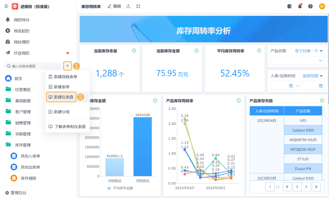

3.周转率和周转天数
这组概念,本质上是在用两个不同角度描述库存流动速度。
常见的库存周转率,可以简单理解为:
库存周转率 = 一定周期内的库存消耗成本 ÷ 平均库存成本
而周转天数可以理解为:
周转天数 = 统计周期天数 ÷ 库存周转率
比如一年周转6次,就意味着平均大约两个月完成一次库存循环。
周转次数越高,通常说明库存流动越快;周转天数越短,通常说明库存占用时间越短。
但这里千万不要犯一个错误:周转率越高,不代表仓库管理一定越好。
如果一家工厂为了提高周转率,疯狂压低库存,最后生产天天缺料,采购天天插单,交期天天延期,那这个周转率再漂亮也没有意义。
所以看周转率,一定要结合缺料率、交付情况、库存结构等一起判断。
而且企业在计算时,还要先统一统计口径。
到底用销售成本、出库成本还是其他口径,如果各部门算法不一样,最后拿出来的周转率自然也无法比较。

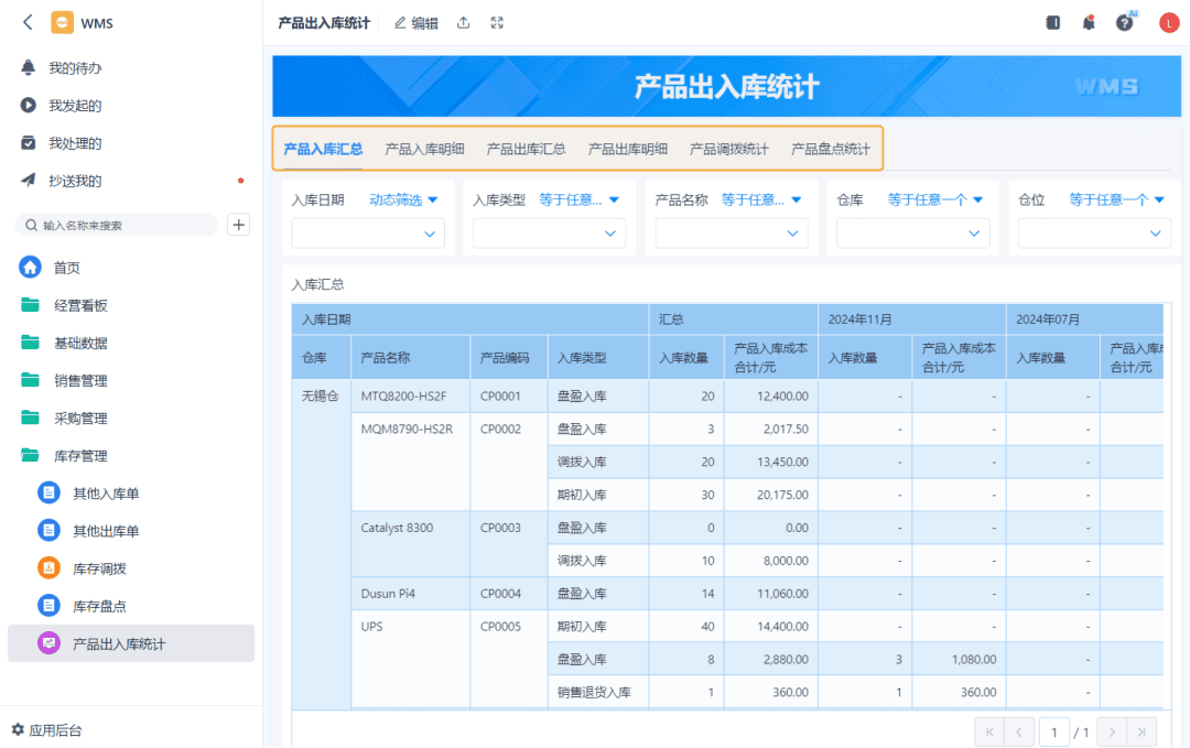

如果库存数据散在几张Excel里,入库一张、出库一张、盘点又是一张,最后即使发现某个物料库龄异常,也要重新翻记录确认原因。
像ERP或WMS系统这样的工具,就可以用来搭建仓库库存和物料管理流程,把入库、出库、退料、调拨、冻结等信息统一记录下来。
这样发现某批物料长期没有流动时,可以继续追到它的入库时间、库存状态和相关处理记录,而不是月底再靠人工翻表。
