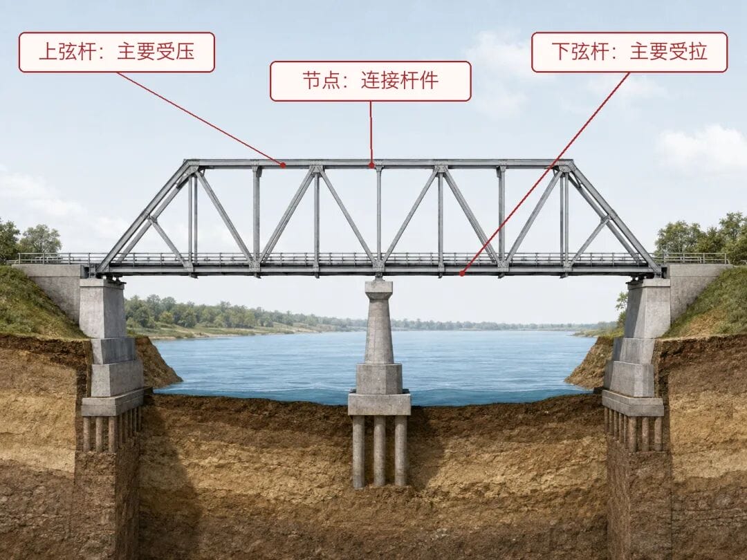

桁架桥:用杆件组合减轻自重
桁架桥看起来像由许多三角形拼成。它不把材料铺成一整块厚重实体,而是用杆件组成整体,让不同杆件分别承担拉力和压力。
这种做法能够在保证刚度的同时减少自重,为更大的跨越能力创造条件。但结构越轻,施工阶段的稳定问题往往越值得警惕。
因此,现场不能只看“杆件装上去了没有”。安装顺序、节点连接质量、临时支撑、吊装状态和合龙前后的体系变化,都可能影响整个桁架的工作状态。
「三角形不是装饰,每根杆件都有明确的受拉或受压任务」
— 02 桁架桥:杆件受拉、受压,节点把它们连成整体

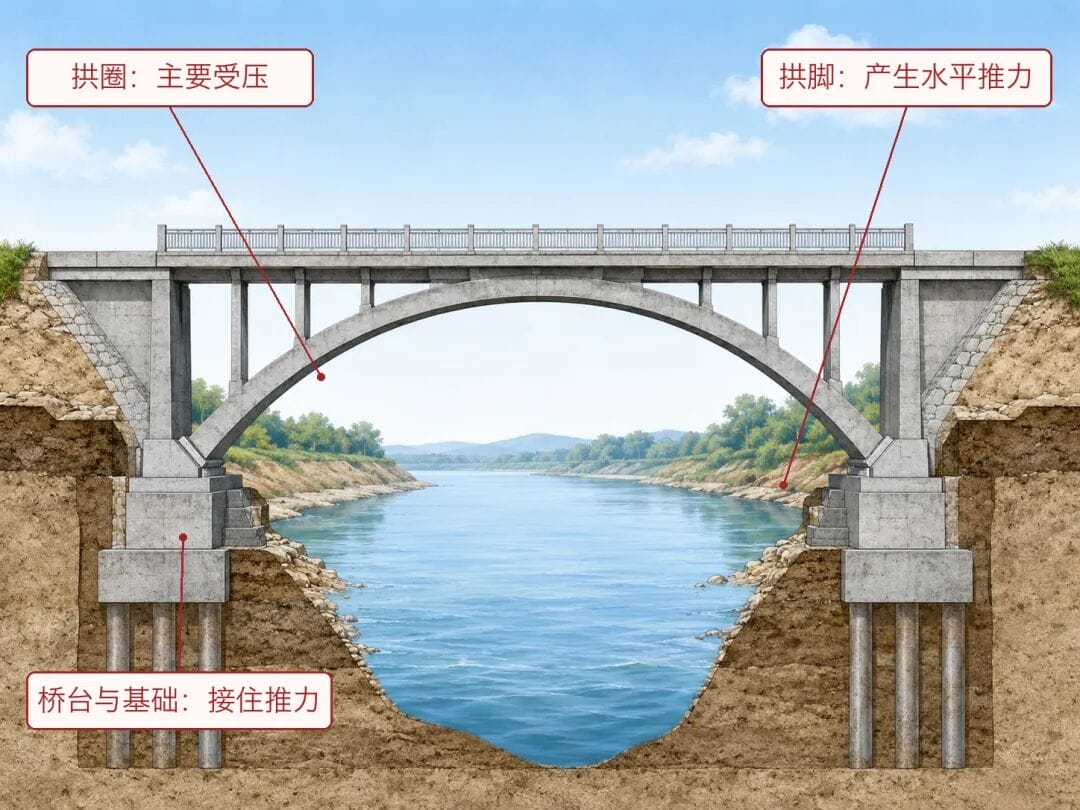

ARCH THRUST
拱桥:把荷载转化为压力
拱桥不主要依靠梁的弯曲去跨越,而是让荷载沿拱圈传向两端。许多材料更擅长承受压力,拱形正好利用了这个特点。
问题也随之而来:荷载传到两端时,不只是向下压,还会向外推。因此桥台、基础和地基必须有能力把这股水平推力稳稳接住。
当地基条件较好时,拱桥可以充分发挥材料性能;当地基软弱、岸坡复杂时,就不能只看上部结构的外形。施工时,拱桥施工的关键不仅是拱圈本身,还包括基础和拱座、支架或扣索体系、分段施工顺序以及成拱过程。施工体系没有闭合前,临时状态往往决定安全边界。
「拱圈擅长受压,但两端必须接住水平推力」
— 03 拱桥:拱圈承压,并把水平推力传给两端

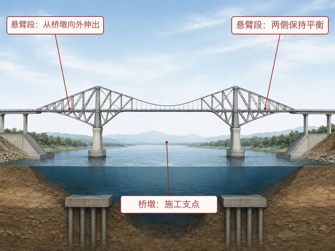

悬臂梁桥:从支点向两侧伸出去
悬臂梁桥不是把整座桥简单挂在空中,而是从桥墩顶部向两侧逐步伸出梁体,使结构在支点附近保持平衡。
当河道需要保持通航、桥下地形复杂,或不适合搭设大范围支架时,悬臂施工能够减少对桥下空间的占用。
在这个过程中,两侧节段的长度、重量和施工节奏不能随意。挂篮移动、节段浇筑、预应力张拉、线形控制和合龙顺序都需要联动管理;结构建成前的临时状态,可能比成桥状态更敏感。
「用平衡悬臂减少跨中支撑和桥下占用」
— 04 悬臂梁桥:两侧施工节奏与重量需要保持平衡

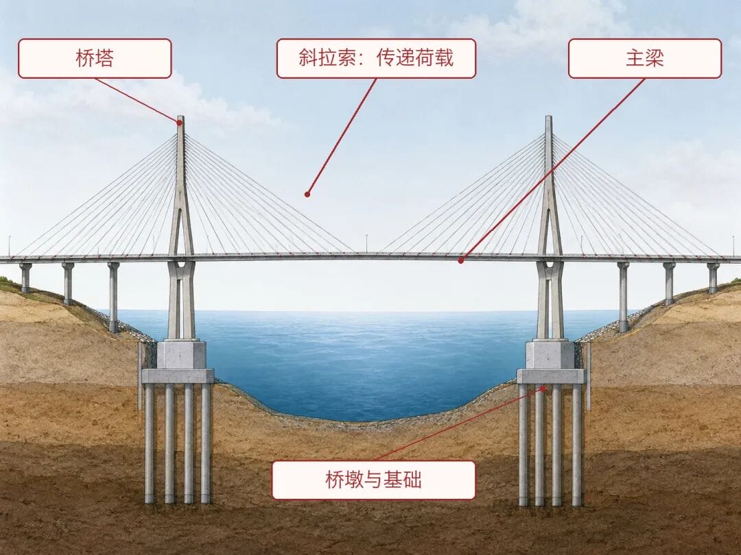

斜拉桥:塔、索、梁共同工作
斜拉桥最容易辨认:高高的桥塔上,许多拉索斜着伸向桥面。桥面不再完全依靠自己跨越,拉索和桥塔一起参与工作。
拉索并不是越多越好,也不是越粗越安全。索力、桥面刚度、桥塔受力和基础条件必须作为一个整体考虑。温度、风、车辆荷载和长期变形,也会持续影响结构状态。
施工阶段的挂索、张拉、索力调整和体系转换会直接影响成桥线形与最终受力。项目团队要把测量、监控、张拉记录和施工节奏放在同一套控制逻辑里。
「桥面荷载经斜拉索传给桥塔,再进入基础」
— 05 斜拉桥:塔、索、梁共同承担桥面荷载

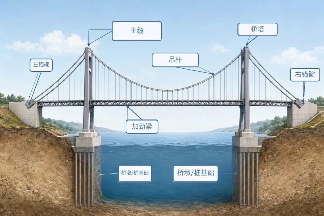

SUSPENSION SYSTEM
悬索桥:用主缆跨越更远距离
悬索桥的主缆形成下垂曲线,桥面通过吊杆悬挂在主缆下面。桥面荷载先传给吊杆,再传给主缆,最后传向桥塔、锚碇和地基。
这种体系能够充分利用钢材的抗拉能力,适合跨越宽阔江面、海峡或峡谷,也能减少桥墩对航道的影响。与此同时,它对锚碇、主缆、桥塔和抗风性能提出了更高要求。
对大跨度桥梁来说,主缆架设、吊索安装、加劲梁吊装和线形调整相互牵连。大跨度桥梁的施工组织不能拆成彼此孤立的工序,风况、吊装窗口、监控量测和高空作业安全必须统一安排。
「桥面经吊杆悬挂在主缆下,巨大的拉力最终进入锚碇和基础」
— 06 悬索桥:主缆和吊杆把桥面悬挂起来

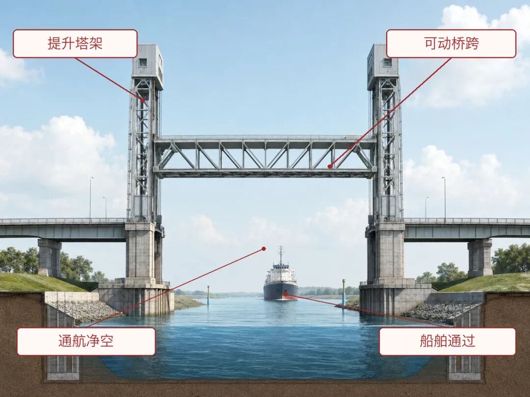

MOVABLE SPAN
活动桥:当路和航道必须共享空间
活动桥解决的是“路要走,水也要过”的矛盾。它的桥跨可以转动、升降或移动,在陆路交通与航道之间切换使用空间。
这种桥的重点不只有主体结构,还包括驱动、控制、限位、锁定和维护系统。它提醒我们:桥型不仅由受力决定,也由运行方式决定。
项目团队既要管理土建和钢结构精度,也要统筹机械、电气、控制与调试。运行状态、故障保护和后期维护条件,必须在建设阶段就留足空间。
「桥跨可以转动、升降或移动,为船舶让出通航净空」
— 07 活动桥:通过可动桥跨为通航让出空间
