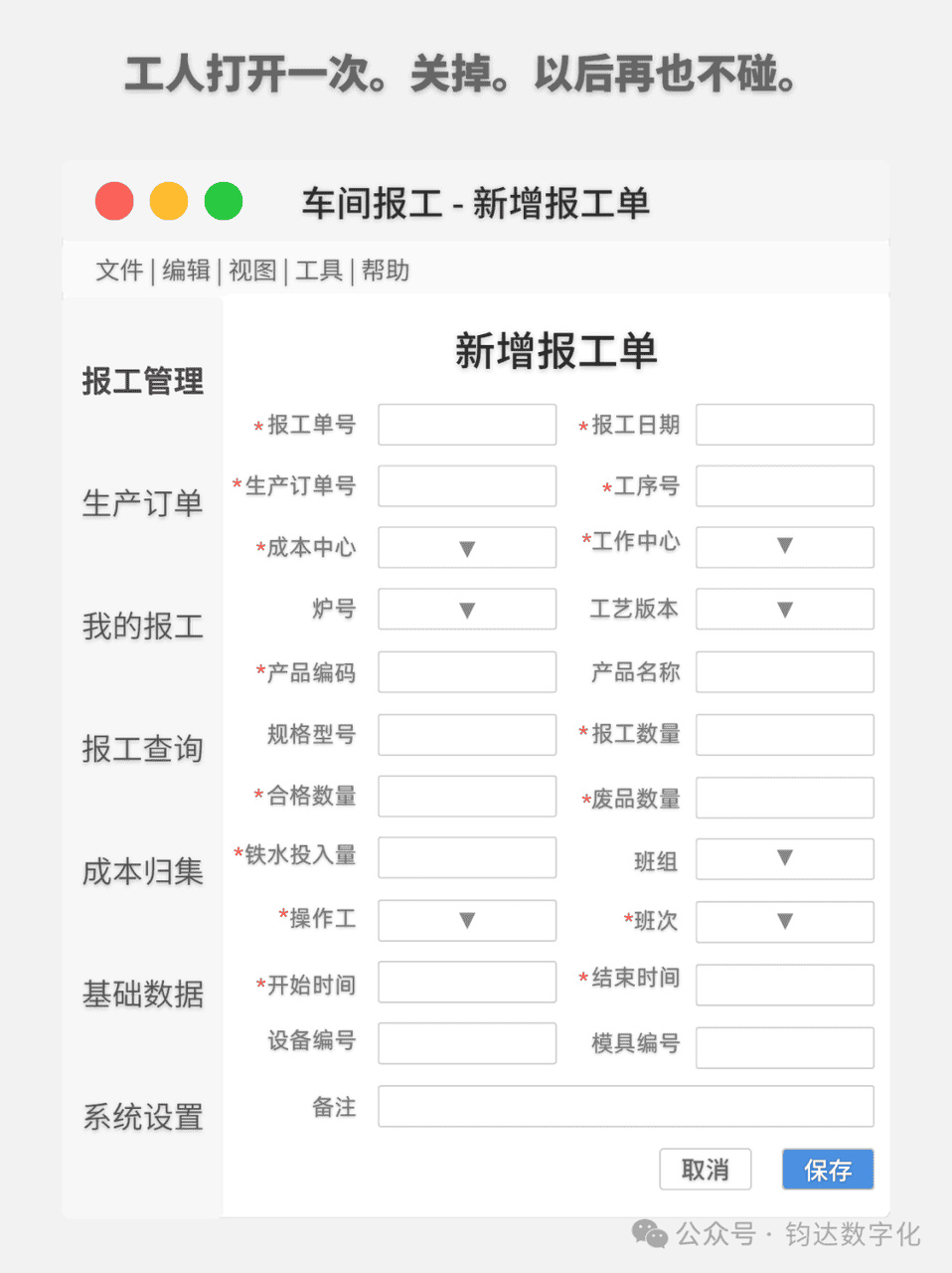

车间里三台中频炉,三班倒,停炉就是赔钱。系统上线以后,财务模块用得飞起。轮到车间报工,开炉那帮兄弟打开界面,点七个页面,填十八个字段,还要选什么“成本中心”“工作中心”“炉号”“工艺路线版本号”。一个刚扒完渣的炉工,脱了半只手套,用那根还沾着灰的手指头去戳屏幕,戳了两下没反应,转身又去加料了。

车间主任更直接:我不管系统怎么搞,反正我每天要看到哪个炉子出了多少吨铁水,哪批铸件卡在哪道工序。系统给不了,我就用本子记。
